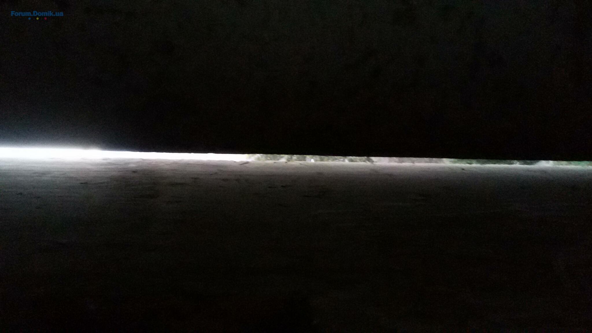

Полностью поддерживаю идею по поводу сьемки нашего дома тепловизором, особенно после увиденных щелей между панелями в своей будущей квартире.

Минвату они не забывают ложить и даже в два слоя, но все же щель между панелями в углу комнаты с видом на улицу и сантиметров 5 не меньше как-то не вдохновляет.

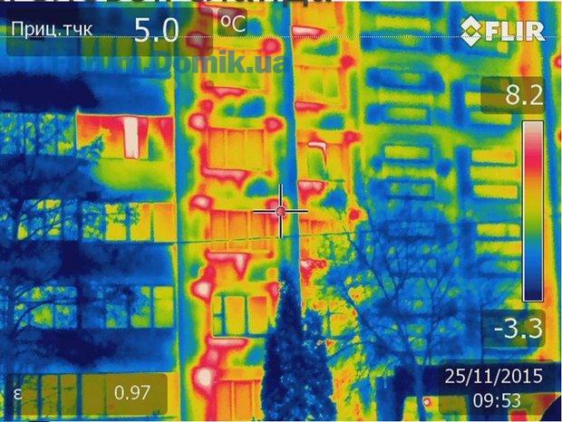

Тепловизор Вам вряд-ли поможет что-то доказать застройщику. Только визуальная проверка зачеканки швов изнутри.

Что это такое зачеканка швов, как и чем ее должны делать и как это можно будет проверить?

Это меня и беспокоит, что минвата не спасет(
Выглядит это приблизительно так, вечером снималось, но общеепредставление у вас будет.

Ну неужели Вы думаете, что такие щели оставляются или при сборке панельного "конструктора" их удаётся избежать. Сходите на просмотр хотя бы в ЖК Амурский, посмотрите как там они заделываются (цементом, бетоном, другой цементной спецсмесью).
Ну это понятно, но крайне неприятно это увидеть у себя и на такой стадии.
