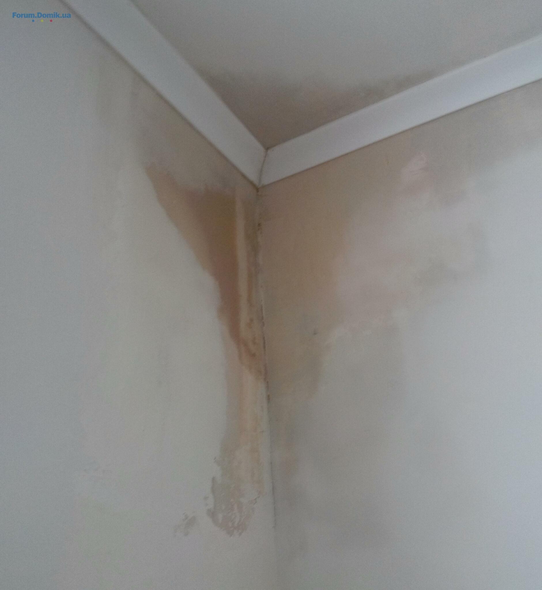

Сегодня заметил что сильно дует из углов окна. Подоконник еще не установил.
Обнаружил в углах слегка запененные установочные подставки. Достал. Оказалось что что со стороны улицы нет герметичности (т.е. холодный воздух попадает под внешний подоконник, а из под него под пенопласт, в щели керамзитной кладки, и в комнату из щели под окном). Похоже нужно убирать монтажную пену из под окна и перепенить, чтобы фасад был герметичный под подоконником.
Не удивлюсь, если у большинства такой же нюанс. А пока имеем вентилируемый фасад )))

Соседи, у кого-то возникала такая проблема в углу стены сверху и снизу? Подскажите пожалуйста как решали.
Genius
762
26 січня 2008
23 лист 2014 14:41
Это штукатурка сохнет, или появилось после высыхания?
Цитата "4anderas":Соседи, у кого-то возникала такая проблема в углу стены сверху и снизу? Подскажите пожалуйста как решали.
4anderas
4
115
10 травня 2014
23 лист 2014 17:06
Цитата "Genius":Это штукатурка сохнет, или появилось после высыхания?
Штукатурка по всей комнате высохла, а в том углу сверху и снизу нет. Сегодня пошел снег и пятно "поползло" на потолок
