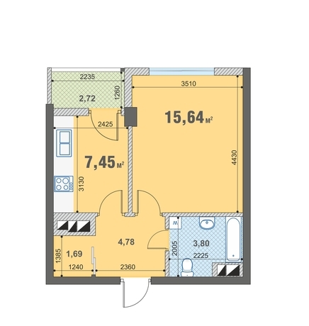

Коллеги, скажите, кому-то удалось раздобыть чертеж квартиры? Если да, где его брать? В жеке чертежей нет.
Спасибо

Чертеж квартиры выдали при подписании инвестиционного договора в отделе продаж.

Цитата "oleksi":Коллеги, скажите, кому-то удалось раздобыть чертеж квартиры? Если да, где его брать? В жеке чертежей нет.
Спасибо
Строительные планы у меня есть все планировки, могу поделится. С замерами БТИ ни у кого нет, придется делать точные замеры самим, так как реальные размеры отличаются. У нас на 1к до 7 см разброс.
Спасибо
У меня есть замеры 1-к квартиры тип 1д 1 секция, но
реально на разных этажах отклонение в несколько сантиметров, если поможет с понедельника смогу сбросить
Спасибо
Планировка 1K

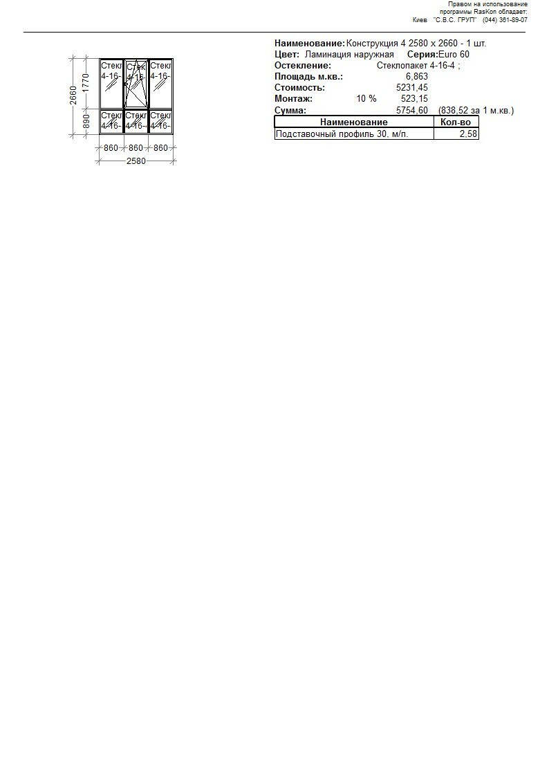

Была ранее выложена схема застекления балконов, часть № 1, а можно если есть выложить часть № 2. Часть 1 выкладываю

Цитата "Investor-Kiev":
Я звонил в отдел продаж и мне сбросили на почту чертеж с размерами, толщинами стен и т.п., но лучше самому померять, поскольку у меня размещение дверных проемов не сошлось с чертежем

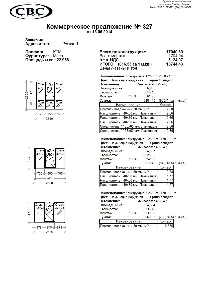

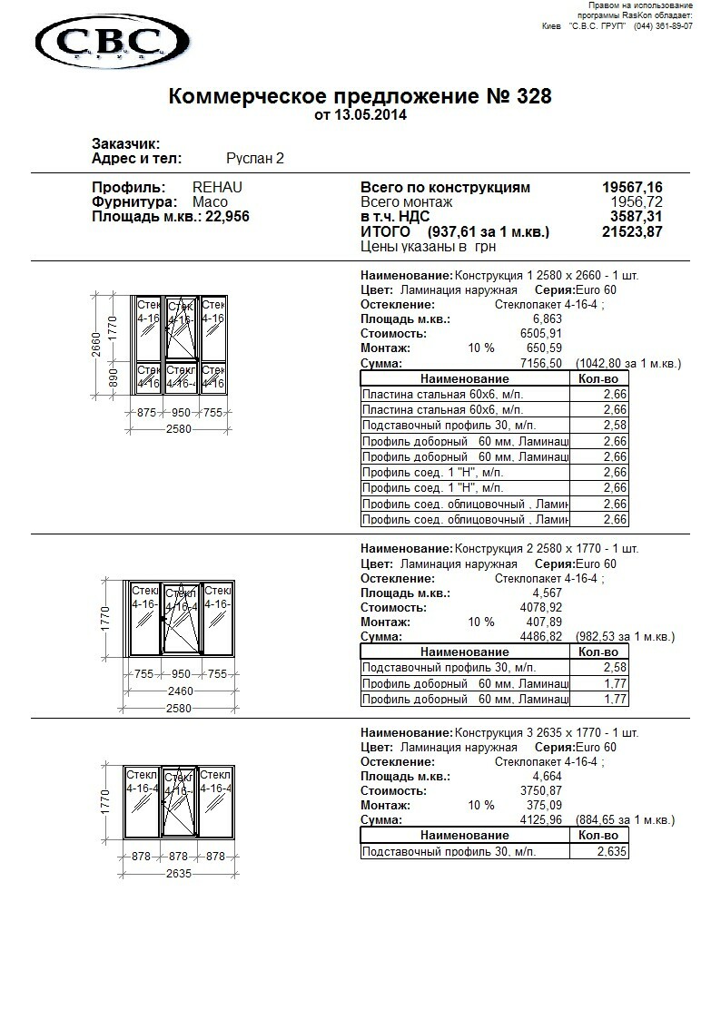

ВНИМАНИЕ соседи!
Сегодня на стройке был партнер по остеклению ,мы поднялись на 16 этаж и посмотрели балкон в живую:
На эту перегородку нельзя опирать раму не в коем случае, она хлюпкая и держится лишь в низу на непонятно как недобитых дюбелях ,ее шатаешь она ели стоит,опасная очень,не закреплена с боку в стены, вообщем полный ужас ,ветровых нагрузок такая рама выдержать не сможет тем более...
Вывод :
Делать остекление до полу .
Или выкладывать перегородку балкона из кирпича в пол кирпича хотя бы,чтоб было на что ставить раму!!!

Окна в ламинации!
