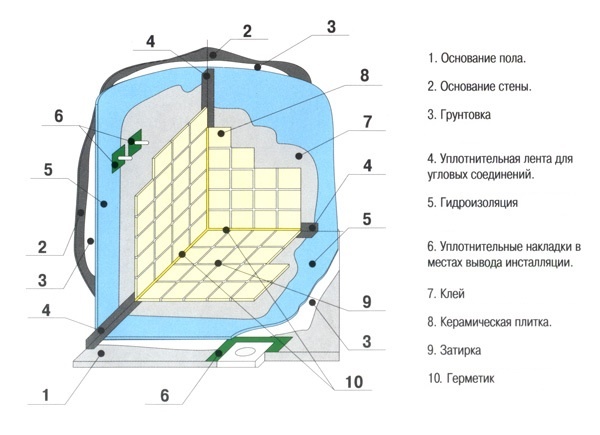

Наверное, Вы правы. Нашла в интернете вот такую схему.

Цитата "MC":Ну вот сами подумайте, если гидроизоляцию сделаете под стяжку, то весь слой цемента и штукатурки что между плиткой и гидроизоляцией будет впитывать влагу, а если еще електрический теплый пол поставить, то получите экстримальный сюрприз. Водонепроницаемый мешок важен сразу за слоем плиточного клея, что бы вода дальше не шла.
Другое дело что можно двойной вариант гидроизоляции использовать, но не думаю что слой битумной мастики по швам спасет от реального потопа, для этого систему предотвращения утечек ставить нужно. К тому же санузел всегда в первой очереди по общим работам, если ремонт делать, то до недели будет готова полноценная гидроизоляция, у нас ведь санузлы маленькие, мастерами делаются быстро.
Основной смысл гидроизоляции которую требует ЖЭК - в случае затопления нанести минимальный вред соседям снизу.
