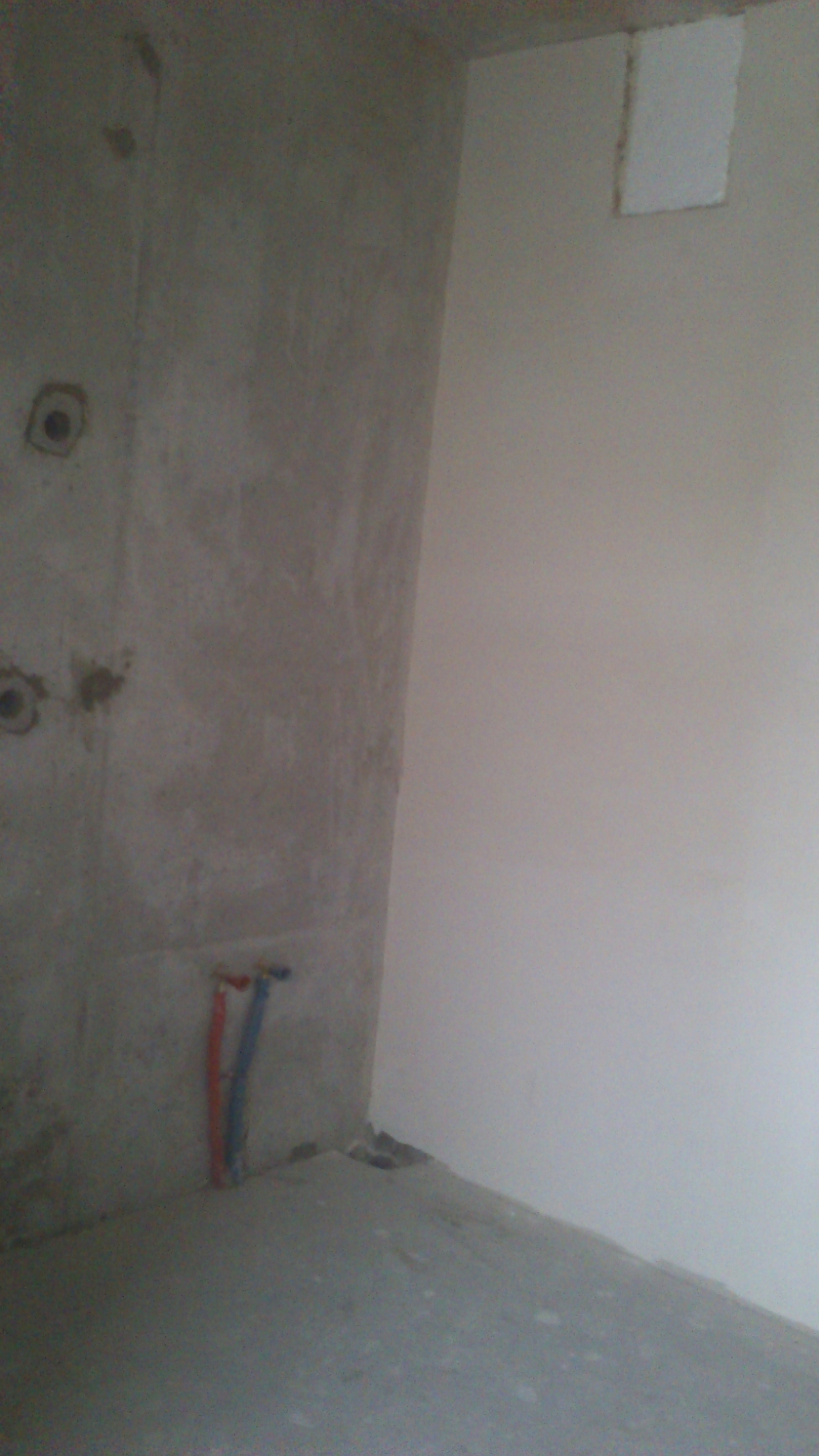

В ванной трубы ввода гор. и хол. воды раскольцевали или надо резать самому? на них стоят какие-то фитинги или краны?

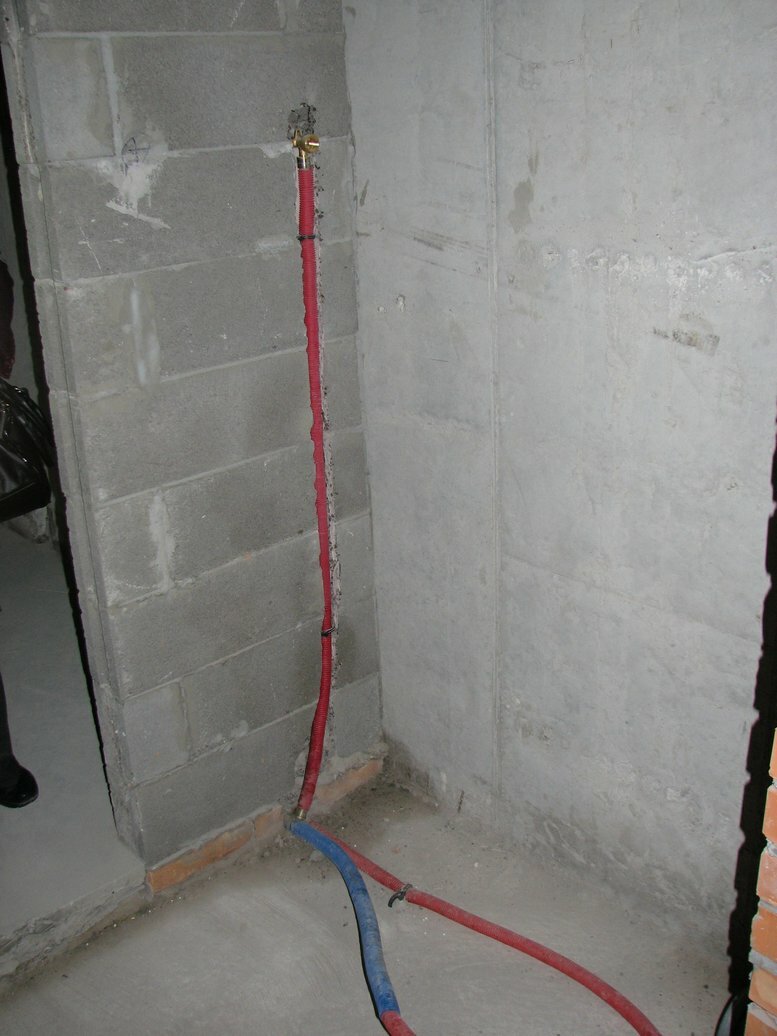

Я тоже не совсем понял, как это сделать до передачи ключей?
Ниже фото с форума! Вопрос какого размер фитинг и резьба к водорозетке?
Просьба к pkzh, и тем кто уже получил ключи, сфоткать и выложить как и что было сделано до получения ключей. Так будет наглядно и понятно. Зарание спасибо.
+ скажите размеры труб и фитингов, что бы не бегать с замерами, а купить зарание.
