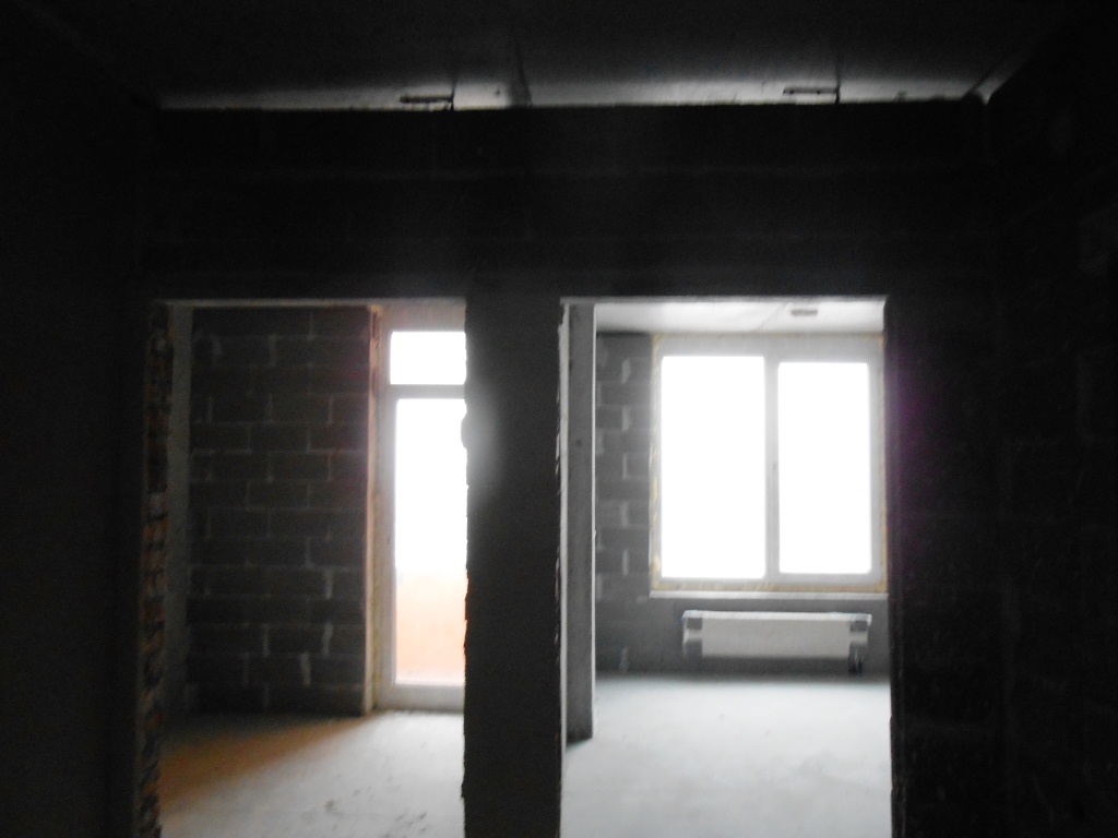

Между верхней стороной стены и потолком по всей квартире есть зазор где-то 5 см. Это так и должно быть или строители что-то не доделали?
Вот на этой фотографии видно вверху просвет.
У меня проектная площадь 35,13 кв м вылилась в реальную 36,8. Разница 1,67 кв м.
Значит, у кого-то она стала меньше?
Не доделали! Это деформационный шов он должен конопатиться минватой, задуваться пеной с 2 сторон, после высыхания, пену подрезают, строители банально не успели или провтикали))) (только для стен из блока)
У меня щели нет - там замазано не пеной, а раствором. Вносите в акт недоделку.
