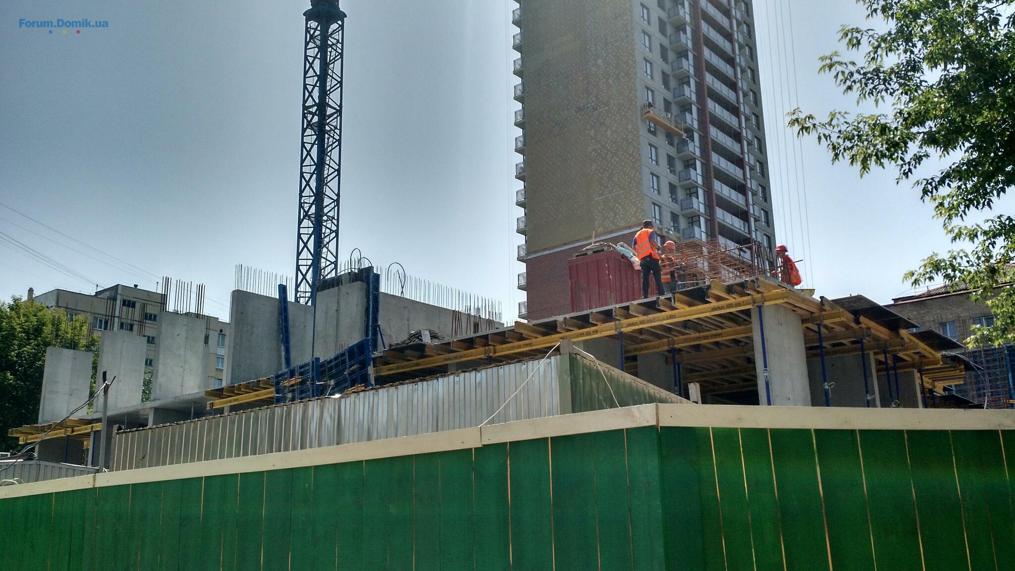

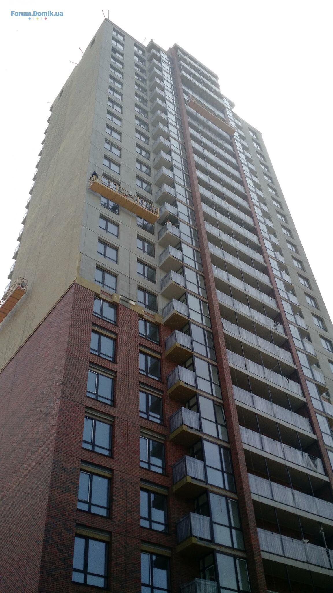

Фото 17.06.2016

Оооо штукатурят фасадик)))

Это пока не чистовая штукатурка(белая). Предварительная.

Поняла))) ну уже радует, что начали наконец-то)

Да, только не очень радует тот факт, что они штукатурку лепят просто сразу прямо на утеплители без сетки! А учитывая что потом ещё сверху намажут слой белой краски (чистовая штукатурка), то можем делать ставки как долго все это дело продержится под дождями, снегом и морозами...
Может, конечно, я чего-то не понимаю, но мои соседи-архитекторы поддержали эти опасения и тоже сказали что должна была быть сетка.
Если кто-то объяснит, то буду благодарен.

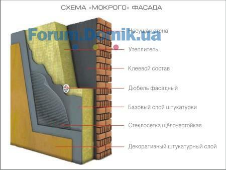

Сетка уже находится внутри цементной штукатурки!
Передайте привет соседям-архитекторам
Технология на рисунке:

Сбой сайта, просто не отобразилась моя цитата.
За пояснение спасибо. Завтра зачмырю архитекторов)))
Вопрос снят

P.s. Просто, чтобы Вы понимали, я живу в доме сразу напротив, буквально в 50 метрах, и каждый день наблюдаю за процессом. Так вот, ни разу не застал момент накладывания сетки, и лично видел процесс... Так что за пояснения технологии ещё раз спасибо. Но, на 15% сомнения остались... Ибо теория это одно, но практика совсем другое.. Может конечно они ночью как-то быстро сетку подкладывали, а я не заметил....)))

Ну почему же ночью. Думаю потому как сетка сливается цветом со штукатуркой и этот процесс занимает считанные секунды - вдавить сетку шпателем.
PS. сетку не накладывают, а вдавливают в жидкую штукатурку.

Сегодня была в квартире... Ну что сказать... Работ в доме еще очень много... По фасаду, еще будут делать сетку под штукатурку, поэтому кто там переживал-не переживайте) сдача дома сказали в конце лета... Но и это я думаю не последний перенос... У меня в квартире на 16 этаже еще даже радиатор не поставили... МОП решили красить в светлый цвет, без яркого. Посмотрят как будет смотреться и потом решат как быть с цифрами. В холле ремонт еще даже не начинали, дверей входных тоже нет, перед домом все перерыто... Пока сдачей дома и не пахнет... Ремонтные работы можно начинать кое какие, но писать заявление на разрешение. И отдельно полностью данные человека, который будет их делать. В общем, я чуть расстроена... Зачем было говорить, что дом сдадут до конца мая не понимаю...(
