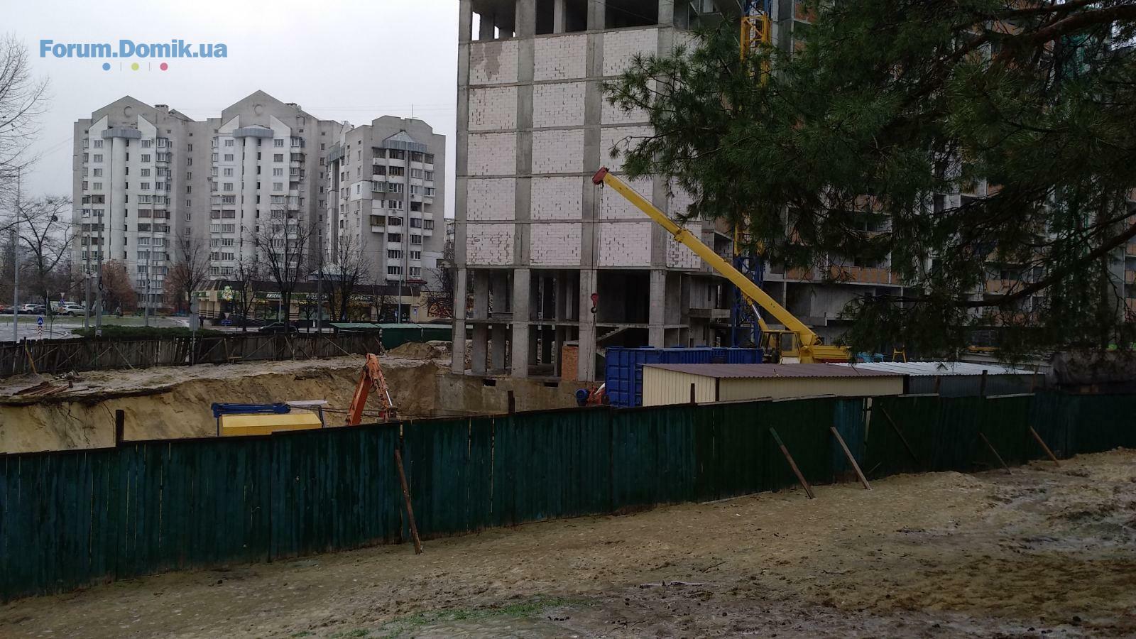

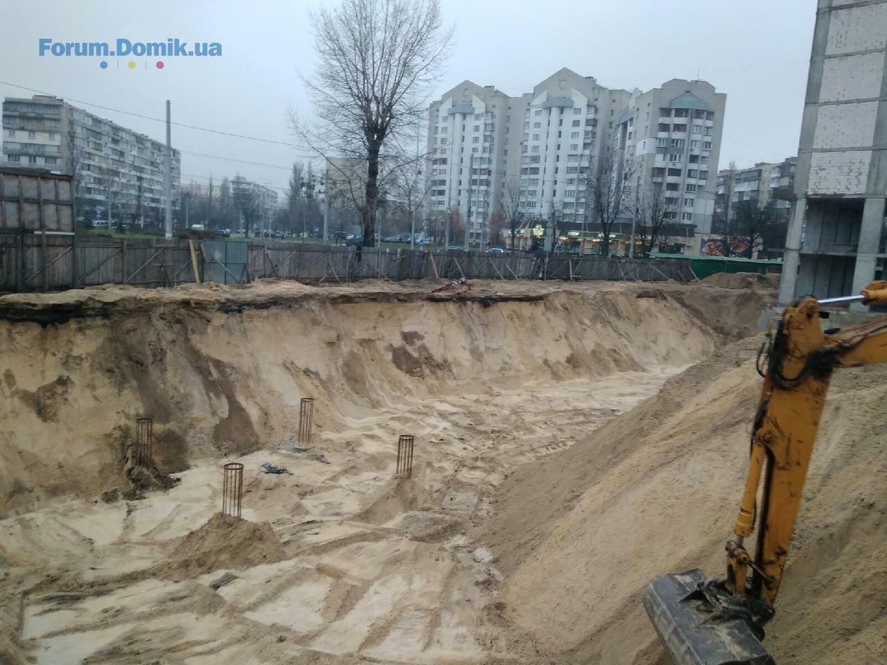

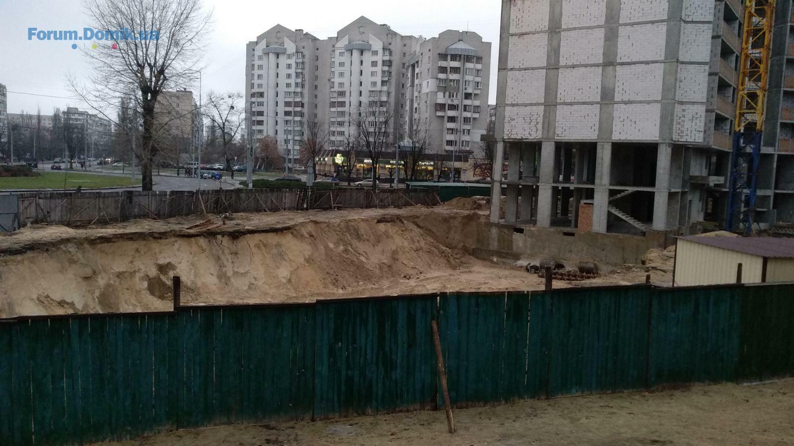

А что происходит на месте 5 секции кто знает?
Вроде, уже не роют в котловане, но песок вывозят накопившийся. В ОП по камере на ту сторону сообщили, то заявку директор одобрил, в работе. Пока решают куда ее установить - на дом или на столбы и вопрос с интернетом. Оптимистично на НГ можно будет смотреть с камеры.
Это фото 14-15.12.2020
17 груд 2020 14:40
Сегодня заглядывали на стройку.) Видели, как уехало несколько грузовиков с песком, а немного позже начал работать экскаватор.)

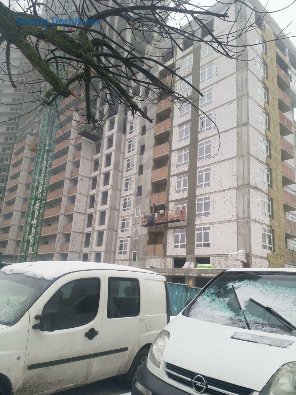

Кстати, читаю, дюбелями можно укреплять через 2-24 часа после посадки утеплителя на клеевой раствор, в зависимости от раствора. Вероятно, все у них верно по технологии.
Дюбеля поверх ваты там всего в одном месте и очень точечно.
Кстати, КГС лупит по такой же бездюбельной технологии, так у них пару недель назад на Урловском целый пласт приклеенной минваты по стояку отвалился.
Так и у нас - минвата может не дождаться дюбелей, видите же какая влажность.
Нужно делать просверлы для загона дюбелей. Не были замечены рабочие за этим занятием. Может, конечно, и сверлили. Но если декоративно наставили дюбелей в вату без основательного крепления через раствор к стенам, то если вате судьба отвалиться - то пусть чем раньше, тем лучше. Лучше сейчас, чем после того, как нам дом сдадут в эксплуатацию.

Сегодня наблюдала, как в приклеенную минвату просто рукой вставляли дюбеля и просто рукой вставляли саморезы (или что-то другое). Не вбивали, а просто вставляли. А после всё это заштукатуривалось. Стена не сверлилась. Сняла видео с вебкамеры. Прилагаю ссылку на видео, как это всё происходило, на ютуб: https://youtu.be/oKDwRUIRz80 - вставляют дюбеля.
https://youtu.be/uc_WxZuYgBA - вставляют дюбеля и что-то в дюбеля на другой части балкона.
Я так понимаю, что если эти дюбеля и гвозди используются, то они есть в смете. Если они есть в смете, то технология прикрепления минваты не только клеевая (ну хоть клеем намазывали нормально, по всему куску минваты, а не точками), а и с прикреплением к стене. Выходит, что делается это не по технологии? А значит можно оспорить. Доказательства имеются.

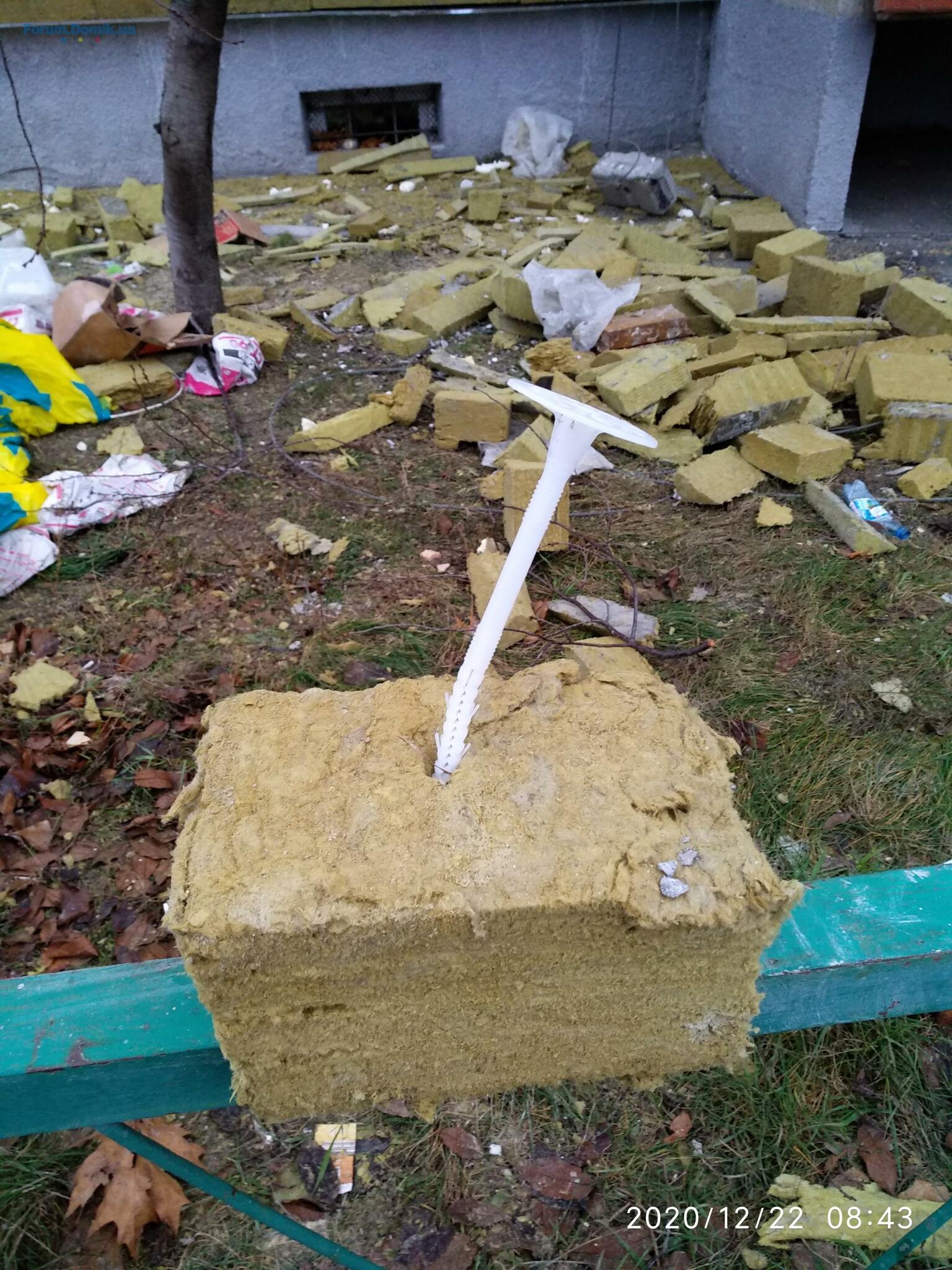

Рядом утепляют дом. Специально сходили посмотреть поближе как. На фото видно, что на одну плиту минваты в среднем 2-3 дюбеля, а местами и один, у нас ставят 4-5 (со стороны камеры точно). Попробовали воткнуть дюбель в кусок минваты. Дюбеля гнутся. Невозможно воткнуть дюбель, если не было засверла, похоже.
На торце первой секции видели, что работали молотком. Думаю, в дюбеля вбивали таки гвозди. Но процесс от приклеить плиту до вбить гвозди в дюбеля очень растянут. Периодически поглядывая в камеру начинаешь думать, что езда на люльке выглядит от этого хаотичной.
Пришли к выводу, что наше беспокойство относительно некачественного утепления беспочвенно. По крайней мере, мы успокоились.

Сегодня наблюдал как строитель перфоратором делал отверстия в мин.вате.
Из своего опыта скажу, на самом деле невозможно вставить дюбель "зонт" в вату или пенопласт без предварительно сделанного отверстия да еще и вставить так чтобы шляпка дюбеля была утоплена в мин.вату
