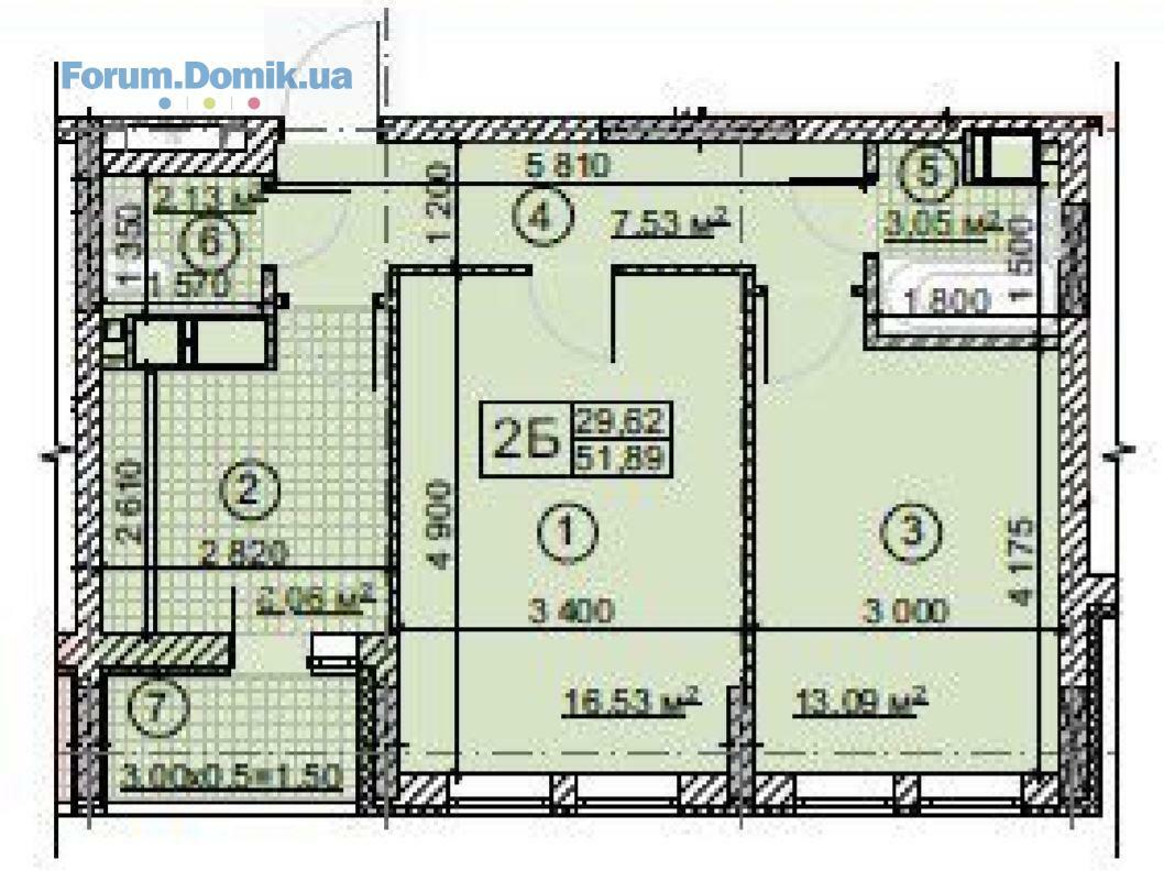

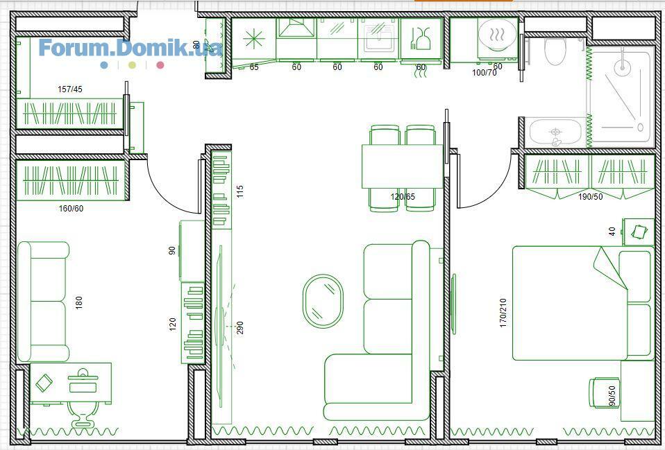

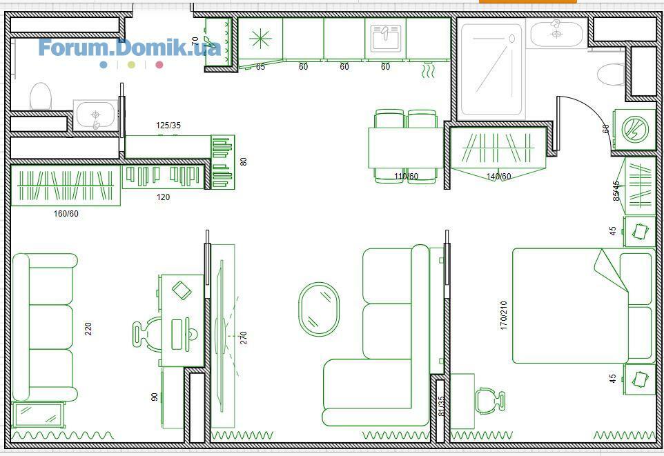

Цитата "investorDP2019 » 12.11.2020 14:20":А сбросьте Вашу текущую планировку двушки, а то прям заинтриговали:)
Сорри, некорректно посчитала. Я не учла снос простенков между кухней и лоджией, зато включила несущие пилоны, хотя я не знаю точно их величины (допустим 1 метр). Тогда более близкая цифра - 18,15 метров.
Вот планировка от застройщика и 2 варианта моей перепланировки (вдруг кому пригодится). Мы еще не решили, на какой остановиться))
Alar0n
235
13 серпня 2020
14 лист 2020 13:18
Однако...
Эк Вы с мокрыми зонами играетесь.
Особенно впечатлил вариант с расширением ванной в зону коридора.
JStranger
J
91
08 лютого 2020
14 лист 2020 13:58
Alisa_Bu, здорово у вас получается, интересно было посмотреть) Хорошо придумали как поступить с длинным коридором. Спасибо, что поделились.
RudFox
R
Інвестор
140
22 листопада 2018
14 лист 2020 18:09
Очень креативная перепланировка,практически все стены снесены. Разве можно переносить кухню или нужно делать гидроизоляцию?Наверное тоже пересмотрю свою планировку,у меня двушка на две стороны,может тоже придумаю что-нибудь интересное.

Перепланировки очень креативные - здорово вы от коридора избавились) Правда, перенос мокрых зон несколько смущает. Но на вашем месте я бы не жертвовала раздельным/вторым санузлом ради гардеробной. Все-таки для двушки совмещенный санузел непрактичен.
Alisa_Bu
Інвестор
386
21 грудня 2018
14 лист 2020 23:55
Отвечаю на ваши вопросы, дорогие соседи.
1. Мокрые зоны можно переносить в коридор или расширять за счет коридора/кладовой/гардеробной (это было даже в старых ДБН).
2. Кухню-нишу можно обустраивать в двушках (раньше можно было только в однушках) на месте нежилого пространства (новые ДБН от 2019 года). Запрещено переносить или расширять кухню и санузлы над жилыми комнатами (остались старые нормы). Но если на кухне газ, то там другие требования. Но нам повезло!))
3. Присоединить лоджию мне продольный несущий пилон никак не мешает, он остается на месте и обозначен в вариантах перепланировки. А та поперечная кладка из газобетона, куда вставляется оконно-балконный блок остекления, вовсе не несущая, и это хорошо видно по камере или в натуре. Вот ее всю я и хочу снести, все-таки лишние 3 квадрата!
4. Вместо санузла при входе рассматриваем "гараж" для велика)). Но еще думаем...
5. На кухне гидроизоляцию не делают. Будут датчики протечки, везде.

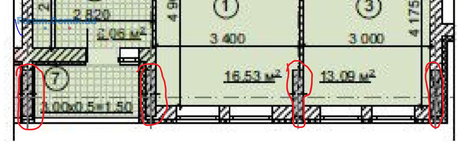

Кто подскажет как на плане квартиры обозначают несущие пилоны? Я считала,что их обозначает самый широкий прямоугольник с диагональной штриховкой,но я не спец😒.Заранее благодарна форумчанам
Alisa_Bu
Інвестор
386
21 грудня 2018
16 лист 2020 03:31
Цитата "RudFox":Но пион между кухней и лоджий поперечный,это видно на плане и уже в готовом доме
Нет, нету там никакого поперечного пилона. Пилоны из бетона, а это всего лишь кладка из газоблока. Просто она идет толщиной 300 мм как наружные стены плюс утеплитель. А несущие пилоны обозначаются более темным фоном, в нашем случае они серые на фоне остальных, более светлых стен, которые на схеме тоже имеют штриховку диагональю. Пилоны я специально обвела красным на увеличенном фрагменте плана квартиры.
Кстати, выше 7-го этажа в нашей третьей секции еще нет кладки и видно хорошо, где стоят пилоны, а где пустота зияет, ждет кладку))

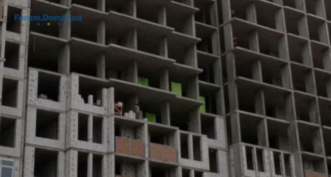

Alisa_Bu
Інвестор
386
21 грудня 2018
16 лист 2020 04:01
Нашла на 45-й странице нашего форума фотку с удачным ракурсом, это как раз делают кладку на 7-м этаже нашей секции. Специально увеличила фрагмент, где видны как голые пилоны, так и готовая кладка, а также частичная.
