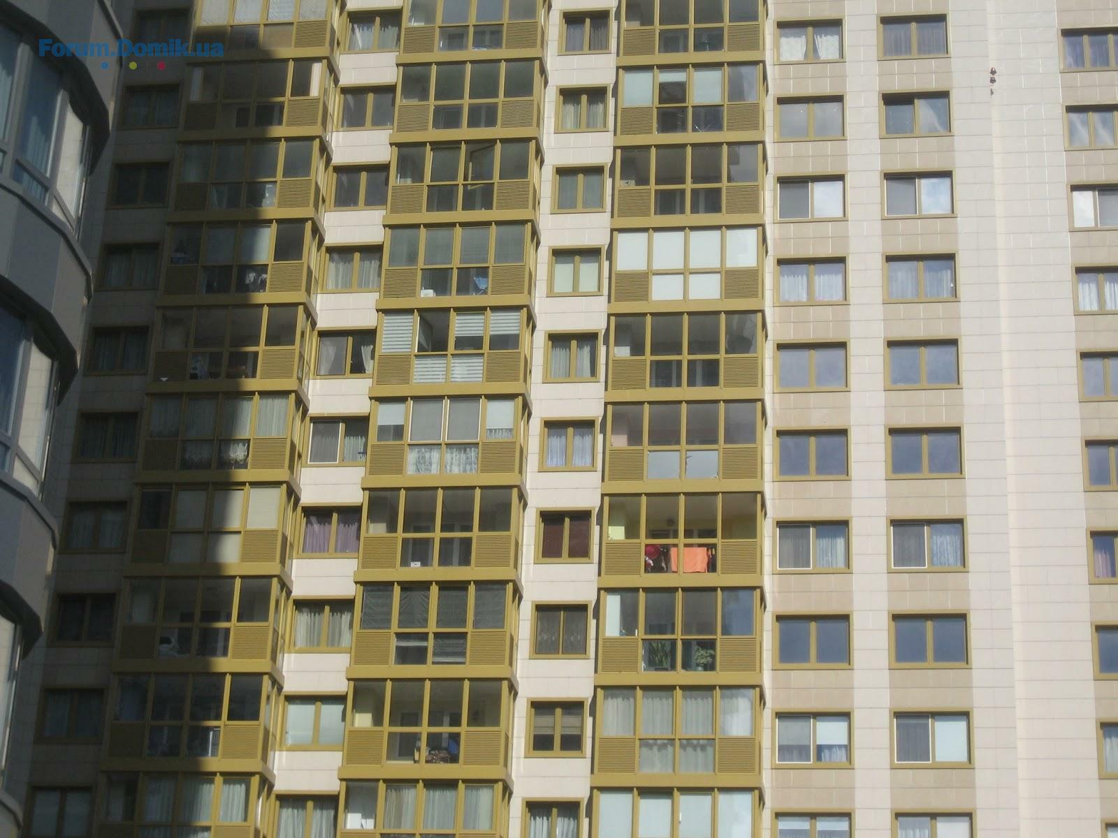

Это не возле окна, это возле вент решетки размером с окно. Точно также сделано в Парк Авеню и в Тетрисе. И все хорошо, все работает.

Цитата "Serg Kon":Если же блок закрыть коробом, как тут предлагают товарищи из КГС и их ярый фанат под ником "Dostali", то холодному воздуху попросту неоткуда будет браться. Ведь со всех сторон будет "глухо". Только спереди будет решетка, через которую вентилятор будет пытаться выдуть горячий воздух. Именно пытаться, потому что как только он выдает весь объем который есть внутри короба, то больше выдувать будет нечего. Вокруг же стенки коробка, всё закрыли.
Не пишите чушь. Сходите на экскурсию в Парк Авеню - вам там все покажут. 10 лет - и пока кондиционеры сами себя не сожгли.
Вы даже не были на месте, и не видели как там расположены эти решетки, но с апломбом тут рассказываете как и что там будет и куда ставить.
Так вот, там решетка стоит вместо одного из стеклопакетов. И фактически это просто кондиционер будет стоять на полу возле окна, просто вместо стекла, дырка перекрытая решеткой.
А теперь изюминка! Во многих квартирах эта решетка стоит в окне, прямо напротив выхода на балкон!!!
То есть, вы должны поставить кондиционера, прямо возле двери через которую вы выходите на балкон.
Иными словами вы выходите к себе на балкон из квартиры, а там ОПА,и прямо при входе на балкон, стоит внешний блок кондиционера, ато и целый короб из гипсокартона. И вы должны боком обойти эту конструкцию. А самое главное, что КГС продает вам эти квадраиные метры как жилые! Короче бред несусветный.
Вот Парк Авеню. +/- то же самое в Тетрисе и +/- то же самое у вас. Если КГС сделал напротив этой решетки выход в лоджию - тогда вопрос: какая ширина лоджии? Но, в любом случае, это косяк. Хотя, покупая у КГС, вы должны быть готовы к любым косякам.
