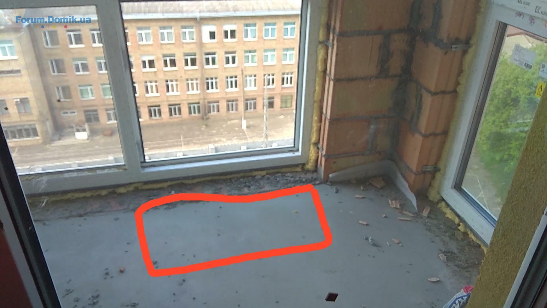

Внимание всем, кто купил или собирается купить там квартиру!!!
В отделе продаж и в рекламных буклетах не указан один очень важный момент. В доме не предусмотрено место, для установки внешних блоков кондиционеров. Вместо этого, застройщик придумал вариант, который "не налазит на голову" даже для социального жилья, не то что для элитного (как позиционируется объект). Предлогается устанавливать внешний блок кондиционера прямо внутри застеклённой лоджии!!! Это не балкон, и не какая-то специально отведённая техническая ниша. Это застекленная и хорошо утеплённая лоджия, которая продаётся как часть квартиры, и за которую застройщик берет полную цену, как за жилую недвижимость, без каких-либо понижающих коэффициентов (как это делается в случае с балконом или незастекленной лоджией).
И вот представьте себе. У вас такая хорошая большая лоджия (а в некоторых квартирах они достигают 15-17м), она хорошо утеплена, застеклена хорошими пластиковыми окнами в пол (некоторые окна с двойным стеклопакетом, не смотря на то, что они для лоджии, а не для квартиры), и тут БАЦ, а вместо одного из стеклопакетов стоит решетка, которая просто не даёт выпасть наружу мелким предметам. Это не вентиляция или специальная система для притока, это просто решетка вместо одного из стеклопакетов (поближе к полу), и вот напротив этой решетки, застройщик и предлагает поставить внешний блок кондиционера прямо на полу, посредине лоджи, которую вам продали как жилую недвижимость. И тут возникает вопрос, а куда же будет выходить горячий воздух который будет выдавать из себя внешний блок кондиционера?! А ответ очень простой, горячий воздух будет выходить внутрь застеклённой лоджии. То есть, если на улице будет +30, а вы захотите охладить квартиру до +20, у вас на застеклённой лоджии будет +40 как минимум, а то и больше. И это не считая той пыли, которую будет засасывать кондиционер и выдавать потом назад в помещение застеклённой лоджии.
Я уже не говорю о том, что круглый год у вас будет открытая дыра на улицу, размером метр на метр. И если зимой будет -25, то и на застеклённой лоджии тоже будет -25. Зачем тогда такая лоджия, да ещё и с площадью 10-12, а то и 17 кв.м.?
Казалось бы, вопрос можно легко решить, поставить стекло вместо решетки, и будет нормальная лоджия. Но, возникает вопрос, а где же тогда поставить кондиционер?! Застройщик не предусмотрел никакого другого места и запрещает размещать внешние блоки, на фасаде здания! Таким образом, или вы живёте без лоджии (потому что после установки кондиционера её нельзя будет использовать как лоджию) или без кондиционера!!!

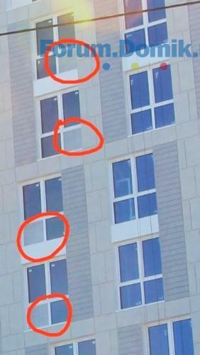

Обраорте внимание на свежие фотографии со стройки, там в половине рам, не хватает одного стекла, а в некоторых уже установлена белая решетка с горизонтальными ламелями. Это и есть чудо инженерной мысли от застройщика!
Все кому небезразлична эта проблема, давайте писать сюда и организовывать коллективное движение с просьбой к застройщику исправить данную ситуацию!!!
С уважением Сергей.
С уважением Сергей.

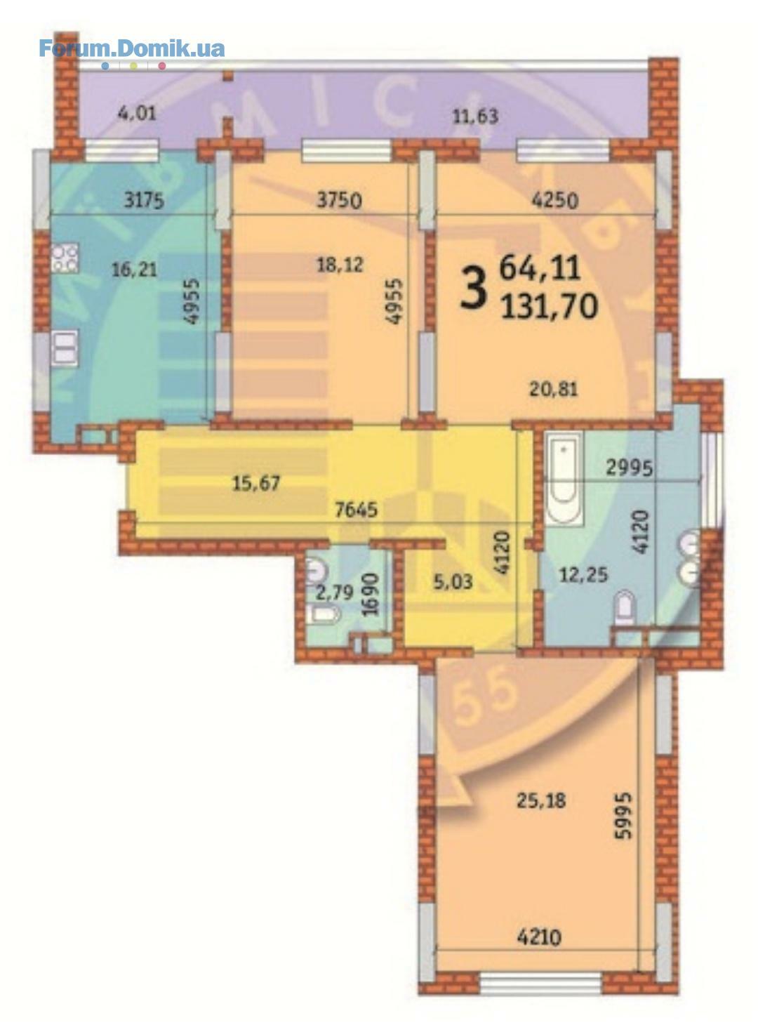

Я все прекрасно понимаю. Вы хотите вынести балконный блок нафиг и присоединить лоджию к квартире. А при таком раскладе у вас ничего не получится. Отличное решение от КГС. Антивандальное. Главное теперь чтобы Управляющая компания ставила в позу тех, кто решит, что они лучше знают, где должен стоять кондиционер.[/quote]
Вы или сотрудник КГС, который от имени якобы пользователя пытается переубедить всех, что все в порядке. Или человек который не хочет слышать и воспринимать информацию (уж простите за прямоту).
Я ничего никуда выносить не собираюсь. И непонятно с чего вы взяли это. Квартира будет такая как по плану.
Но места для установки кондиционера нет!!! КГС забыл его предусмотреть и поэтому решил схитрить и сказал что внешний блок кондиционера, надо ставить в помещении (на застеленной лоджии).
Вот вам план квартиры. Покажите где тут надо установить внешний блок кондиционера? Или где (как вы говорите) "молодец КГС", предусмотрел для этого место?
Напоминаю что лоджия длинной почти 16 метро, полностью застеклена. Там нет свободного тока воздуха. Это закрытое помещение.
Так где тут поставить внешний блок кондиционера, чтобы он работал и это было "правильно", с вашей точки зрения?
