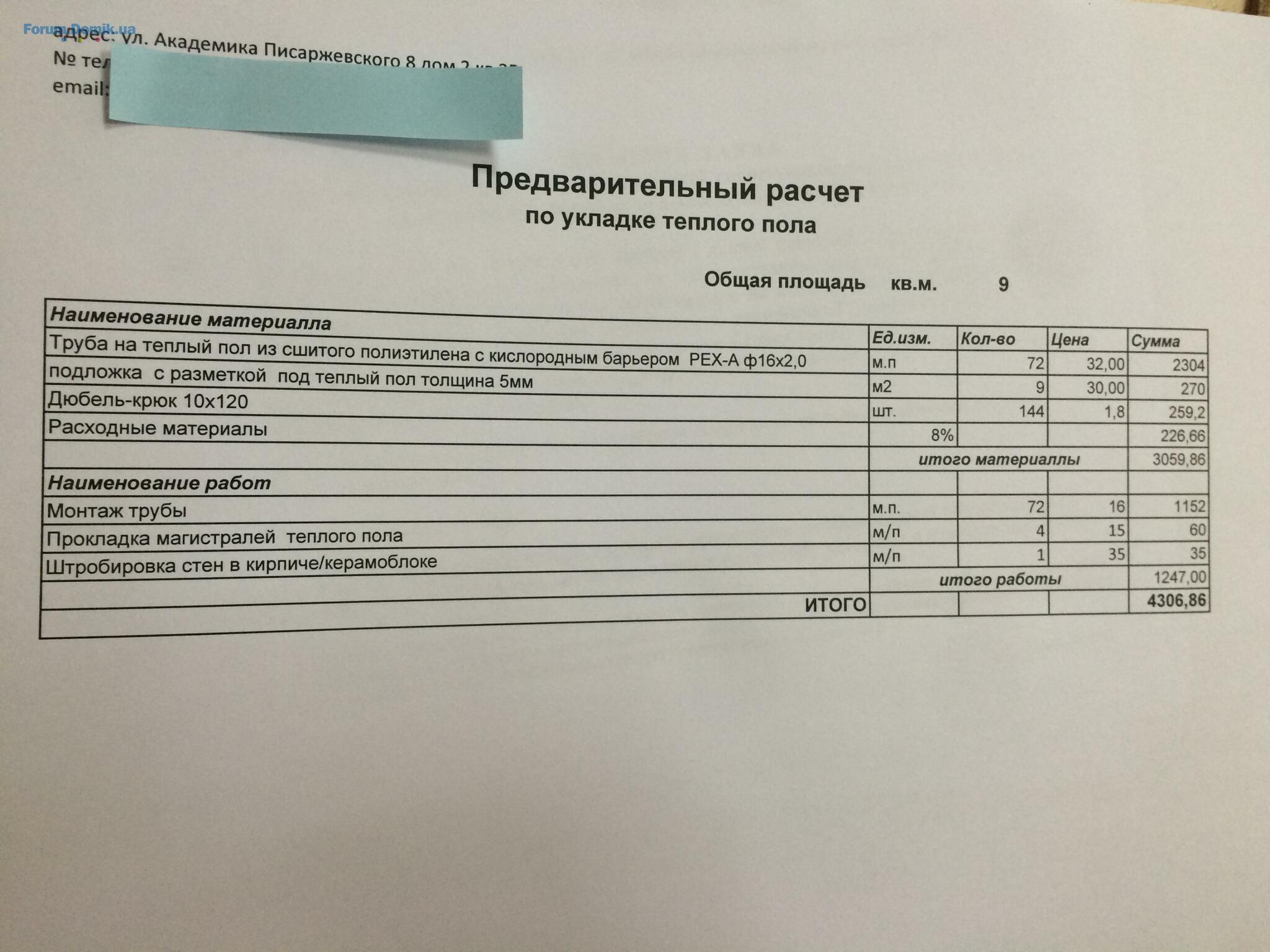

Доброго дня! ми інвестори 4-го будинку. Облаштування теплої підлоги обійшлось нам в трохи більше ніж 4000 гривень за 9 метрів (частина кухні і ванна кімната), розрахунок такий надали сантехніки:
Круто! нам год назад предлагали такую же площадь за 8 тысяч!
Нам в отделе продаж озвучивали цену 500-600 грн за кв. метр теплого пола
