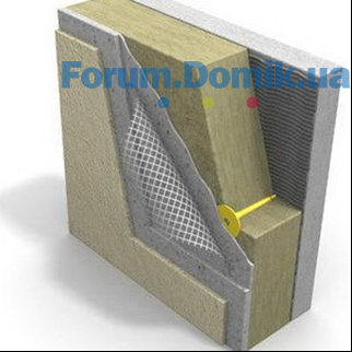

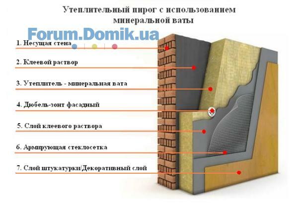

Цитата "VladP":Я говорил - я не спец. А чем вата крепится? И как потом штукатурку держит?![]()
Для наглядности - первое попавшееся видео из youtube
Мин.плиты крепятся на клей (спец. раствор), далее дополнительно фиксируются на дюбеля "зонтики" - такой фасад уже держится капитально.
Потом тонкий слой клея - армирующая сетка - штукатурка - покраска.
Любые щели, а также видимый раствор между плитами - мостик холода.

Спасибо. Что то на фото ваще невидно дюбеля "зонтики". Как сея хрень там держится? Или сперва клеят, а затем дюбеля "зонтики" вбивают?

Цитата "VladP":Что то на фото ваще невидно дюбеля "зонтики". Как сея хрень там держится? Или сперва клеят, а затем дюбеля "зонтики" вбивают?
Сначала клеят, потом фиксируют дюбелями.
Вот здесь немного видно:

Цитата "VladP":Спасибо. Что то на фото ваще невидно дюбеля "зонтики". Как сея хрень там держится? Или сперва клеят, а затем дюбеля "зонтики" вбивают?
сначала клеят, потом через неделю дюбелят зонтиками

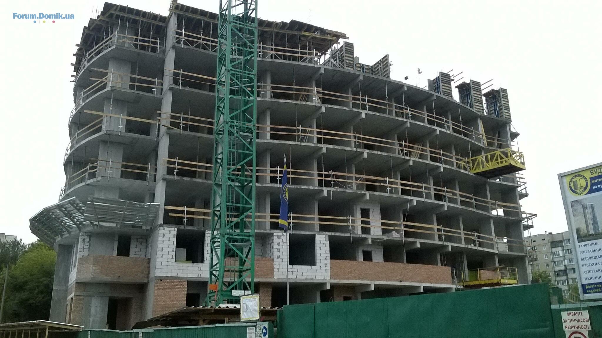

Цитата "Ryrikon107":Всем привет. Три недели не получается заехать на стройку...кто был недавно..скажите какой уже этаж? И если есть...то крайнее фото...спасибо!
7-й этаж заканчивают (частично перекрытие 7-8 сделали)
//harkivskyy.com.ua/ua/stroitelstvo/stro itelstvo-on-lajn/
можете наблюдать строительство дома он-лайн по камере укрбуда. Наш дом в правом нижнем углу, там с самого утра движение.

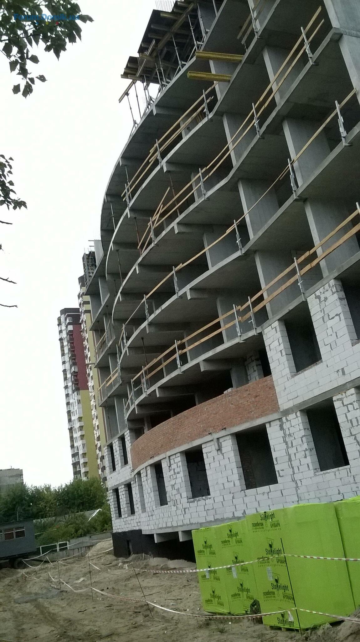

Сегодня вечером
