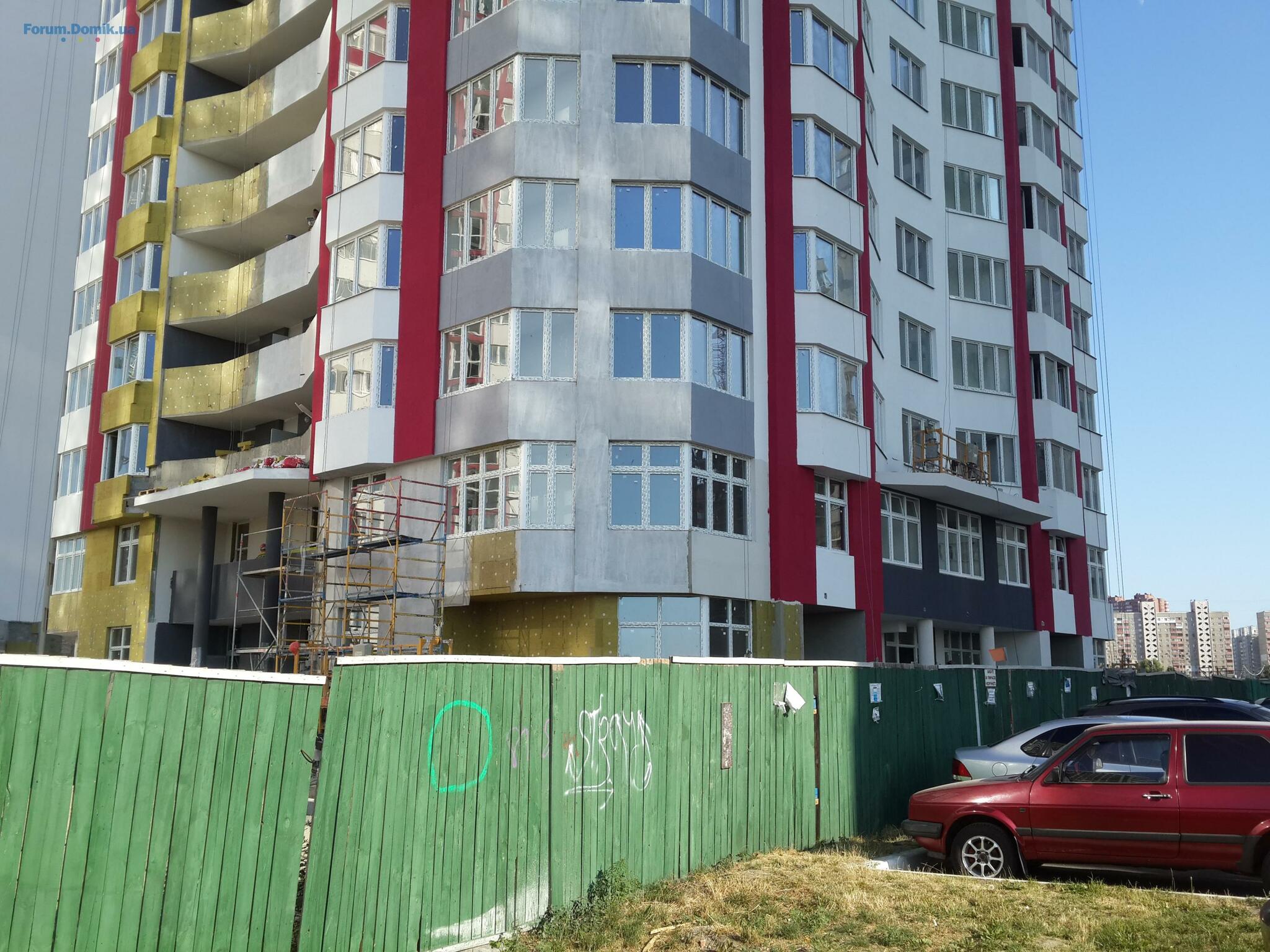

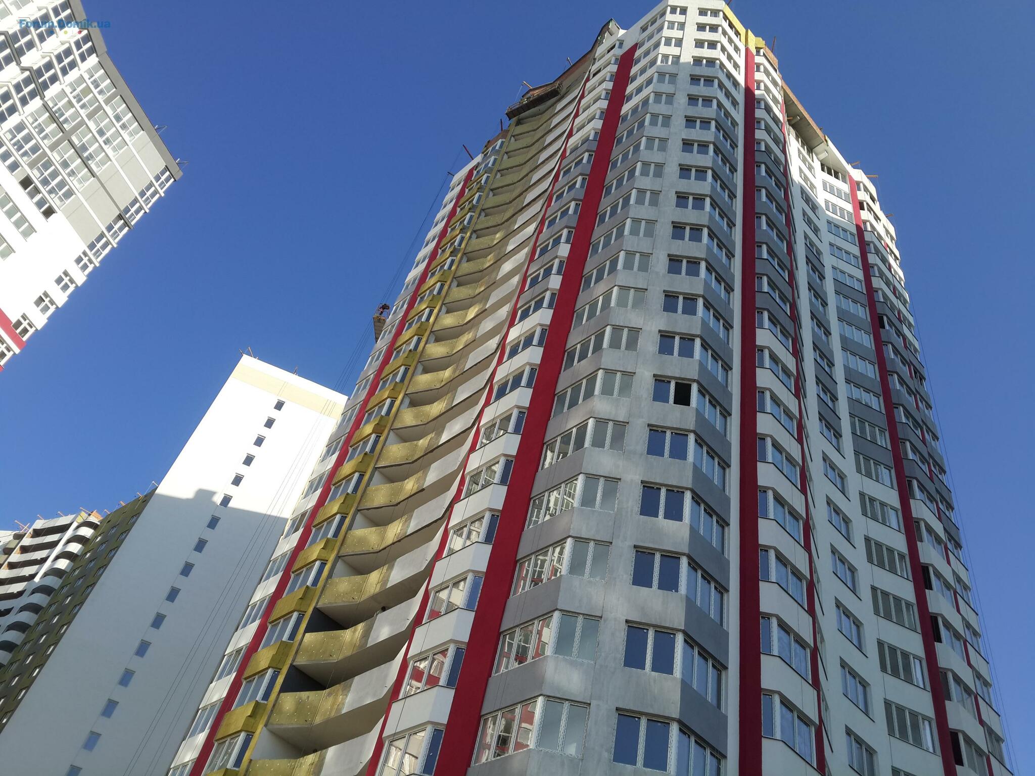

Цитата "Kupitman":Поделюсь своими подсчетами фасадных работ секции "Г".
Обшили минватой 60%
Черновой слой штукатурки 45%
Чистовой 10-15% но я могу с чистовым ошибаться цвет в отличии от "Д" и 4го дома, не белый а как крем, ближе к бежевому.
И это все заняло без одного дня три месяца!
Месячный анализ фасада "Г":
Утеплили на 95%, "в цвет" примерно 65-70%.
В понедельник-вторник пойду посмотрю что внутри!

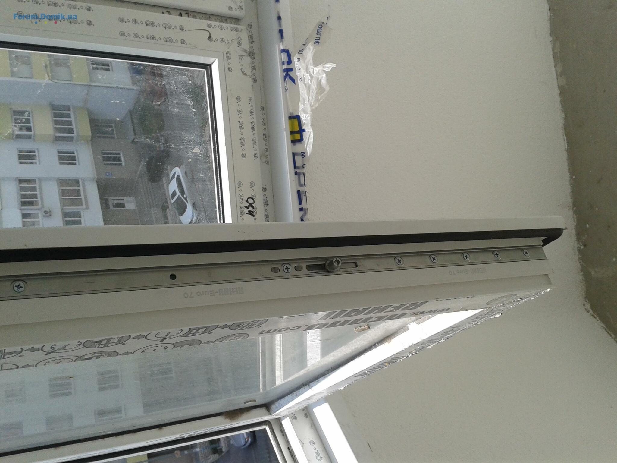

sosed 4a D
985
03 липня 2014
23 лип 2015 21:03
Цитата "Natali18":Уважаемие соседи по секции Д,какие новости по нашей секции?
Новость такая: на некоторых поворотных окнах в секции Д установлены механизмы, которые в силу конструктивных особенностей не сособны обеспечить равномерный прижим по периметру створки, на просьбу устранить этот дефект полюбовно -игнор,завтра идем писать жалобу КГС на изготовителя, тоесть дефекты устраняются медленно, а соответственно даже если и присвоят адрес и т.д. то еще долго не все подпишут акты приемки и т.д.
Опишите, пожалуйста, поподробнее суть и причину дефекта. У меня тоже к окнам ооочень много претензий, и пока также сплошной игнор – продолжаю писать жалобы в журнале, а результата нет.
Акты приема передачи со строителями с таким отношением еще похоже долго останутся массово неподписанными - и правильно.
Жалобу нужно писать в ОП на Суворова?
Еще, наверно, нужно попросить Ольгу Ивановну показать проект по окнам, где видно в каком окне должны быть какие функции. Нельзя им на слово верить!
А в целом – с окнами печаль, недоработок по всему очень много.
В отделе по работе с БТИ КГС ориентируют на присвоение адреса «Д» после 20 августа 2015 г. (если повезет и все пройдет быстро). На последующее оформление документов если оптимистично - еще как минимум несколько месяцев.
sosed 4a D
985
03 липня 2014
24 лип 2015 08:18
Цитата "Macros":...
Опишите, пожалуйста, поподробнее суть и причину дефекта...
Суть в следующем: прижимной ролик фурнитуры должен находиться не дальше чем 15 см от угла створки, в противном случае он не обеспечивает достаточный прижим даже после регулировки на максимум и получаем продувание снизу и сверху створки. При ширине створки свыше 750 мм по фальцу- снизу и сверху необходимо устанавливать средний запор*(прижимной механизм), все это связано с тем что пластик не имеет такой жесткости как дерево, и имеет другое температурное расширение, вдобавок армирующий металический уселитель который внутри по ДСТУ БВ.2.6-15:2011 должен быть не тоньше 1.5мм, в чем я сильно сомневаюсь, и в случае отказа заменить фурнитуры буду требовать независимой экспертизы и проверки толщены армирующего усилителя!Я повторюсь, окна установлены не плохие! менять их нет никакого смысла, но там где стоят такие механизмы как на предыдущем фото- будет продувание, к гадалке не ходи!
И если я правильно понял заменить или модернизировать их невозможно!?
