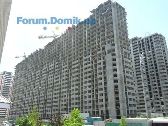

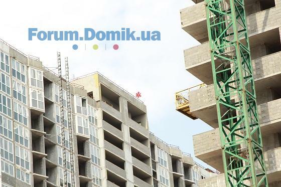

Возведение монолитного каркаса жилого дома №5 IV очереди строительства в микрорайоне Позняки, 4-а завершено. По традиции, на строительной площадке установили металлический цветок, который является символом роста и благосостояния. Теперь на объекте продолжается обустройство внутренней инженерии и фасада, устанавливают окна.

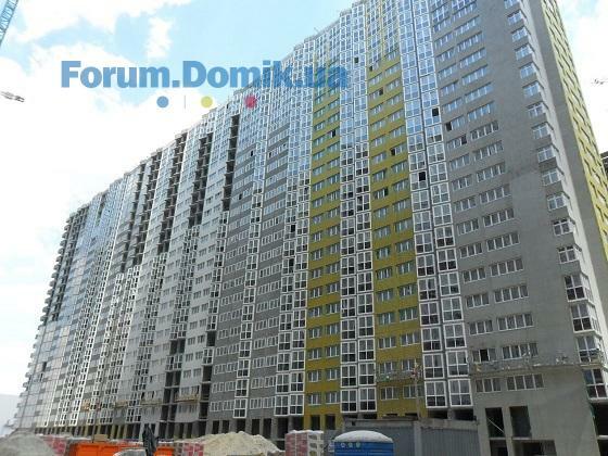

Подобные работы ведутся и в доме №4 III очереди строительства - часть новостройки уже окрашена в стильные бело-красные цвета.
Завершаются работы на 1 и 3 домах, вскоре объекты будут готовить к сдаче в эксплуатацию.
Активная фаза строительства продолжается на 6 доме V очереди строительства. Здесь строители делают монолитный каркас, выполняют кладку стен, проводят сантехнические работы.
Работы продолжаются согласно определенному графику.
