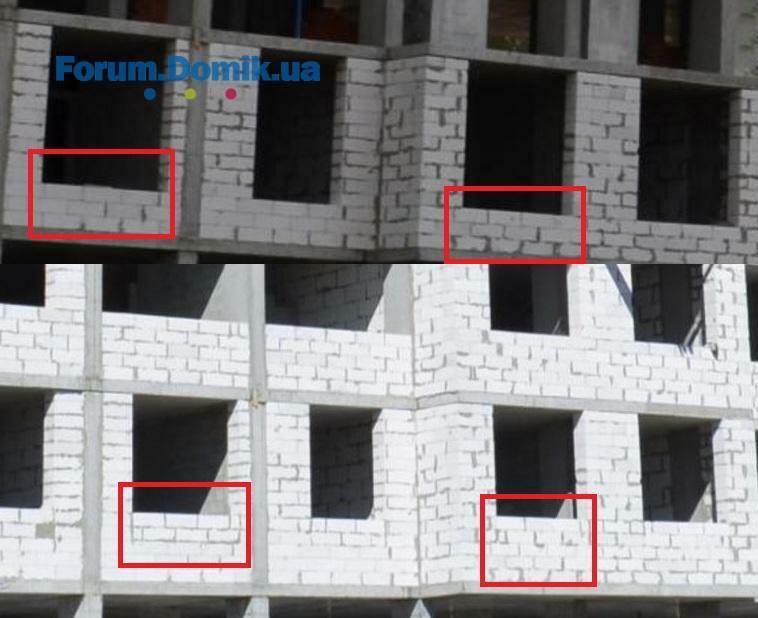

А вообще подобный прицидент с окнами был в ЖК Green Side, можно почитать здесь же на форуме, так там народ взбунтовался и им реально убирали по одному ряду блоков в оконных проемах...вот так вот...

Окна в Green Side (было-стало)
