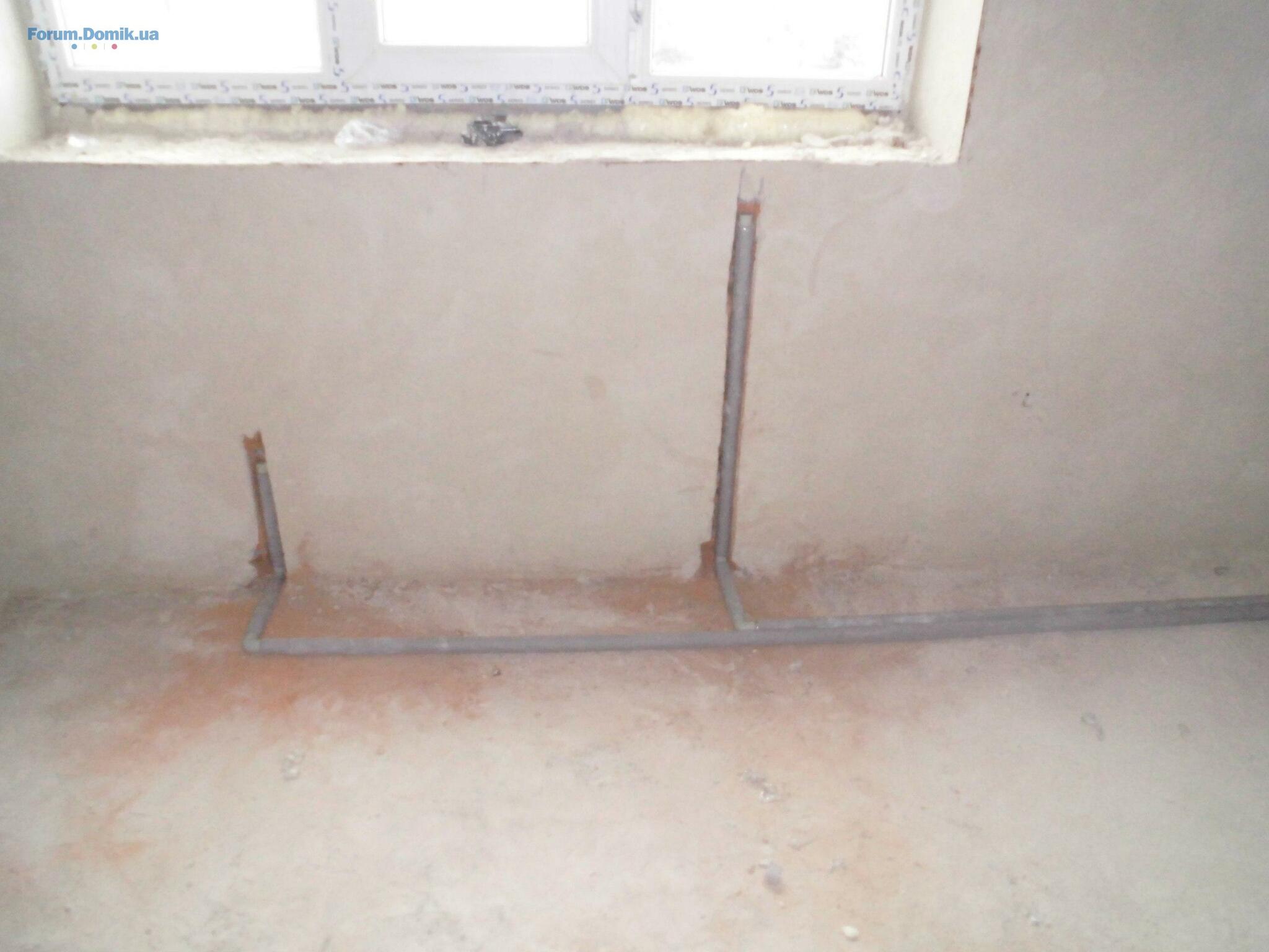

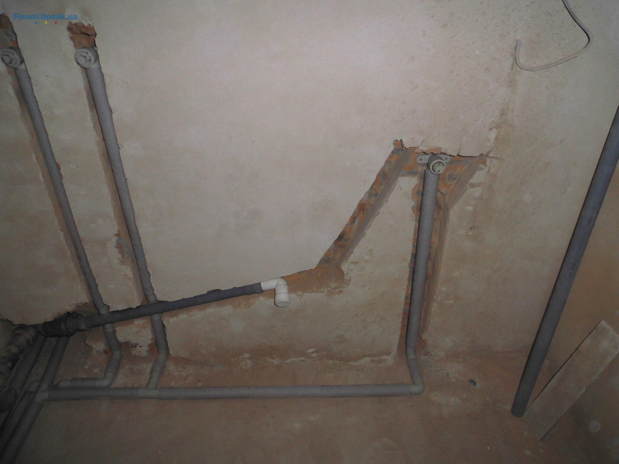

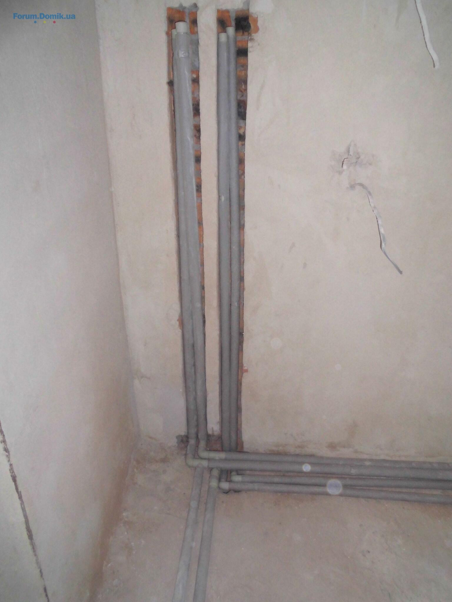

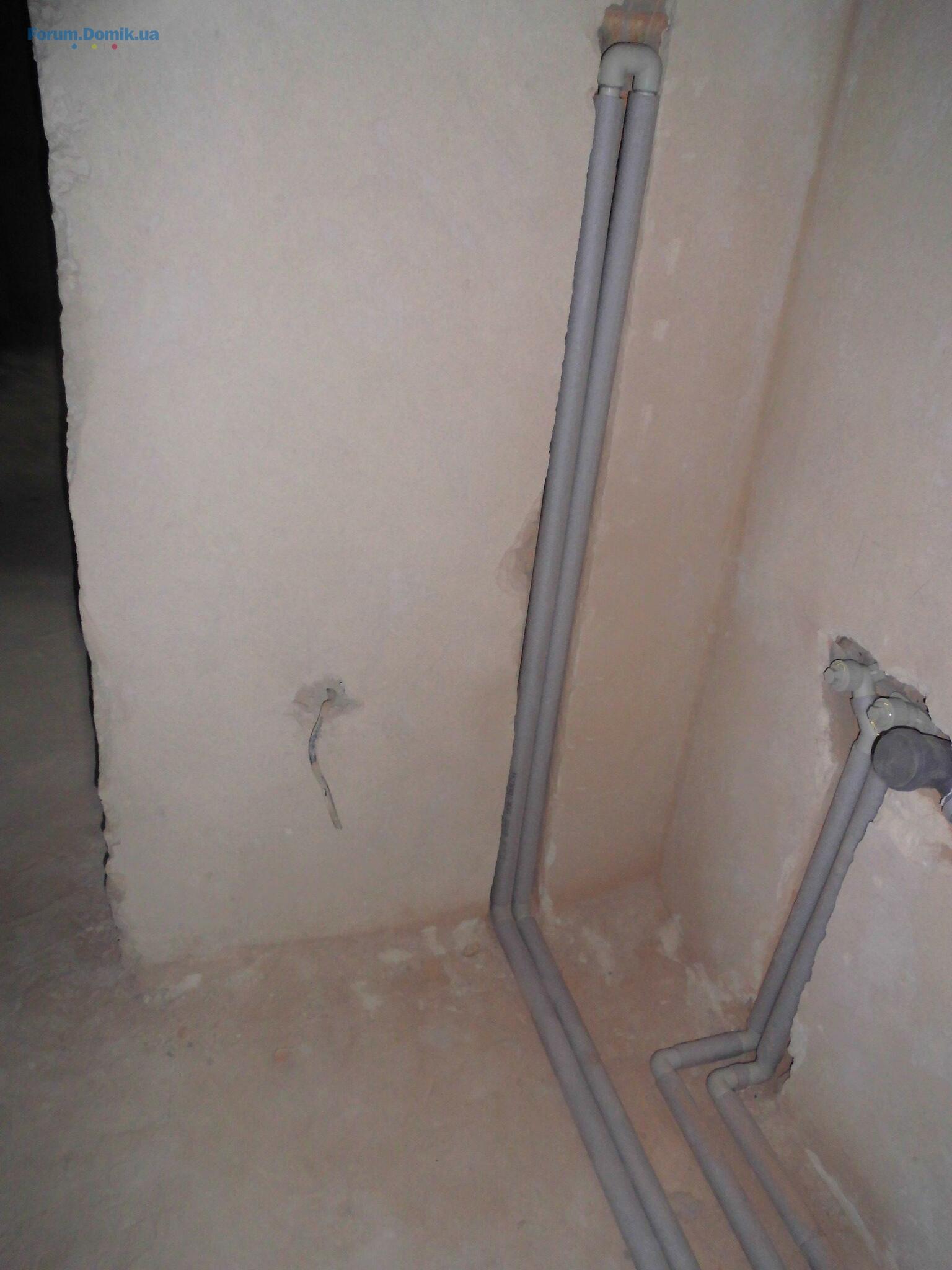

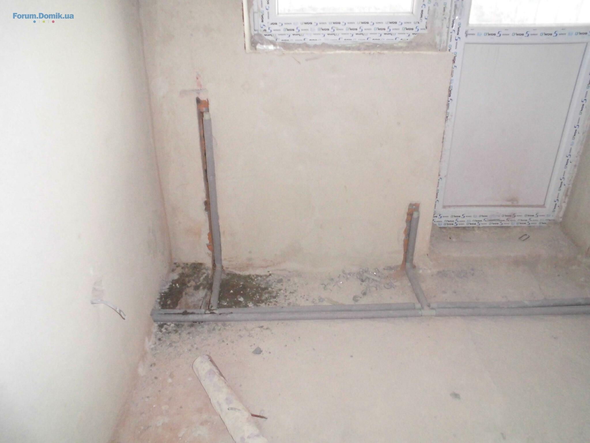

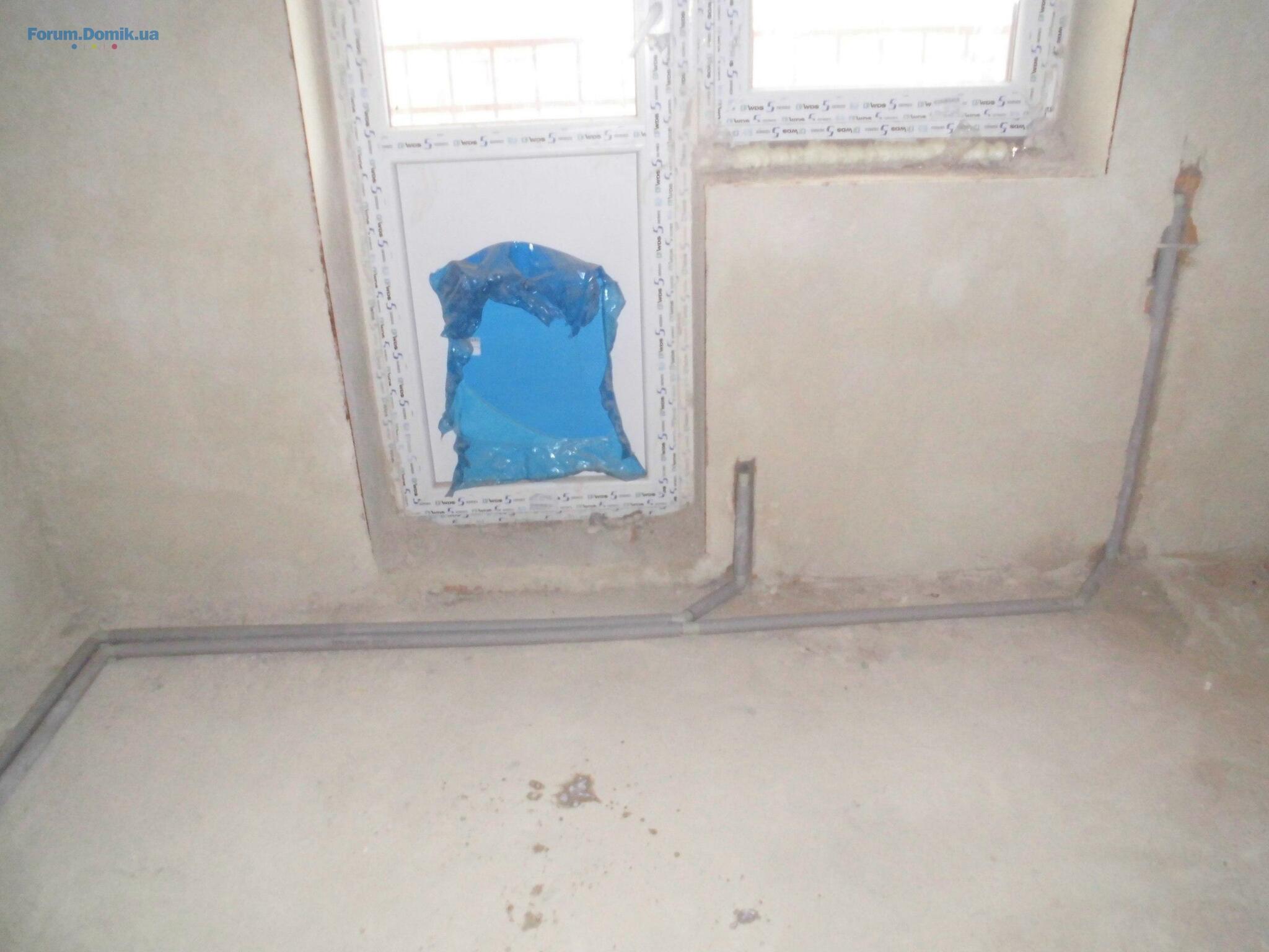

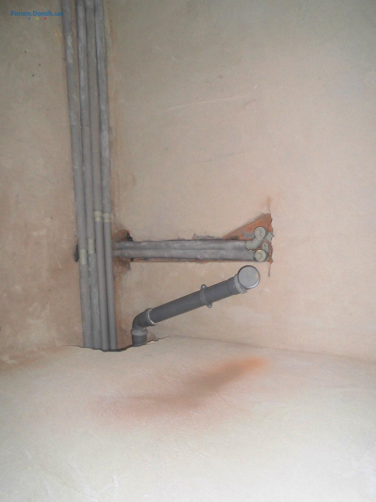

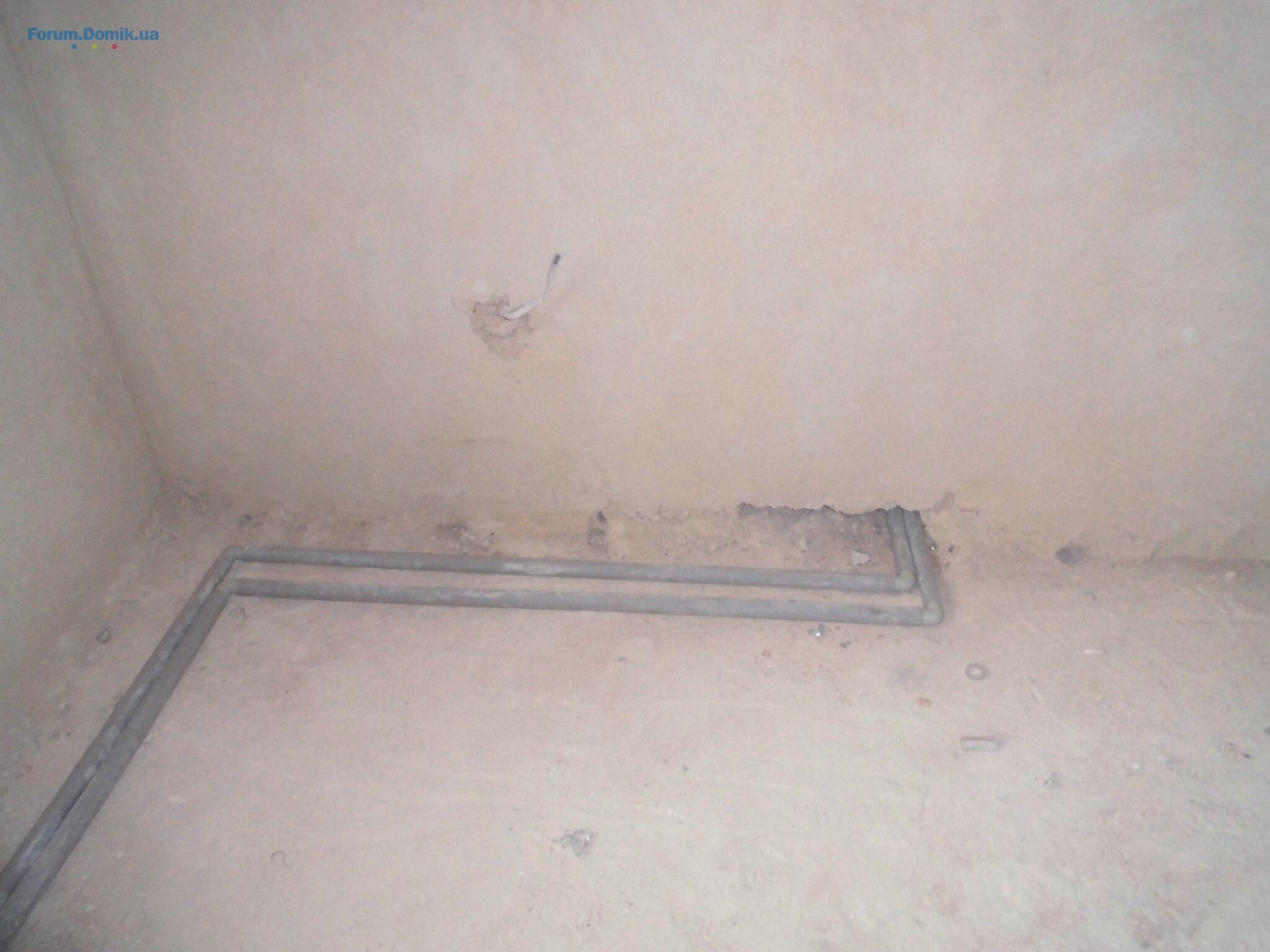

Добрый день. Подскажите, пожалуйста, правильно ли посчитана (не завышена ли) стоимость работ по сантехнике? По стоимости материла вышло примерно 2500 грн. По стоимости работ - 3350. От застройщика вроде как выводы под радиаторы, под котел были. "Вроде бы", потому что сам в этом не разбираюсь вовсе, хотя на видео это видно. Не могу прикрепить видео где более или менее видно что было ДО начала работ, т.к. формат mp4 "не разрешен администратором". Работы проводились в Ирпеньском районе. Сам не присутствовал на объекте, т.е. мог только дистанционно "проверять". Что из этого вышло, видно на фото. Знакомый сказал, что с меня взяли за работу, которую по сути сделал застройщик, т.к. от застройщика по сути уже были выводы под точки подключения. И что ему не совсем понятно почему отдельно горячую и отдельно холодную воду считают на смеситель, т.е. почему 1 смеситель - это 2 точки. Ну и говорит, что замена крестовины за 200 грн - это дорого. Также, не совсем понятно, почему не посчитано штробление, если оно было. Вот, хотелось бы услышать мнение людей, которые в этом разбираются. Извините, за дилетантское оформление вопроса
P.S. Могу еще показать чек со стоимостью материалов, если необходимо это для сравнения с увиденным...

Фото почему-то прикрепились задом наперед, надеюсь непонятнее от этого не стало.

Цитата "VincentV":Добрый день. Подскажите, пожалуйста, правильно ли посчитана (не завышена ли) стоимость работ по сантехнике? По стоимости материла вышло примерно 2500 грн. По стоимости работ - 3350. От застройщика вроде как выводы под радиаторы, под котел были. "Вроде бы", потому что сам в этом не разбираюсь вовсе, хотя на видео это видно. Не могу прикрепить видео где более или менее видно что было ДО начала работ, т.к. формат mp4 "не разрешен администратором". Работы проводились в Ирпеньском районе. Сам не присутствовал на объекте, т.е. мог только дистанционно "проверять". Что из этого вышло, видно на фото. Знакомый сказал, что с меня взяли за работу, которую по сути сделал застройщик, т.к. от застройщика по сути уже были выводы под точки подключения. И что ему не совсем понятно почему отдельно горячую и отдельно холодную воду считают на смеситель, т.е. почему 1 смеситель - это 2 точки. Ну и говорит, что замена крестовины за 200 грн - это дорого. Также, не совсем понятно, почему не посчитано штробление, если оно было. Вот, хотелось бы услышать мнение людей, которые в этом разбираются. Извините, за дилетантское оформление вопроса
В отоплениии сколько радиаторов? Если 3, то 250 - 300 грн за точку. Точка подключения прибора от 250 грн. У вас вышло 550 грн. за точку. За крестовину плачу - 100 грн. По материалам не скажу. Та же канализация есть дешёвая и дорогая.
Работа сделана похабно. Подключение под смеситель в ванной необходимо сделать через шаблон. В остальном слишком близко находятся точки подключения воды и канализации, при установке могут мешать друг другу краны и шланги.

14 вер 2015 06:19
В отоплениии сколько радиаторов? Если 3, то 250 - 300 грн за точку. Точка подключения прибора от 250 грн. [/quote]
Да, три радиатора: гостиная, спальня, кухня
Только если б можно было прикрепить видео, то там видно, что трубы есть от застройщика по периметру квартиры, в т.ч. числе и под радиаторы...поэтому не совсем пойму, что они имели в виду тогда под точкой подключения? Проблема в том, что это было примерно 2 месяца назад и я ребятам сразу выслал деньги на карточку, понадеявшись на их честность. Хотя, если бы не знакомый, то я бы и не узнал об этом.)

Сами радиаторы не подключались. И вообще пока никакие сантех приборы не монтировались еще. Даже котёл пока не установлен застройщиком

Цитата "VincentV":Сами радиаторы не подключались. И вообще пока никакие сантех приборы не монтировались еще. Даже котёл пока не установлен застройщиком
За установку приборов оплата отдельно.

Цитата "VincentV":В отоплениии сколько радиаторов? Если 3, то 250 - 300 грн за точку. Точка подключения прибора от 250 грн.
Только если б можно было прикрепить видео, то там видно, что трубы есть от застройщика по периметру квартиры, в т.ч. числе и под радиаторы...поэтому не совсем пойму, что они имели в виду тогда под точкой подключения? Проблема в том, что это было примерно 2 месяца назад и я ребятам сразу выслал деньги на карточку, понадеявшись на их честность. Хотя, если бы не знакомый, то я бы и не узнал об этом.)[/quote]
Если у вас трубная разводка под радиаторы сделана от застройщика, то вас развели.

Если у вас трубная разводка под радиаторы сделана от застройщика, то вас развели.[/quote]
Развели только по отоплению и крестовине. Или еще и по воде и по канализации? Если хотите, я Вам видео пришлю на электронку.

Цитата "VincentV":Если у вас трубная разводка под радиаторы сделана от застройщика, то вас развели.
Развели только по отоплению и крестовине. Или еще и по воде и по канализации? Если хотите, я Вам видео пришлю на электронку.[/quote]
Я и так вижу. По стоимости работ вы переплатили. По стоимости материалов ответить не могу.
