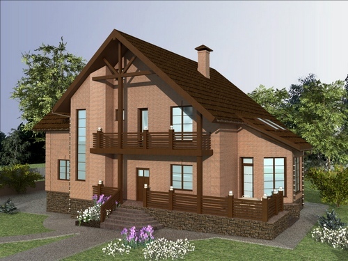

Стены- многослойные. Кирпич М100 250мм+100мм минеральная вата+Клинкерный кирпич Керамийя с микровентиляцией.
Фундамент - сборномонолитный. Подвал.
Лестница - монолитный ж/б
Кровля. - Мансарда. Покрытие цементно-песчанная черепица BRAAS. Пару кровельных окон.
Перекрытия Круглопустотные панели.
Окна и входная дверь не учтены. Отделки нет.
Стоимость строительной фирмы, не бригады...
1м2 - 496уе. По опыту скажу что Заказчик удешевить конечно может, как за счет качества работ, так и материалов.
Бюджетная отделка такого дома с инженерными сетями от 400уе/м2.
Картинка во вложении.
Можно привести и другие примеры, но сути это не поменяет. Но в том-же кирпиче можно построить эконом дом. На облицовку вполне годится кирпич марки М120. А он в четыре раза дешевле. На кровлю можно использовать металлочерепицу. По покрытию экономия в два раза. Правда на стропилной системе при мансарде это не отразиться.
Отделка так-же может быть ограничена. На той-же мансарде при экономии бюджет применяют потолки из вагонки. Полы ламинат, а не паркет. И тд.
