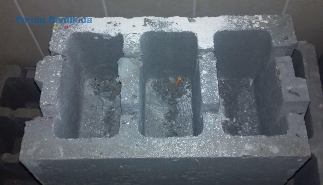

Я так понимаю, слой минваты порядка 50мм по всем стенам и потолку + гипсокартон + плавающий пол.Да, и есть более интересный вопрос к вам - как защитить трубы в стенах? У нас между соседями 250мм блок, при этом с поперечными пустотами, тоесть комнату соседа отделяет 2см толщины блока между ребрами + пустота + 2см с моей стороны, и если вштрабливать трубы, то при сверлении дырки с его стороны перфоратор, попав на пустоту, после 2см провалится и попадет в пластиковую трубу, сразу ее продырявив. Полностью, конечно, не защитить, я понимаю, но хотябы сделать так, чтоб сразу дырку не сделали. По всей длине класть толстые металлические пластины + замуровка раствором выглядит как-то слишком сложно и дорого, может достаточно будет более простой защиты?
По изоляции Вы близки к истине, но там есть много тонких моментов. На которые мало кто обращает внимание, но которые играют ключевую роль в качестве звукоизоляции, это и используемый крепеж, и плотность утеплителя, и наличие/отсутствие паробарьера, и выбранный тип профиля, комплектующих и самого гипсокартона.
Как ни странно, но даже финишное декоративное покрытие с меблированием играют не последнюю роль в вопросе звукоизоляции.
Что же касается защиты труб, то самым действенным способом будет предупреждение соседа о примерном месте их прокладки дабы перфом или отбойником в этом месте орудували аккуратно. По другому все это полумеры, так как пика в пустоте, по инерции может много что пробить. А делать полноценную бронь не рационально.
Что обязательно нужно сделать, так это упрятать трубы в изоляцию, дабы снизить давление потенциального удара и распределить его по большей плоскости, что позволит защитить трубу.
Да и вообще странно, почему стена не с двойного блока выложена. По логике блок должен двойным быть.
