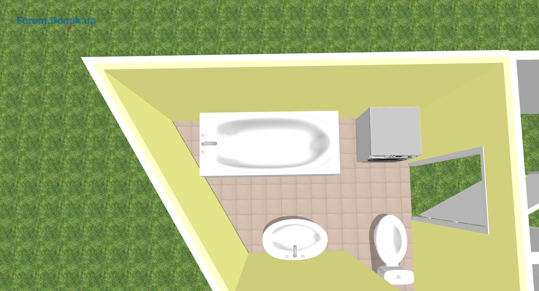

у кого есть примеры организации наших 3-угольных санузлов?
DrFrog
D
Ветеран
2 198
14 листопада 2014
17 вер 2017 10:22
Цитата "AllikAllikAllik":у кого есть примеры организации наших 3-угольных санузлов?
А что там объективно можно организовать? В 3-шке можно ещё подумать, в остальных вариантах ничего.
AllikAllikAllik
109
09 липня 2017
17 вер 2017 10:26
Элементарно где будете устанавливать толчок,биде,душь каб. или ванную, раковину, мебель. Может у есть ссылки на примеры?
особых вариантов не много
AllikAllikAllik
109
09 липня 2017
17 вер 2017 10:39
а по другим квартирам?
Fabriek
F
837
25 листопада 2016
17 вер 2017 10:43
Беспонятия что у других квартир

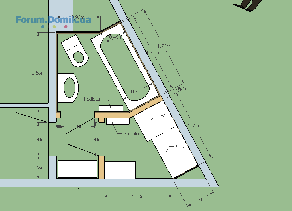

Покритикуйте идею с санузлом для 1К
Хочется разбить его на собственно санузел и кладовку/микро гардеробную. Идея заимствована тут, но в оригинальной версии была душевая. Стенки из пеноблоков 10 см. Комуникации зашиваются двумя листами гирсокартона.
Плюсы:
- Меньше плитки на отделку, за счет сэкономленого возводятся перегородки
- Ванная и унитаз остаются от застройщика. Умывальник возможно прийдется брать меньшей глубины
Минусы:
- Возможно прийдется делать вторую батарею и разводить трубы отопления, тк кладовка граничит с холодной (хоть и утепленной стеной)
- Кладовка остается мокрой зоной, тк там стиралка
Какие могут вылезти косяки?
Плюсы:
Минусы:
сразу при входе торчит раковина, кажется будет загораживать проход
Плюсы:
Минусы:

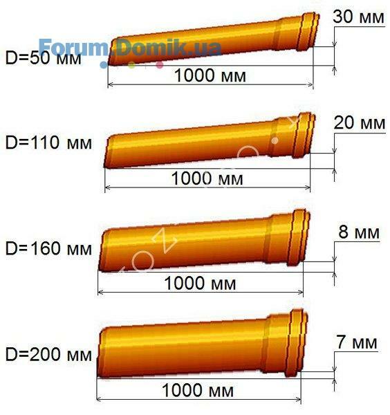

Унитаз ставится возле канализацинного стояка. Я так понимаю, унитаз сместили. В этом случае надо ставить дополнительное колено с уклоном. Это значит надо поднимать унитаз. Насколько это приемлимо?
V200
V
291
10 грудня 2016
19 вер 2017 07:58
Как я понял в нашем случае уклон должен быть 20 мм на 1 погонный метр трубы
