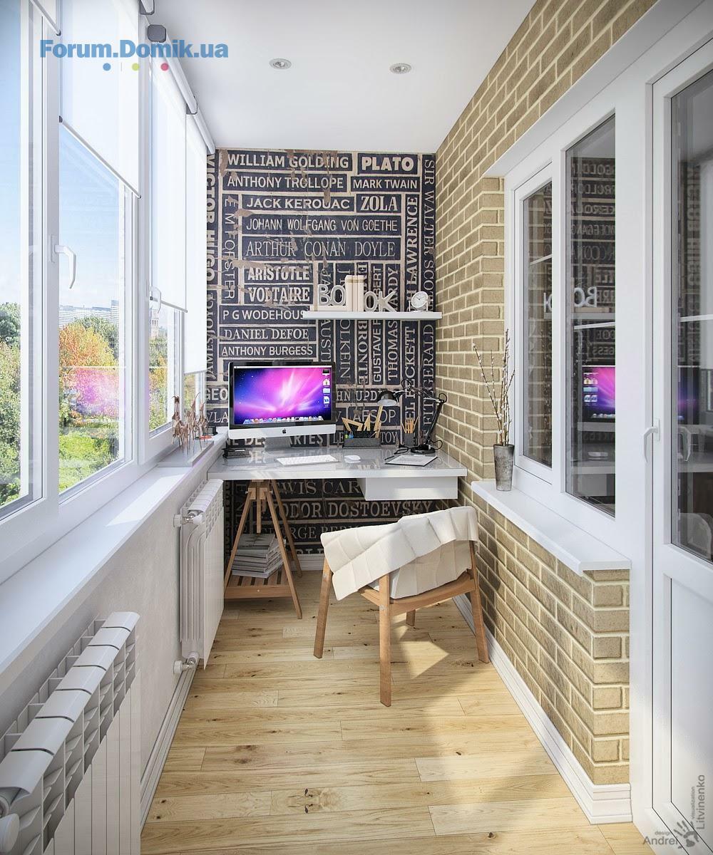

Fabriek
F
837
25 листопада 2016
19 вер 2017 12:55
Цитата "DrFrog":
Но, как по мне, они должны быть под окнами, т.к. самые большие теплопотери идут через окна, и для нормального поддержания температуры тёплый пол будет дороговастенько.
как пример + еще бы ИК теплый пол, 2 батареи практичнее

2 батареи будет избыточно. А вот каким образом красиво их вывести на балкон сквозь несущую стену? Кинуть трубы на уровне пола не получится!!!
предполагаю через пол в лоджии,
