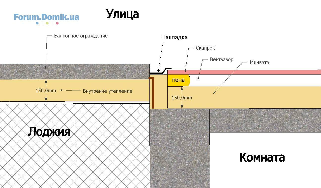

Если уж совсем серьезно подойти к вопросу утепления, то этот бетонный аппендицит там совсем не нужен, он все равно закрыт жестяной накладкой и снаружи не виден. Его можно вырубить, оставив только арматуру, на которой висит балконное ограждение, а пространство заполнить утеплителем, соединив его в единый контур с утеплителем от строителей.Цитата "MrJon":Можливо обійтись без вибивання несучих конструкцій. Прибрати балконну плиту і зробити замість неї каркас з утеплювачем всередині. Закрити це все ОСБ ззовні і гіпсокартоном з середини. Під кондиціонери вивести швеллери з монтажем на бетонне перекриття.
Если говорить откровенно, то этот отросток ничего не несет, а просто торчит. А вот на счет идеи убрать балконную плиту, то у меня родилась встречная идея - заказать у производителей лепнины из пенопласта точно такую же плиту, но из пенопласта, чтобы внешне она не отличалась от заводской, но работала как наружный утеплитель. Если собрать много желающих, то может быть заказ примут в работу, и сделают форму.
