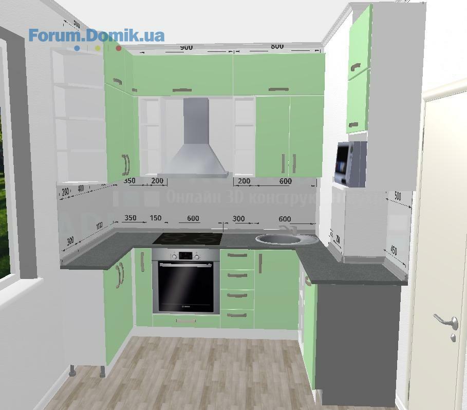

Цитата "Sonya ":щось давно тут кухні не малювали...як вам моє творіння?
Мені подобається 😊👍
Творіння чудове ))). Але трошки критики - з боків виходить завузька і мало функціональна поверхня, приблизно 300мм. кожна, виходить майже ширина підвіконня.
Может вытяжку встроенную сделать? Она визуально меньше места будет занимать
