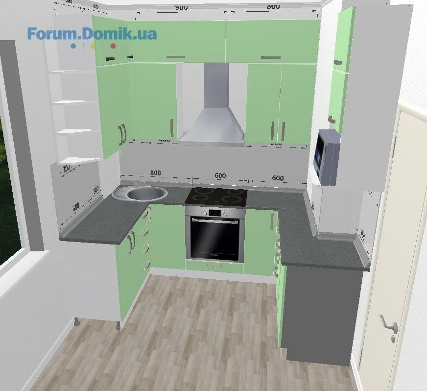

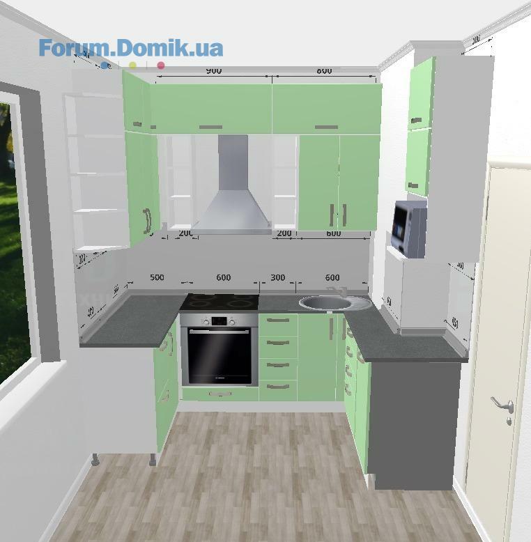

Цитата "DrFrog":
Творіння чудове ))). Але трошки критики - з боків виходить завузька і мало функціональна поверхня, приблизно 300мм. кожна, виходить майже ширина підвіконня.
Ну не знаю, може так...але тут до мийки треба труби тянуть або духовка в самому куту так буде пара йти на дверці...
DrFrog
D
Ветеран
2 198
14 листопада 2014
13 лист 2017 19:29
Стосовно пари з духовки - немає жодних проблем, під час роботи повітря виходить з верхньої частини, а коли відкриваєте, то швидко охолоджується. От з посудомийки - ото пара... З трубами буде проблема, особливо каналізаційною, хоча їх можна завести з іншої сторони стіни.
Sonya
92
13 листопада 2016
14 лист 2017 17:07
Дякую всім хто відгукнувся, будемо думати далі, часу ще вдосталь...Може ще в кого є які ідеї, давайте обговоримо разом.
S45
53
09 липня 2017
15 лист 2017 08:51
Цитата "Sonya ":Дякую всім хто відгукнувся, будемо думати далі, часу ще вдосталь...Може ще в кого є які ідеї, давайте обговоримо разом.
По доброму завидую вам,и вашим ремонтам, мой дом еще на этапе 2-го этажа :winky, ремонт не скоро,но морально надо готовиться сейчас:
По поводу кухни, у нас тоже не очень большая, пытаюсь мысленно расставлять мебель,выскажу свои мысли:
-мне не нравится мойка в углу, угол можно использовать более функционально, куда то надо поставить чайник-мультиварку-хлебопечку...,почему бы не туда. Мойку хочу квадратную с крылом ,глубокую.
-в тумбе под мойкою , как правило гуляет много места. Сейчас под мойкою делают выдвижной ящик,огибающий чашу ,глубиной 15-20 см. , удобно складировать пергамент,пленку,мусорные кульки,перчатки и т д. Нижний ящик для мусора -очень понравился тот, который открывается толчком, на доводчиках. В него прекрасно помещаются два мусорных ведра, а так же очень удобно открывать ногою,когда руки мокрые
.-в углу ,возле мойки,остается "мертвая зона", сейчас у меня на кухне в этом месте стоит ведро с картошкою, в глубине сделана полка на половину секции, на полке поместилась пластмассовая емкость с луком и чесноком (это тоже надо где то хранить)Мне удобно, так же сделаю в новой кухне.
-Не люблю открытые полки ,особенно возле плиты.
-надеюсь перед коробом сделать стойку с встроенными духовкой и микроволновкой , с низу пару выдвижных ящиков, с верху полку открывающуюся в верх, но пока размеров не знаю
могу только мечтать . -себе точно под кастрюли не буду делать распашных шкафов, только выдвижные.
-хочу карго, узкое на 10-15 см под бутылки .
-Хочу карго возле посудомойки ,возможно даже под плитою, для сушки посуды. Сейчас посуда стандартно стоит в сушке над мойкою, мне не очень удобно доставать посуду с посудомойки на стол, потом расставлять ее в навесной шкафчик, думаю если посудомойка и сушка будут рядом,будет удобнее.
Как то так.
