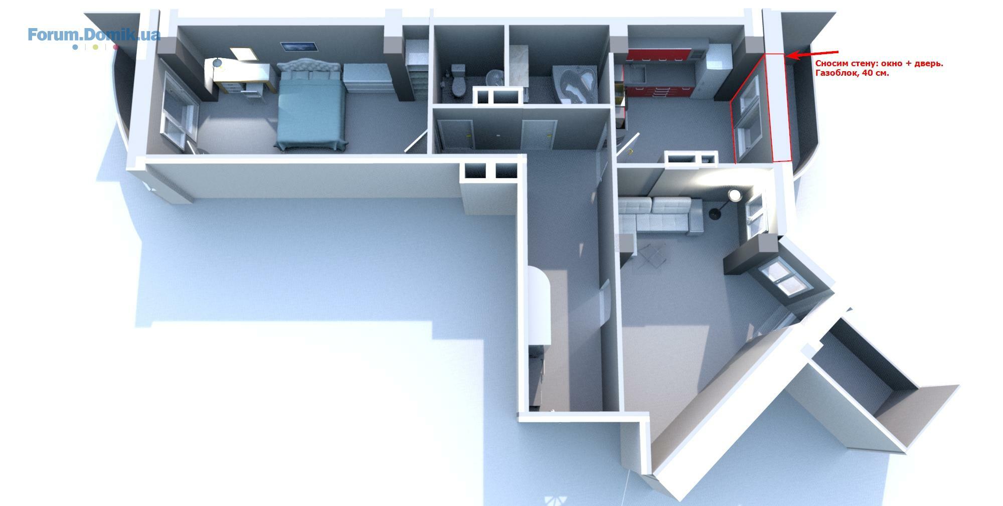

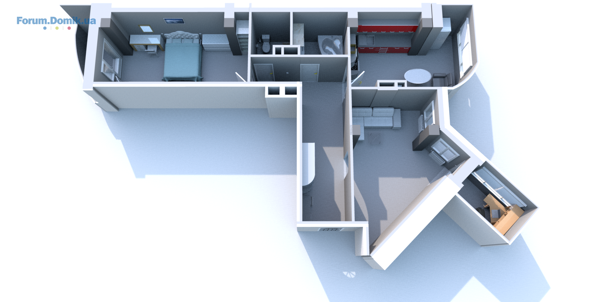

Подскажите, пожалуйста, можно ли сносить балконный проем для объединения кухни с лоджией в монолитном доме? Внешняя стена из газоблока толщиной 40 см. Батарея находится в кухни, т.е. она не выносится на лоджию.
п.с. касаемо утепления - это отдельная тема, понимаю, я что будет холодно.

Как выяснилось:
1) объединить можно, это не несущая стена.
2) НО если вы планируете полностью снести проем (подоконник + остальное) – это является изменением фасада дома. Стена между кухней и лоджией – считается внешней.
Чтобы это сделать – требуется это согласовать с архитектурой (как я понял с районным архитектором + получить еще кучу других бумажек, включая БТИ).

т.к. проема нет, то без разницы переносится ли батарея.
если дом монолитный, то можно. утеплите, поставьте нормальные рамы. если сверху и снизу балконы хотя бы застекленные, то намного холоднее не будет.
и скорее всего не 40 газоблока, а 25 или 30 +вата.

Цитата "dacha_rus":т.к. проема нет, то без разницы переносится ли батарея.
Там газоблок марки амрок 40 см. Дом и не утепляют по этому, только штукатурят и красят.
