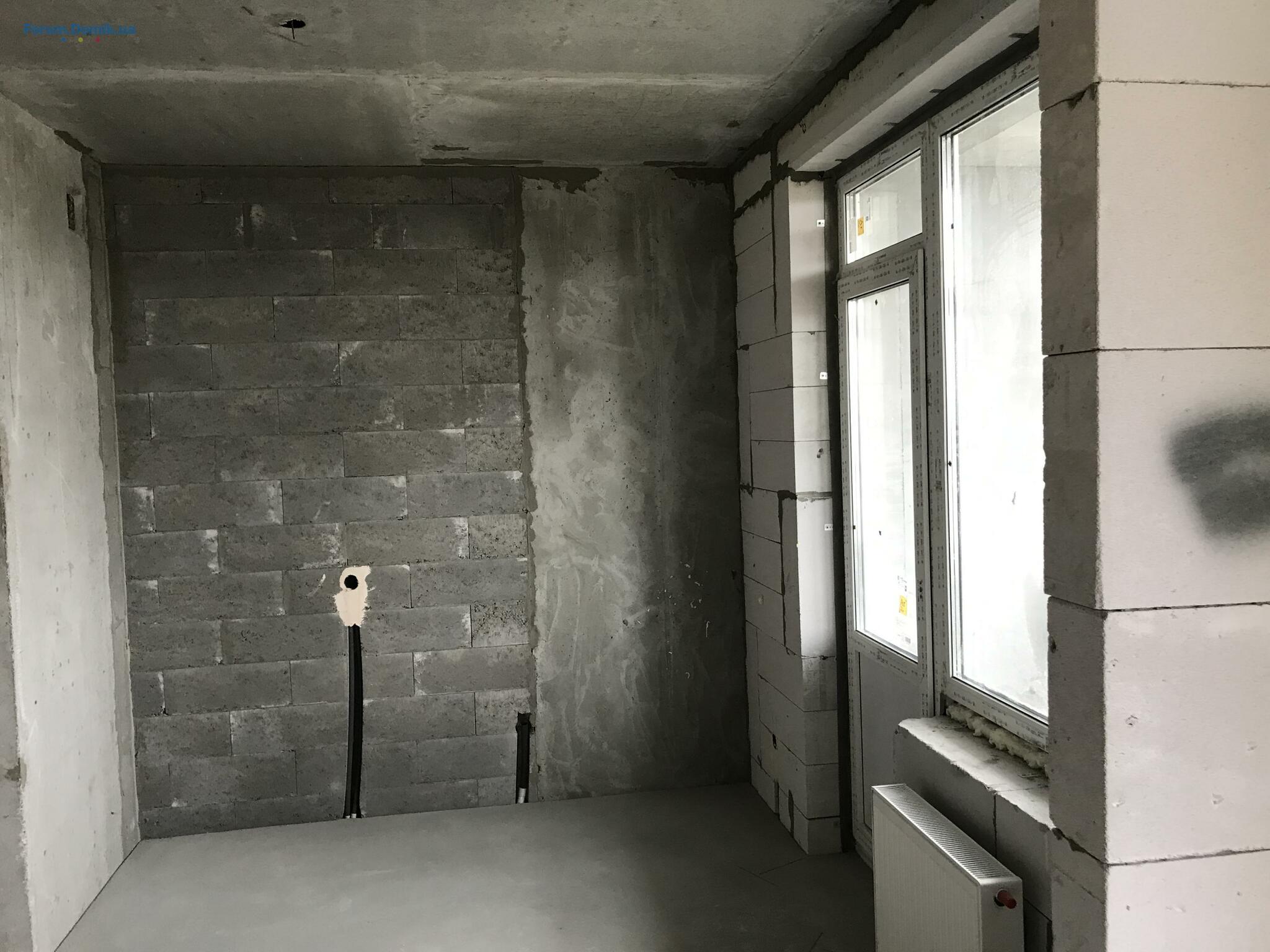

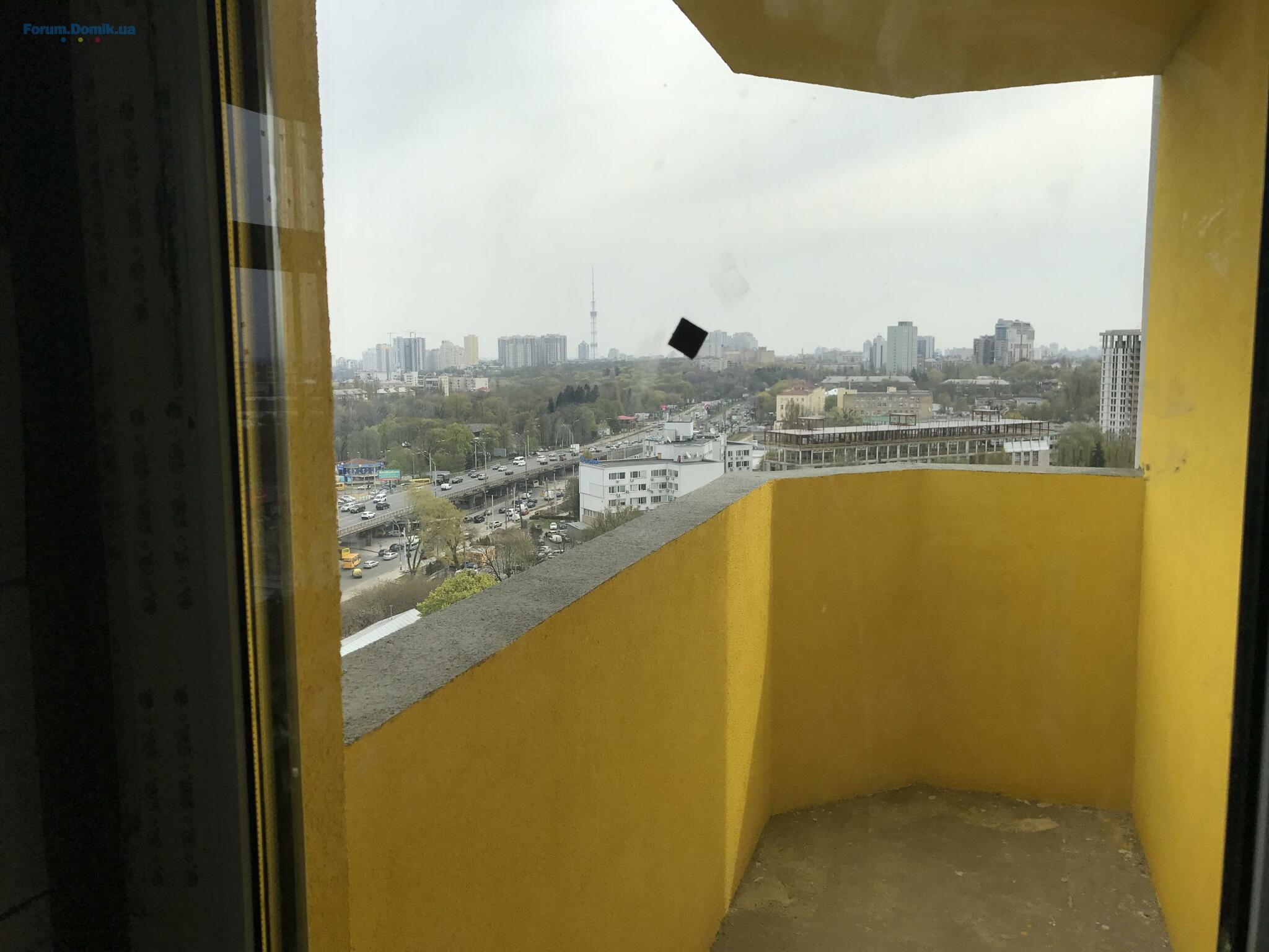

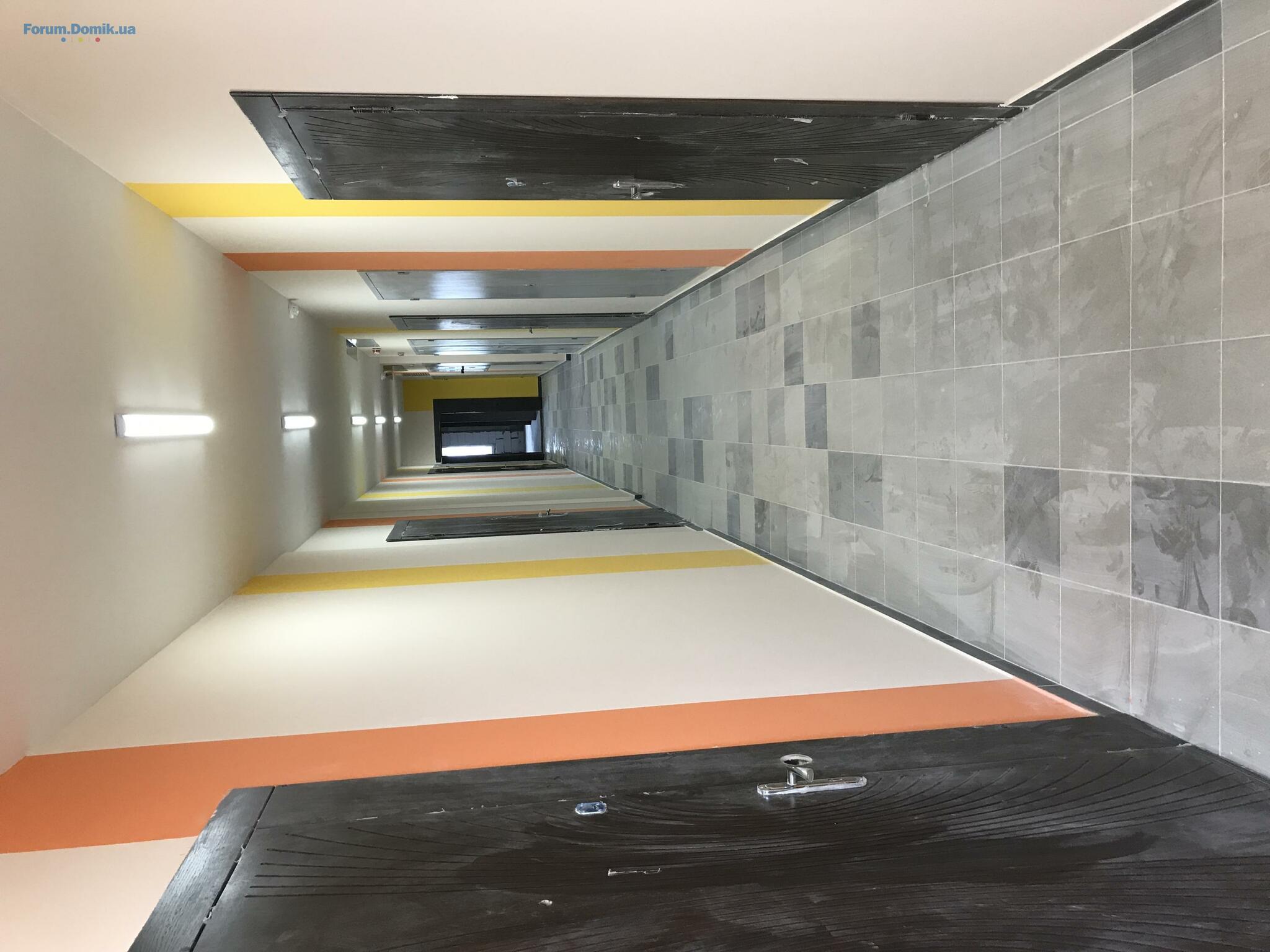

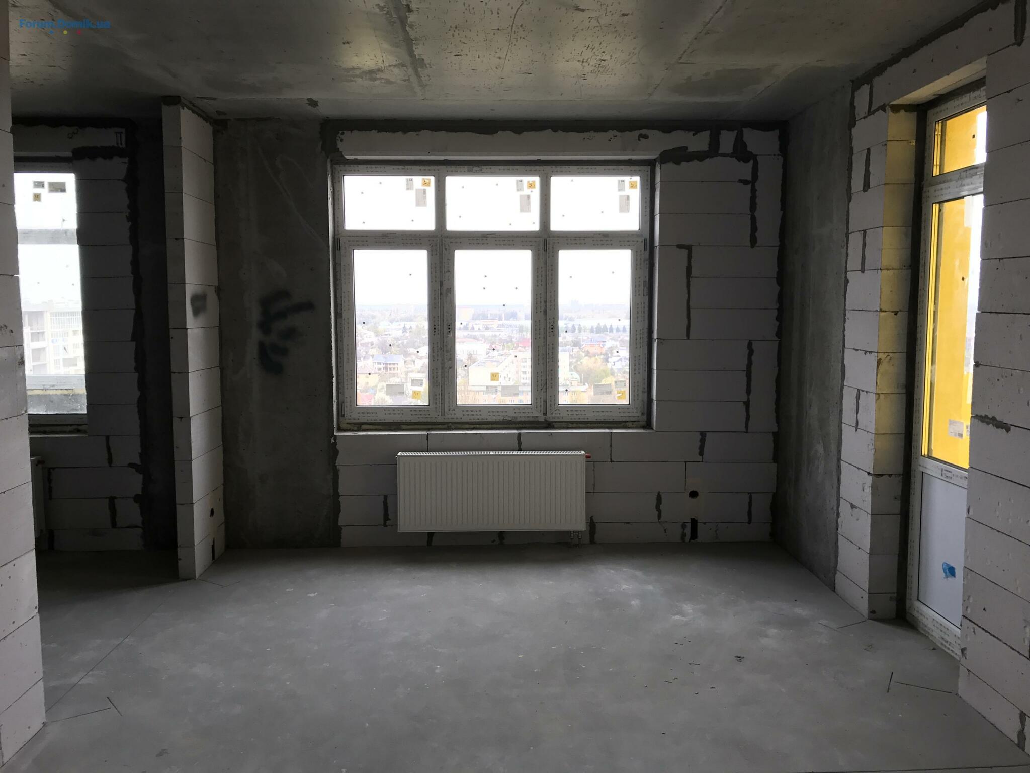

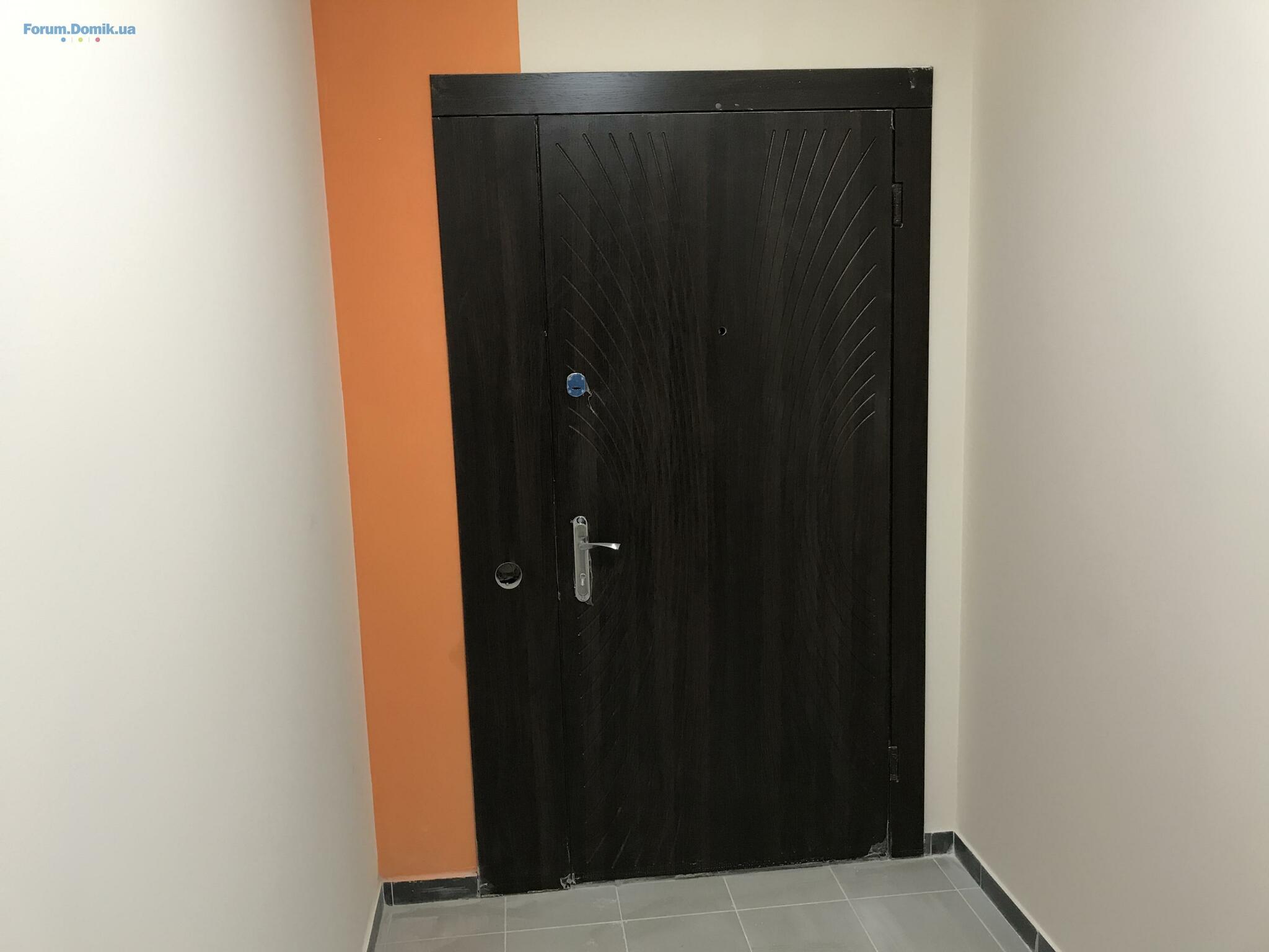

Был сегодня на просмотре в своей однушке в 4-й секции. Была еще одна семья инвесторов в двушке. Общее впечатление -- терпимо, явных глюков не заметил. Основные моменты:
- ступенек к подъезду еще нет;
- "входная группа" просторная с местом для консьержа за стеклом, почтовые ящики имеются;
- между "входной группой" и входом на лестницу со стороны фасада -- глухая стена, т.е она неподконтрольна консьержу (по словам "гида" такая стена отсутствует только в третьей секции);
- грузовой лифт маловат по объему, не скоростной (пассажирский отключен), его стены пока обшиты ДСП, но кнопки, пол и двери изнутри слегка(?) загажены строителями;
- коридор на этаже: стены -- краска типа водоэмульсионной, цвет веселенький, пол -- строительно-грязный, плитка серая-темносерая, лампы на потолке светятся все, счетчики эл. энергии за мет. дверцами со стеклом, счетчики всего остального -- за высокими мет. дверями без стекла (они наличествуют со слов "гида", но мне увидеть не довелось);
- В квартире: неплохая стяжка везде, кроме санузла (у меня -- совмещенный, и что тогда значит "гидроизоляция"?), радиаторы отопления имеются (трубы уже в стяжке), отверстия в стенах под эл. розетки, и в потолке под "люстры" (в стенах, очевидно, пустые каналы), ручки на окнах отсутствуют
(в связи с чем выйти на балкон не удалось), с двух сторон входной двери -- два небольших щитка (видимо, электро и ещё чего -- не совсем понятно, а "гид" не знал), на потолке в прихожей -- датчики пож. сигнализации) в кухне есть даже одна странная розетка типа "радиоточки", в санузле на стене на высоте 20 см от пола установлена загадочная пластмассовая коробочка, от которой тянется по полу под стяжку в прихожую виниловая трубка (внутри вроде бы два проводочка), её назначение "гиду" тоже неизвестно).

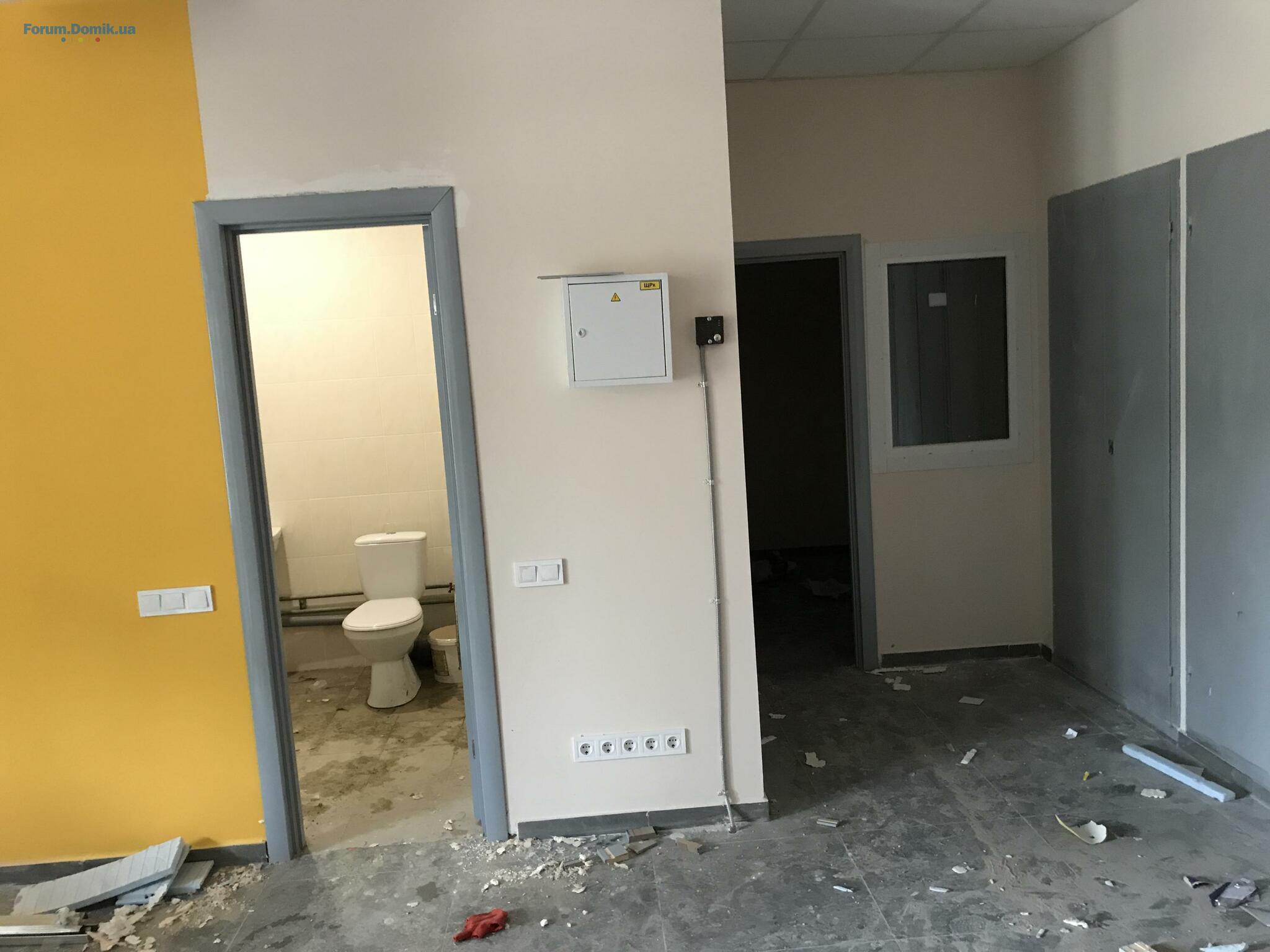

Дом уже на обслуживании ЖЭКа/ОСББ "Київ Комфорт Сервис", главный офис -- в жилкомплексе "Зарічній" (М. "Славутич"), в нашем доме -- филиал в подвальном помещении. Моим "гидом" выступил начальник этого филиала Максим Григорьевич (типа управдом), "гидом" других инвесторов была "ключница". Во дворе весьма кстати оказался гл. инженер ЖЭКа/ОСББ Владимир Николаевич, он по своей инициативе провёл экскурсию вокруг дома. В результате блиц-интервью выяснил следующее:
- Типовая "квартплата" в их конторе 5,51 грн за 1 кв.метр (с учетом видеонаблюдения, без учета консьержа), какой взнос за установку это наблюдения спросить не сообразил;
- возможны варианты охраны: консьерж или охранник с тревожной кнопкой;
- по остеклению балконов ЖЭК/ОСББ предложит единообразные варианты за "разумную" цену
, о способах установи кондиционеров, опять-же спросить не сообразил;
- ограждение территории возможно по согласованию с великими киевскими чиновниками, но гл. инж. не одобряет высокий забор (сказал "как концлагерь, а бомжи всё равно лазить будут"
- отопление в доме работало с начала декабря до окончания отопительного сезона, в доме было весьма тепло;
- во дворе (на крыше паркинга) будет асфальт или плитка (о детской площадке речь не шла).
Записаться на просмотр можно у "управдома" Максима Григорьевича по тел. 0675248230 (часто "поза зоною", видимо, ввиду дислокации в подвале). С собой иметь паспорт, ид. код (
) и договор (которые в итоге никто не проверил).
Во время просмотра Максим Григорьевич оперативно впаривает две бумажки и очень хочет их немедленного подписания. Но я пока это действие отложил. Образцы бумажек прилагаю (люди, будьте бдительны!)
P.S. На вопрос коллеги-инвестора "кто отвечает за сохранность счетчиков", управдом ответил "охрана"

Да, получилось впопыхах. Я полагал, что это первичная экскурсия (даже рулетку не брал), а уже требовали акт претензий, причем "управдом" сокрушался, что вот, с одним сколько возни (20 минут), а ведь ещё 400 квартир, и как ему справляться?
По Вашим вопросам:
1. Видел в двух квартирах и двух коридорах на этажах и даже сигнальный фонарик на стене в коридоре "Fire". Но лично у меня возможность пож. эвакуации вызывает серьезные сомнения.
2. Замки есть, но самые обычные. Причем, гл. инженер считает, что двери с фасада на лестницу лучше всегда держать запертыми. Но при этом пож. эвакуация становится почти нереальной, а в случае остановок лифтов выйти из дома будет вообще невозможно без выламывания фасадных входных дверей. ИМХО, возникает тема кодового замка на фасадных дверях или ключей от них у каждого жильца.
3. Не присматривался. Щиток был заперт.
4. Коллега-инвестор разглядел, что однофазный на 60А. Значит, до 13 кВт.
5. Гл. инж сказал, что будут выдаваться (или устанавливаться) после оформления собственности (?), но на торцах радиаторов стоят простые вентили.
6. Не выяснял.
7. Будут выданы только самым послушным инвесторам
.8. Не знаю, но они утоплены в выдолбленные ниши в стене.
9. Думаю, что его реально пока нет, но вопрос, конечно надо выяснить детально.
10. О кондиционерах не спросил, но выяснить, конечно, надо в какие места ваты и пены их можно крепить.

Alex, а вход в ЖЭК со стороны двора (там где паркинг) или со стороны пр-та победы?
Alex L
AL
132
25 червня 2015
19 квіт 2017 18:13
Цитата "Andreus_":Alex, а вход в ЖЭК со стороны двора (там где паркинг) или со стороны пр-та победы?
Через третий подъезд (там входы с двух сторон). Но управдом сказал, что переедут в другое помещение, но всё равно в подвале.

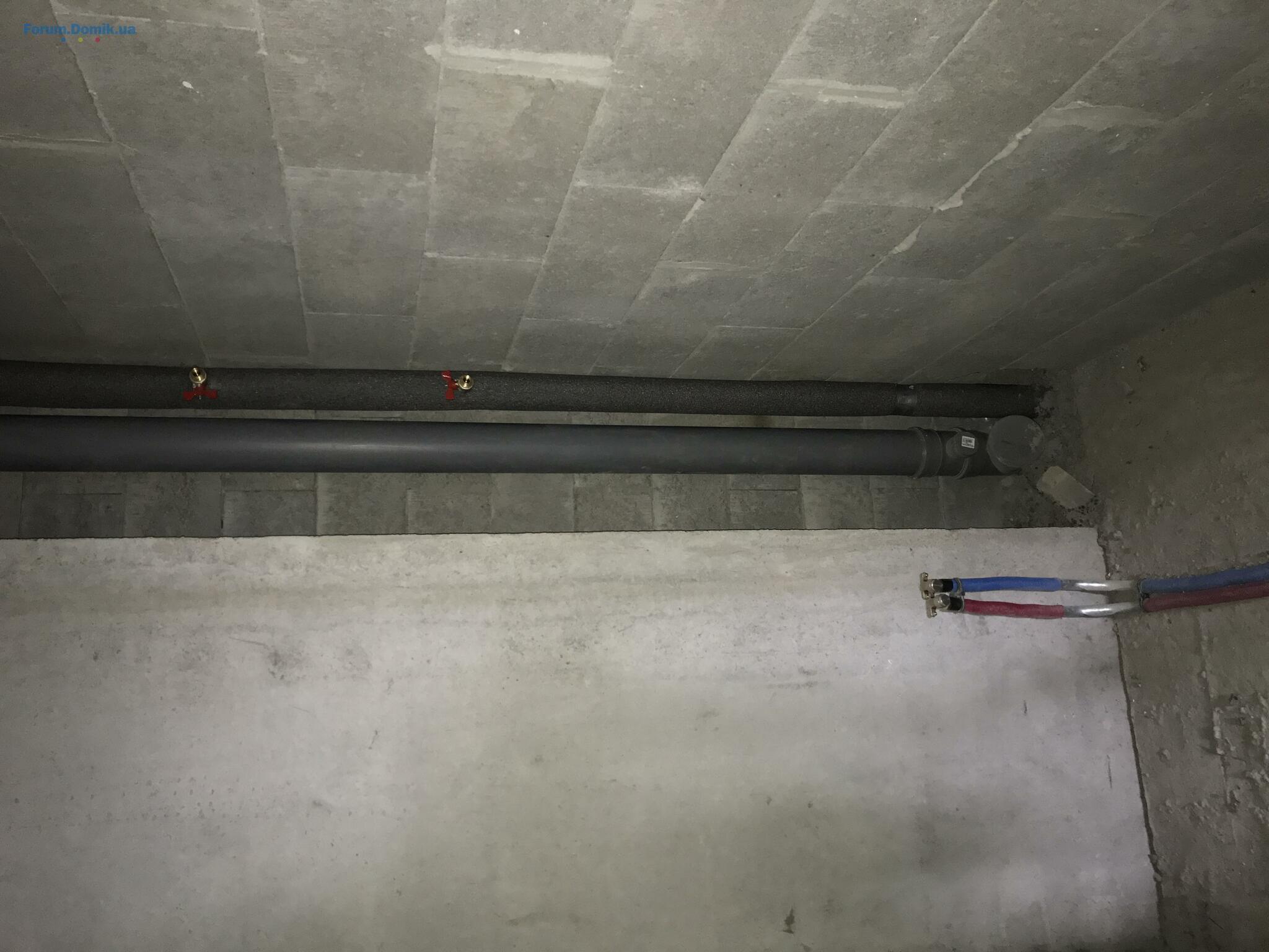

Нет времени описывать все подробности, но в общем целом нормальный дом. Косяки есть: в общем коридоре кое-где чуть отбита стенка на углах, межкомнатные стены не идеально уложены, но все по мелочам. Глобально довольно продумано и удобно. Автоматы на 63а, после загородного дома это просто счастье
дверь дешёвая, но обложена массивом из ДСП и выглядит по "богатому".
Реально не понравилось, что слив канализации не подведён никуда от стояка, мне например довольно далеко его будет тянуть. Зато на стояке есть подготовка под полотенцесушитель (на фото видно).
И странно, что стяжки в ванной и туалете на полу нет. В остальной квартире она есть и хорошая машинная.
Ну и радиоточка - это какой-то идиотизм. Ее как раз протянули через всю квартиру и заботливо прикрепили на уровне 20см от пола. Зачем она нужна??
Окна на мой взгляд добротные - 2х камерные, правда на балконе (который застекленный) постаивли однокамерные(на 2 стекла) той же фирмы.
У вахтера на входе там целая квартира с туалетом и всеми удобствами
Кстати в договоре нет жёстких условий по поводу остеклененмя, кондеров и т.д. Правда обещают урегулировать эти правила путём публикации нормативных актов нашего жэка. Посмотрим что они там придумают.
Ну еще грузовой лифт маленький и на 500кг.
По итогу я решил, что подпишу договор и акт, не вижу смысла что-то выяснять.
дверь дешёвая, но обложена массивом из ДСП и выглядит по "богатому".Реально не понравилось, что слив канализации не подведён никуда от стояка, мне например довольно далеко его будет тянуть. Зато на стояке есть подготовка под полотенцесушитель (на фото видно).
