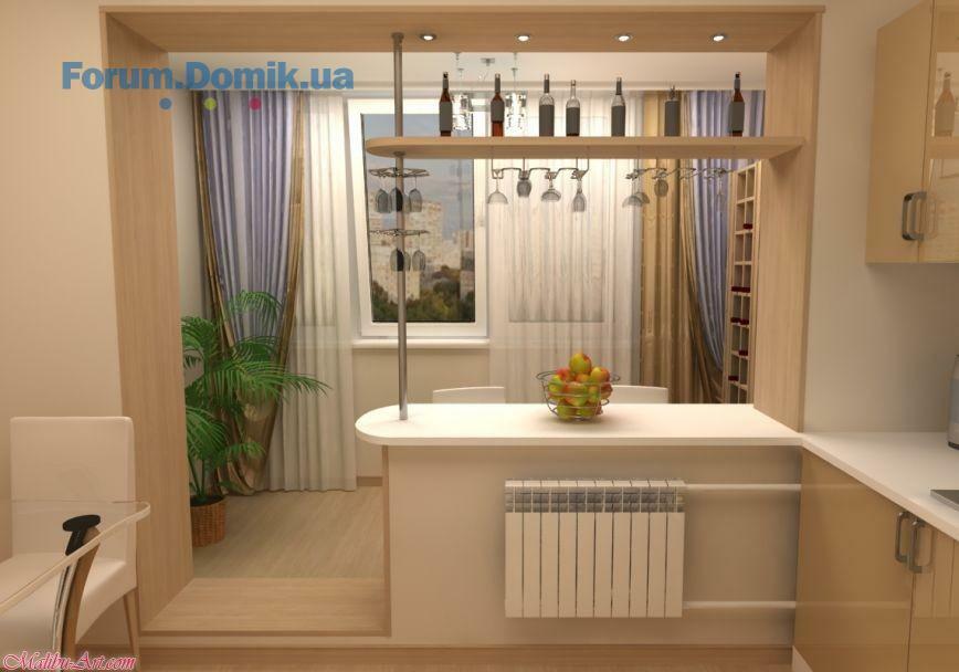

Цитата "Sen_Paul":Вот нашел красивый вариант как можно увеличить кухню за счет балкона без каких-либо сносов в панельном доме.
Я все еще думаю, что делать с вентшахтой )

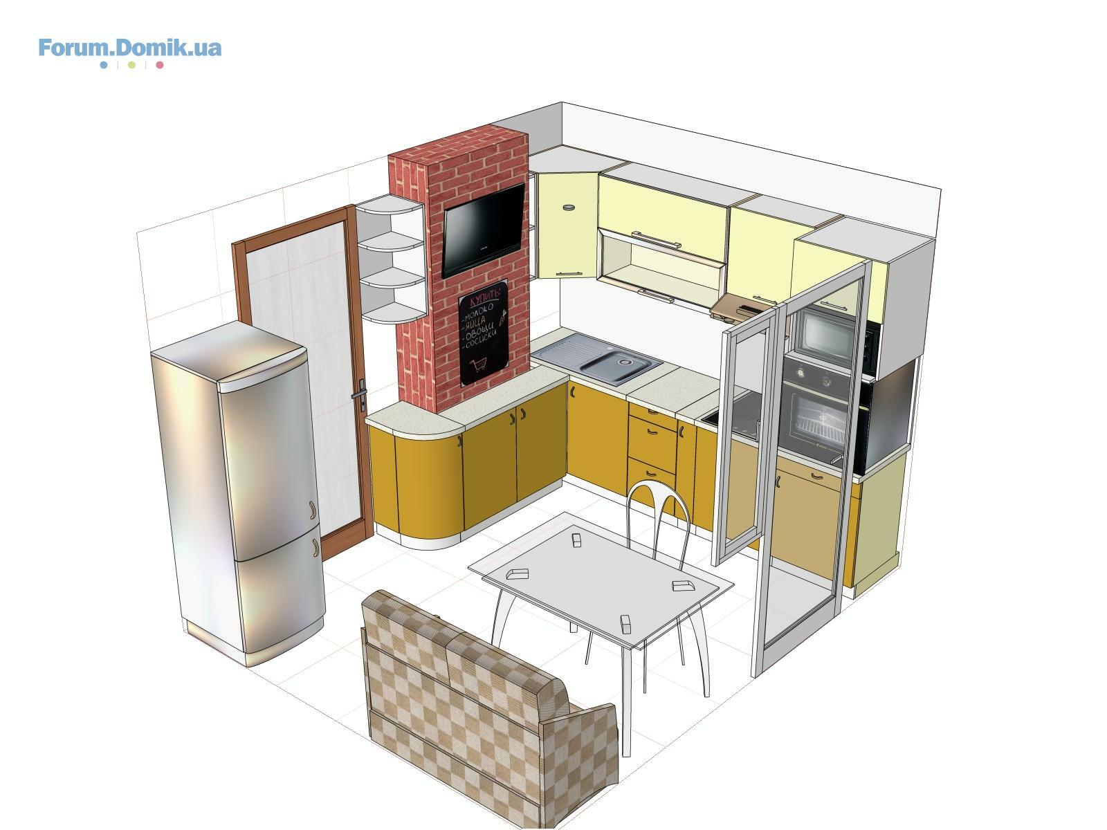

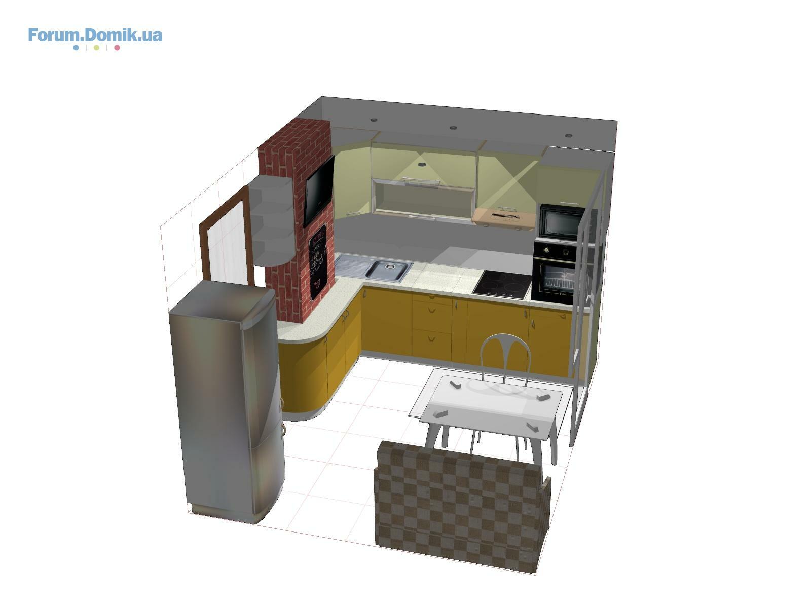

Цитата "yups":Набросал свое виденье будущей кухни.
Красиво, мне нравится.
Учитывая что вытяжка справа от вентшахты, гофра должна идти верхом?
Сейчас у меня вытяжка установлена возле вентшахты, и гофра поместилась в соседний шкафчик.
Цитата "yups":Набросал свое виденье будущей кухни. Расширять ее за счет лоджии не собираемся, так что места для техники в обрез. Если надумаем устанавливать посудомоечную машину, придется жертвовать одной из тумб:(
У кого еще какие есть идеи с расстановкой мебели и техники, делитесь!
В квартире где мы сейчас живём, кухня обставлена точно так как вы спроектировали, только холодильник смотрит "лицом" на мойку. Ваше решение мне понравилось, но, наверное от того, что обстановка поднадоела и в новом жильё хочется чего-то нового, мечтаю холодильник установить в рабочей зоне, правда разгулятся там особо негде и мало себе это представляю, но всеже.

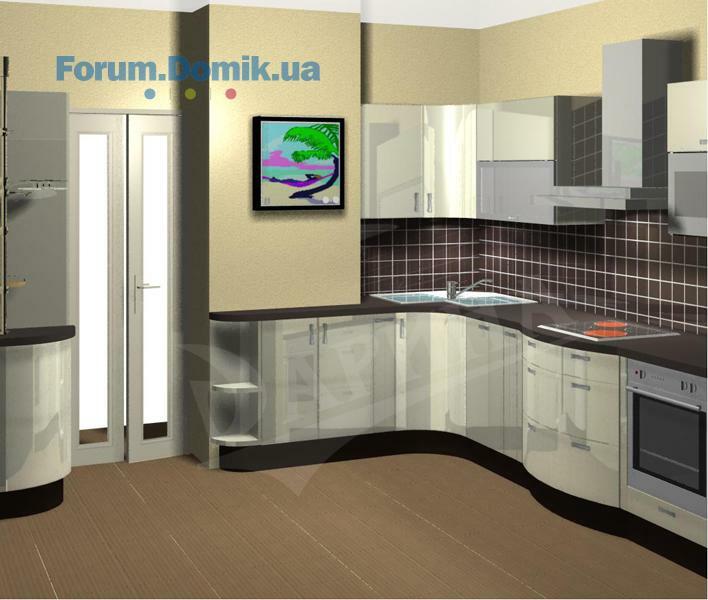

Красиво.... А у Вас вход на балкон возле плиты? Вроде ж с другой стороны от окна....
Да. Ольга права, - вход с другой стороны. Но сути этих чертежей особо не меняет.

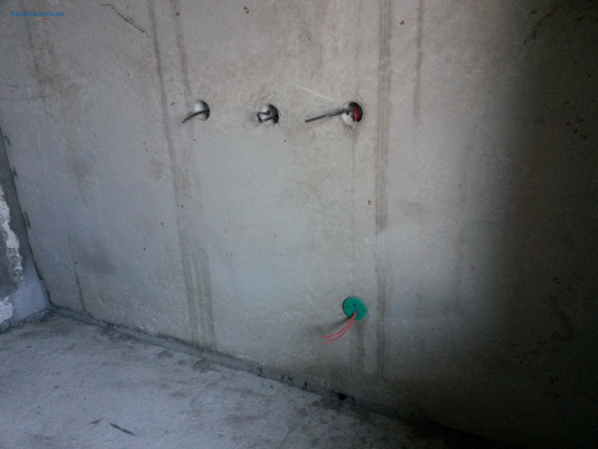

Цитата "prudkovski":По поводу электропроводки кухни.
prudkovski, вы думаете вам проводки от ЖИ будет мало?
Вот, фото проводки и располоения точек, которая подведена на кухню.
Проводка медная и хорошего сечения. В новых домах проводка идет уже получше чем было раньше.
Все что вы перечислили спокойно помещается. Всем хватает.
Духовка + варочная идет на спец проводку, там сечение провода 4 мм кв.
На все остальное 3-х линий более чем.
Разве что теплый пол можно кинуть на отдельную нову. линию и пустить ее по корридору.
