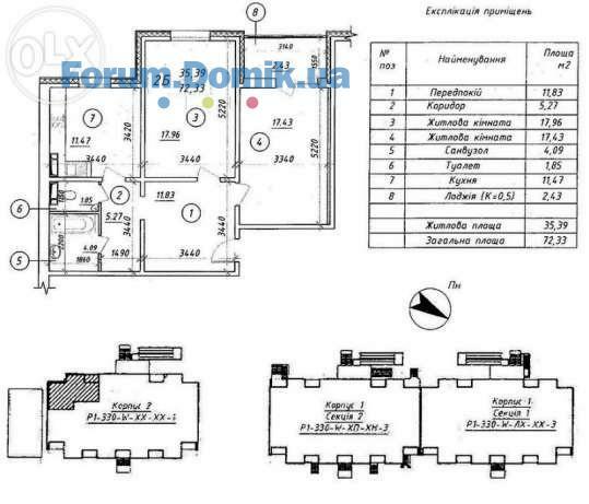

А расширить дверной проем можно в центральной комнате ? Поставить туда двустворчатую дверь?
jery
j
536
02 грудня 2015
13 груд 2015 20:53
Там чуть ранее камрад gga выкладывал картинку, на которой указал, какие стены трогать можно (только санузлов). Другие стены трогать нельзя. Никак. Вообще. Совсем. Их даже штробить можно _только_ вертикально и на глубину не более 25 мм. Никаких горизоньальных штроб делать и прятать в них трубы, провода нельзя.

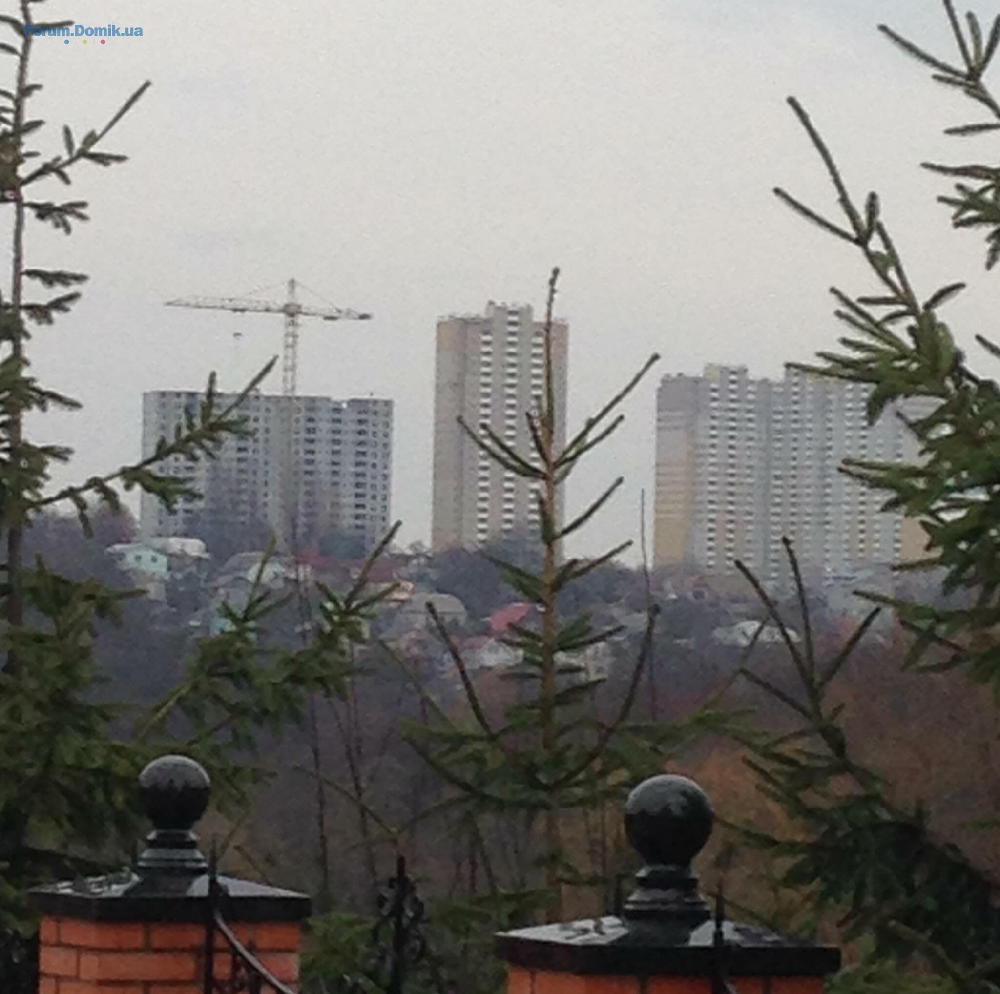

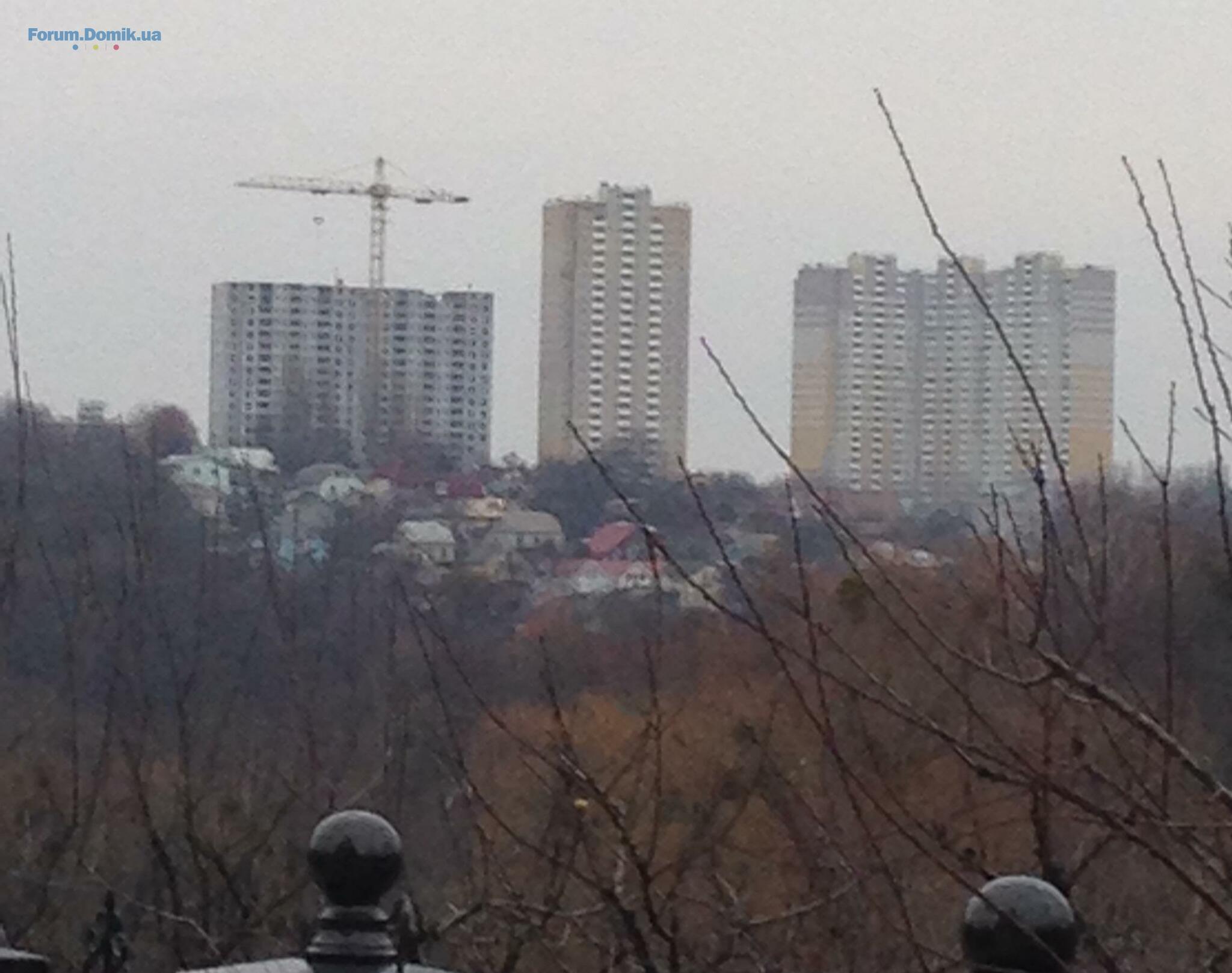

По поводу лоджий очень хорошее предложение. Но я думаю что не все будут сразу стеклить и делать ремонт сразу. Хочу поделиться фотками наших домиков со стороны Голосеевской пустыни.

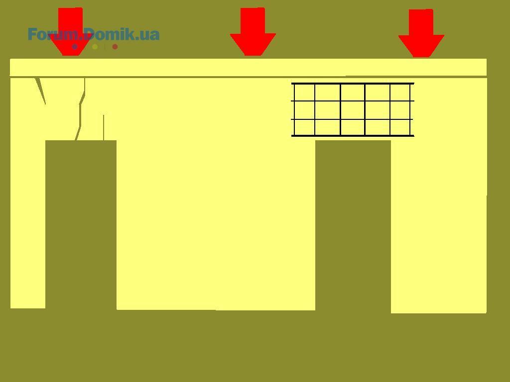

Цитата "Tara007":А расширить дверной проем можно в центральной комнате ? Поставить туда двустворчатую дверь?
над дверными проемами при формовке внутренних и наружных стен ставится при армировании усиление - каркас, самопроизвол с дополнительными проемами или расширение их приводит через год-два к разрушениями при нагрузке сверху
