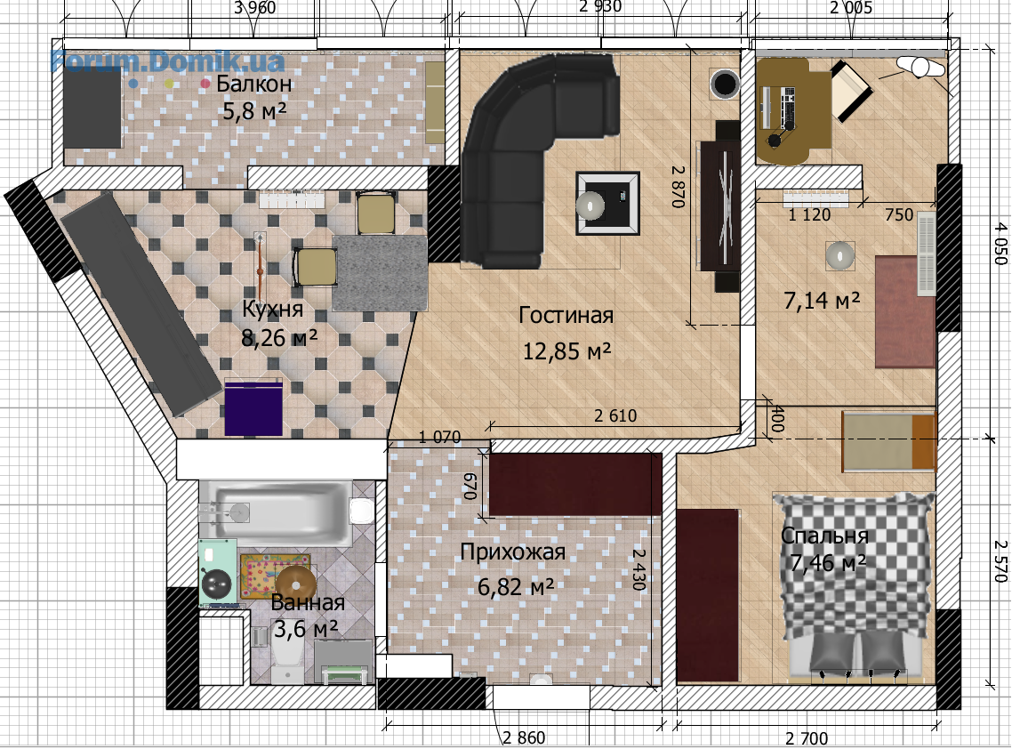

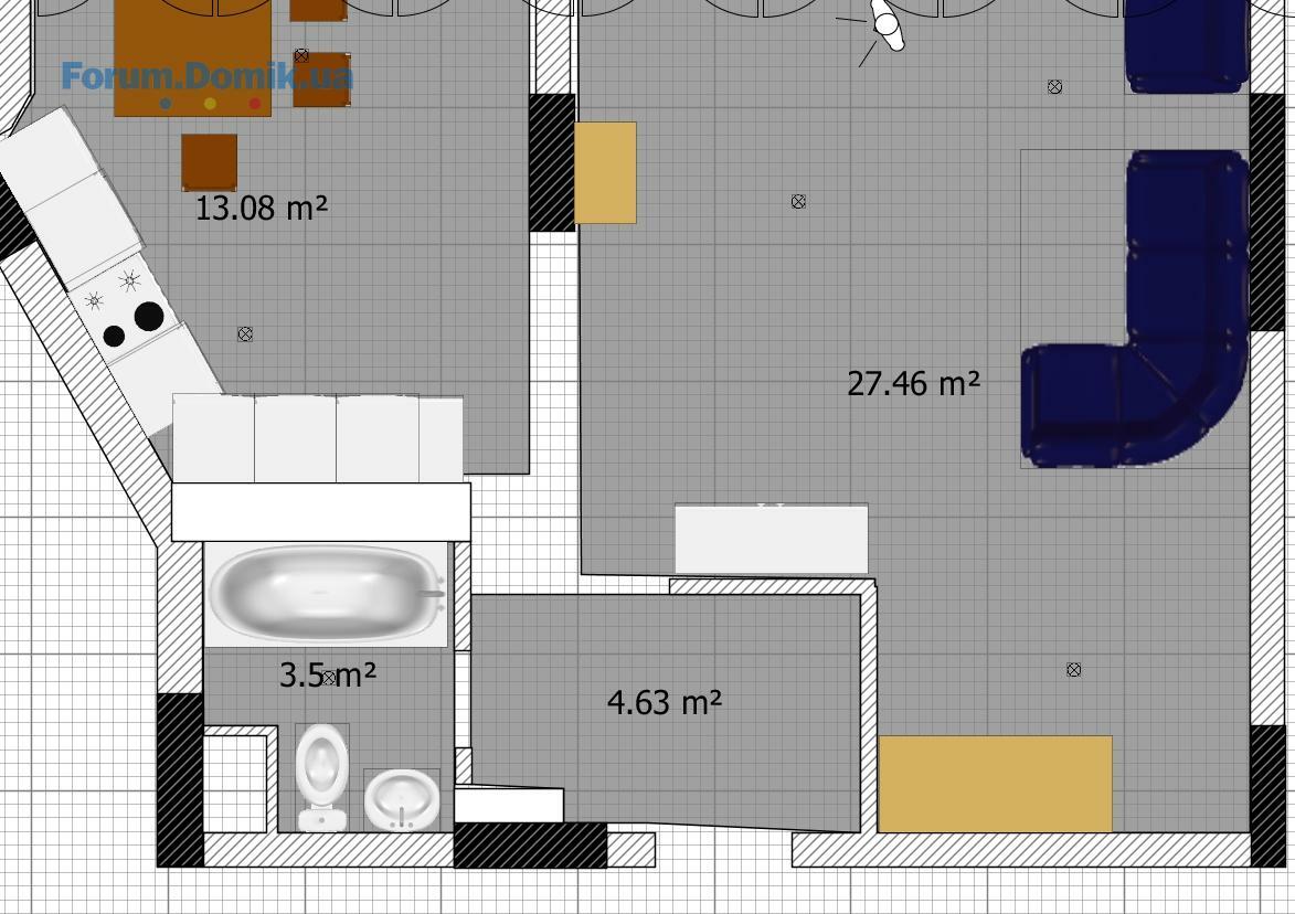

Придумал пару новых вариантов прихожей, может они правда и были уже, смысл в том чтобы сделать опен-спейс, но отгородить жилую часть от входной двери. В принципе выше по сути такой же вариант, но я на этом не акцентировал сначала внимания. Плюс вариант с разделением санузла, он и так конечно сильно тесный, но вроде как разделение функционально ничего не поменяло, разве что стиралка не влазит в санузел.

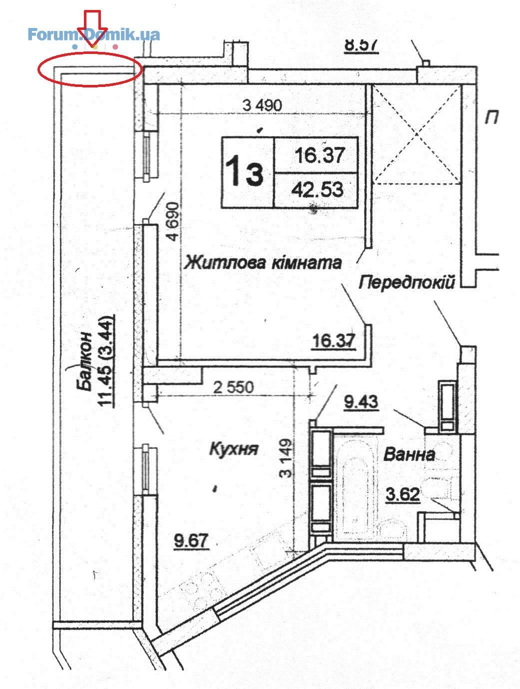

Интересуют следующие вопросы по перепланировке:
- можно ли стеклить оба балкона? Есть ли какие то регулирующие документы/нормы, по которым должны выполняться эти работы в доме?
- можно ли соединить кухню и комнату с балкономи? Над каждым из выходов на балкон есть балка, но насколько я понимаю она НЕ несущая, можно ли её убрать?
Если у кого нибудь уже есть план включающий эти изменения и на который можно взглянуть - буду благодарен!
И еще - была ли кем то озвучена инициатива организовать ОСББ?

Цитата "virkos":Придумал пару новых вариантов прихожей, может они правда и были уже, смысл в том чтобы сделать опен-спейс, но отгородить жилую часть от входной двери. В принципе выше по сути такой же вариант, но я на этом не акцентировал сначала внимания.
Неплохо, но как же батареи?

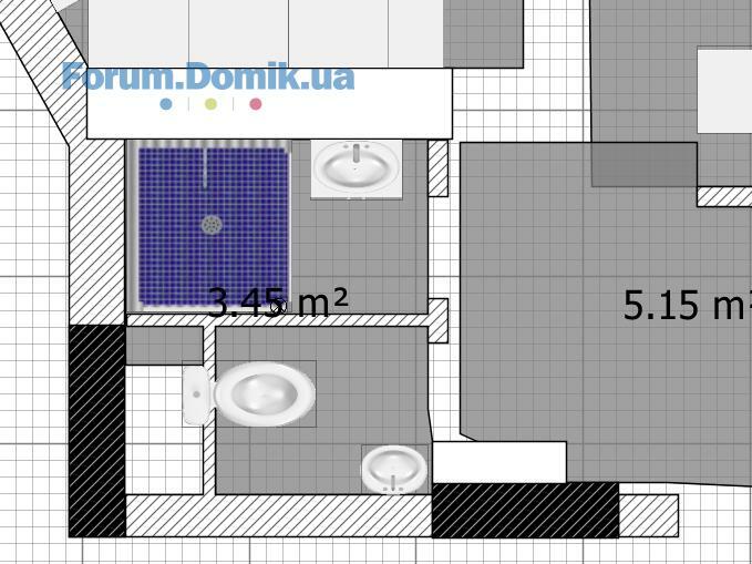

Цитата:Плюс вариант с разделением санузла, он и так конечно сильно тесный, но вроде как разделение функционально ничего не поменяло, разве что стиралка не влазит в санузел.
Как по мне вообще не вариант! Из крохотного помещения (~3,6 м2) делать микроскопические - ну уже нет уж)

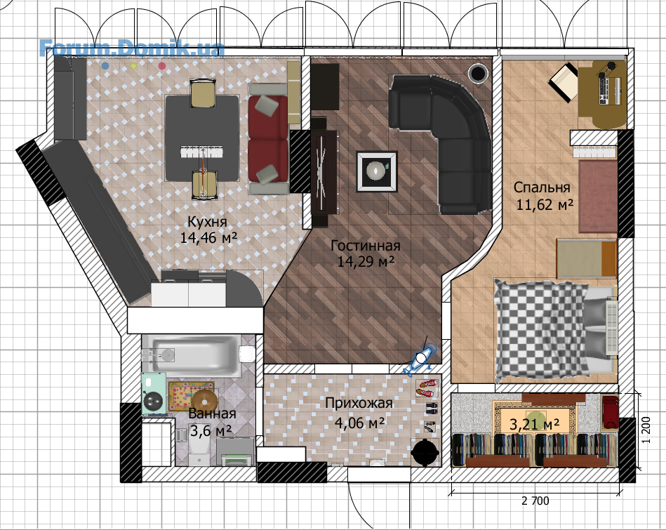

Я вот тоже ломаю голову на перепланировкой. Вот хочу вам предоставить обновленный вариант, на мой взгляд, оптимальной планировки:

Цитата "yurik1987":Неплохо, но как же батареи?
На кухне стенку с нею можно оставить под столешницу, а вот в комнате да, не знаю что с ней делать, возможно тоже стол. Там и с полом проблема остается, пока идея в обьединении кухни с комнатой и частью прихожей, а не присоединением балкона.
Цитата "yurik1987":Как по мне вообще не вариант! Из крохотного помещения (~3,6 м2) делать микроскопические - ну уже нет уж)
Так получится просто душевая и туалет, как для душевой вроде бы достаточно места. Зачем больше то? Ну да, не просторно, но я был в голых стенах, мне и без всего не просторно в таком санузле. Встречно отвечу - разделять небольшую 1к квартиру перегородками на микроскопические затея такого же рода ))
Цитата "yurik1987":Я вот тоже ломаю голову на перепланировкой. Вот хочу вам предоставить обновленный вариант, на мой взгляд, оптимальной планировки:
Как выше упомянул, везде мало места. Забыл кто писал тут, - "надоело жить в собачих будках". Одно дело душевая, в нее зашел раз в день на 5 минут помылся, вытерся и вышел, другое дело ютиться все остальное время в микроплощадях. Понимаю, средств на покупку 2к видимо не хватало, но делить 1к на помещения по 11-14м2 как по мне тоже не вариант
