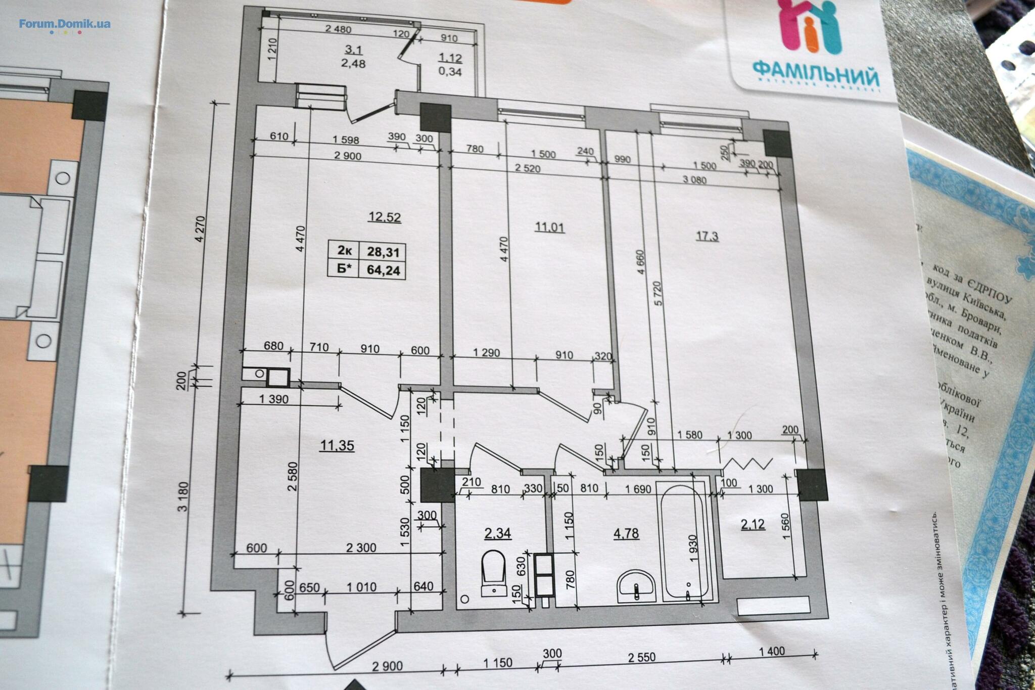

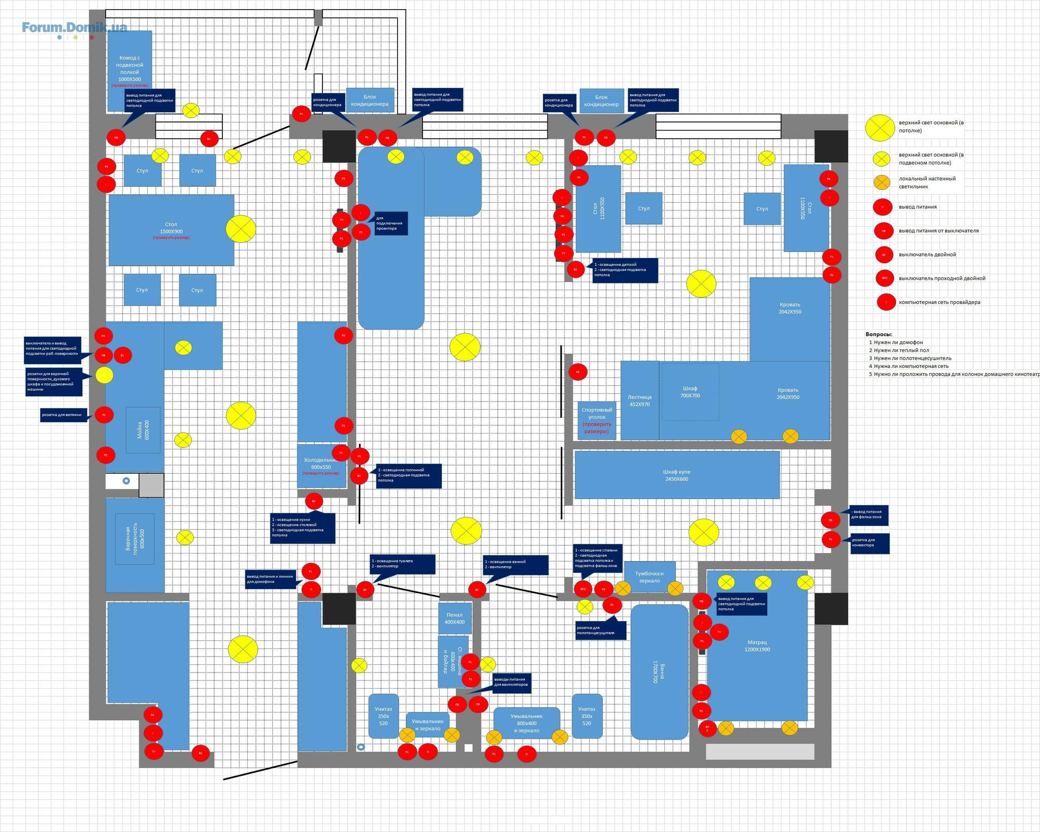

Здравствуйте!
Читаю и восхищаюсь - все-таки у дизайнеров по-другому мозги устроены, новые идеи возникают там, где, казалось бы, ну ничего нельзя выкрутить...
И я прошу помощи.
Имеем: двушку 64 квадрата (фото 2) с дурацким куском гадреробной и неправильной гостиной.
Задача максимальная: спальня для детей (одна или две), спальня для родителей (очень желательно), 2 туалета.
Муж надумал следующее (фото 1) вроде все ок, только спальня без окна... Но это и не принципиально, так как в ней только спать.
Может, мы чего-то не видим? Может, можно лучше, эффективнее использовать долгожданные метры?

Правильная идея с присоединением части коридора к кухне, но это логично, если кухня станет кузней-гостиной (+присоединить лоджию). А так получается просто проходная кухня. Тогда в 11 кв. м - взрослая спальня, в 17 кв. м - детская, в гардеробной + часть коридора - гардеробная.
Или переносите кухню в "дурацкий" кусок гардеробной плюс забираете под нее кусочек гостиной, под окном зона отдыха с ТВ. Если у вас не газовый котел, то все коммуникации - вода, слив и вытяжка там рядом. Тогда в спальне - спальня, в кухне - детская. Кстати, стену гардеробной вполне можно передвинуть в сторону ванной сантиметров на 40.

Кухня в кусочке гардеробной не вариант, мне нужен естественный свет от окна (готовлю и фотографирую), поэтому кухня вероятнее всего останется там где есть...

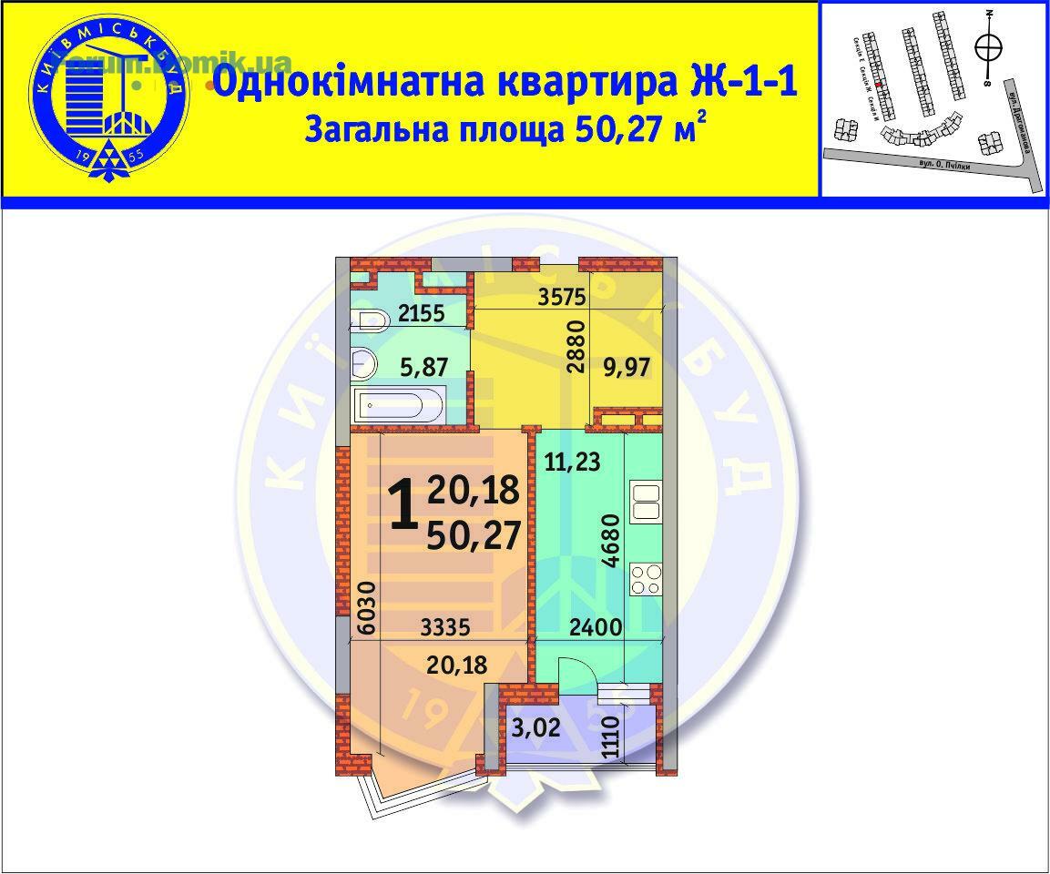

Добрый день
Подскажите идеи по перепланировке, хотим студию вот план квартиры.

Тогда, конечно, кухня вам нужна на месте под окном. Хочется вам спальню получше, поэтому в порядке фантазии еще идея - перенести ванну в коридор, туда, где у вас гардеробная. Там можно все разместить, особенно, если передвинуть дверь в кухню вплотную к несущей стене. Ванну и часть коридора присоединяете к своей спальне и делаете внутреннее окно между спальней и гостиной для инсоляции. Как-то так

Не очень ясно, какие потребности? Вам нужна студия+две спальни или студия+ спальня или ???

Нужны две спальни хотели студию вот думаем получиться ли студия или будет мало места если убрать стену с кухней.

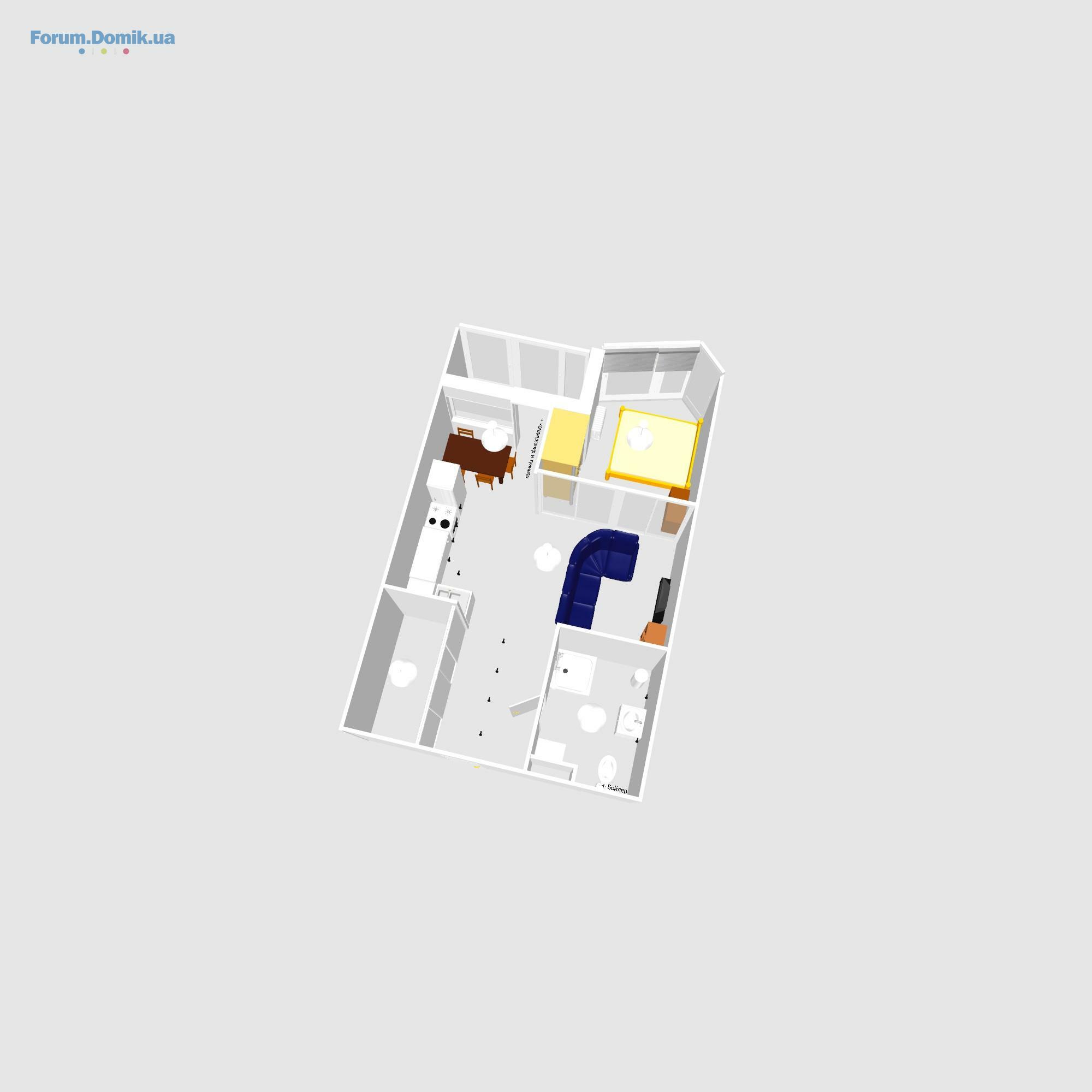

Цитата "Arris":Нужны две спальни хотели студию вот думаем получиться ли студия или будет мало места если убрать стену с кухней.
Вот создали два варианта:
https://planner5d.com/view/?key=fce08cd66d7ff7a84ea8f9661111878f
https://planner5d.com/view/?key=d8d94af5a48000c8d91ad2f7dda91992
Вот может более нагляднее, кто что посоветует?

Вот ссылка https://planner5d.com/ru/editor/?key=808aededd7869d7574a62b9c9b720d90. Предложения такие - передвинуть стену между гостиной и спальней вплотную к окну, увеличив гостиную, дверь в спальню передвинуть так, чтобы в спальне поставить шкаф от стены к стене. Дверь в постирочную заложить и вход в нее сделать из ванны, прихожую отделить аркой. Я всегда стараюсь делать так, чтобы из гостиной и кухни не было входа в санузлы.

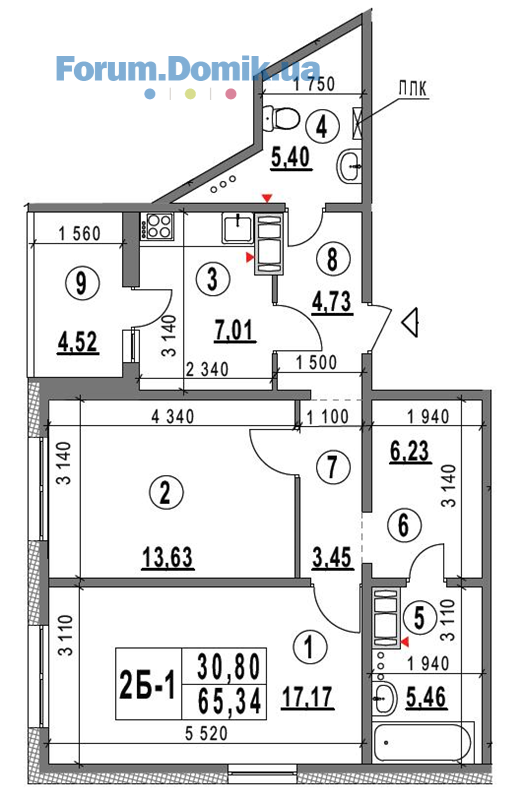

Добрый день уважаемые дизайнеры интерьеров и владельцы такой или похожей планировки!
Что можете предложить для такой планировки, в стиле модерн?
С учётом что между помещениями "9" и "3" планируется убрать окно и дверной блок, утеплить балкон, убрать перегородку с дверью между "3" и "8" таким образом расширить кухню сделав её совмещённой с балконом, студио (хороший ли это вариант?).
Возможно Вы предложите несколько своих вариантов.
Прошу Вас сформировать визуализацию учитывая правила архитектуры, дизайна и эргономики.
Разместите бытовую технику в квартире, как впишется на кухне холодильник, морозильная камера, микроволновка, посудомочная машинка, вытяжка а где лучше повесить телевизор?
Больше всего вопросов по кухне.
Что посоветуете сделать с сан узлами? Оставить один или два, как решить проблему "углов" ? Или заменить на кладовую?
Как организовать гардероб?

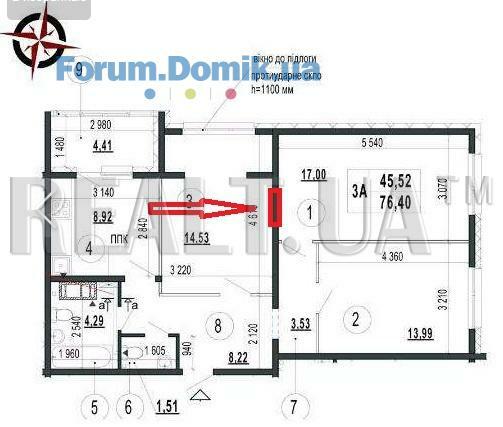

Давайте рассмотирим варианты перепланировки трешки в двушку/однушку с кухней гостинной (25-45м2).
Квартира позволяет делать полный демонтаж всех перегородок (двойная тонкая линия на чертеже) и прорезание проема в указанном месте капитальной стены (толстая жирная линия на чертеже).

Предлагается следующий Вариант N1:

Важно знать, кто будет жить в квартире. Правильно я понимаю, между помещениями стены несущие, между помещениями и коридором - нет? По кухне - присоединение балкона очень просится, но студия в 16 кв м с функциями прихожей, гостиной, кухни и столовой вряд ли получится - неудобная конфигурация, много дверей и слишком много надо разместить.
