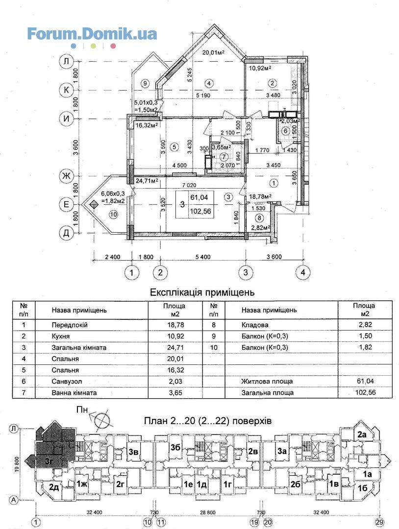

Цитата "barracuda2015":Предлагается следующий Вариант N1:
Это Аркада предлагает инвесторам нарушать нормы строительства и делать проем в несущей панели?
Цитата "Vpoiske920186":
Важно знать, кто будет жить в квартире. Правильно я понимаю, между помещениями стены несущие, между помещениями и коридором - нет? По кухне - присоединение балкона очень просится, но студия в 16 кв м с функциями прихожей, гостиной, кухни и столовой вряд ли получится - неудобная конфигурация, много дверей и слишком много надо разместить.
Жить планируют 2 родителей и ребенок.
На балкон можно убрать дверной блок, окно и часть стены под окном, с кухни в корридор стенку. Борльше ничего нельзя.
Хотелось бы увидеть визуализацию как всё будет.
Хотелось бы увидеть визуализацию как всё будет.[/quote]
Вот два упрощенных варианта; один из них, если получается сделать проем на швелерах в несущей стене https://planner5d.com/ru/editor/?key=e53e7e9e89c8ae2ef55667fbed8172ae, https://planner5d.com/ru/editor/?key=c4cbe03ba12f0fd9164c1322d9aef1fe. Справа кнопка 3D.
Вот два упрощенных варианта; один из них, если получается сделать проем на швелерах в несущей стене https://planner5d.com/ru/editor/?key=e53e7e9e89c8ae2ef55667fbed8172ae, https://planner5d.com/ru/editor/?key=c4cbe03ba12f0fd9164c1322d9aef1fe. Справа кнопка 3D.[/quote]
Спасибо, вторая ссылка не работает почему-то. Вы занимаетесь дизайном профессионально? Есть портфолио и расценки?
Цитата "Igorok84":Вот два упрощенных варианта; один из них, если получается сделать проем на швелерах в несущей стене https://planner5d.com/ru/editor/?key=e53e7e9e89c8ae2ef55667fbed8172ae, https://planner5d.com/ru/editor/?key=c4cbe03ba12f0fd9164c1322d9aef1fe. Справа кнопка 3D.
Спасибо, вторая ссылка не работает почему-то. Вы занимаетесь дизайном профессионально? Есть портфолио и расценки?[/quote]
Попробуйте еще https://planner5d.com/ru/editor/?key=1d89f2cf18b6448d00f26fe0a6fd9155. Это мое хобби, я закончила курсы дизайна интерьеров, помогаю друзьям и знакомым из спортивного интереса. Зарабатываю я другим

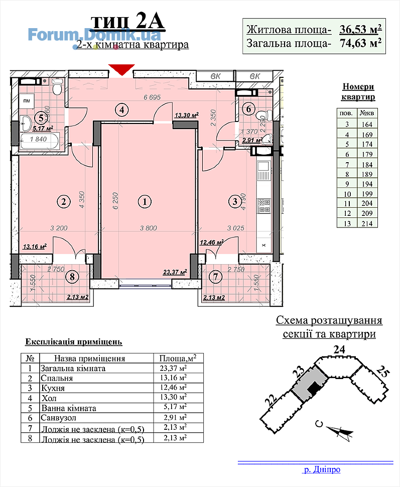

, но опыт какой-никакой есть.Добрый день. Собственно, классика. купили 2шку в новострое (еще на этапе постройки, подъезд только начали строить). Мы - молодая семья. Хочется так, чтобы когда будут дети (в ближайшем будущем), отдать им комнату побольше, нас устроит и небольшая комнатушка, но чтобы отдельная от общей комнаты, куда пришли бы гости, или самим время проводить. Раздельный санузел обязательно, и чтобы не крохотную кухню. Дом кирпичный, плита газ, отопление - газовый котел. Все перегородки в квартире - не несущие.
Что скажете про мою планировку, хотелось бы услышать критику, принять советы и предложения, рассмотреть ваши варианты.

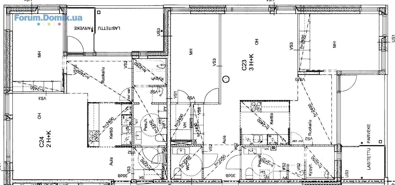

Помогите, пожалуйста, с планировкой. Есть две квартиры. Хотим объединить. Окна большие (рядом с балконами в пол и до потолка). Несущую стенку разрешают снести.
Дано: семья на 4 человека. Два ребенка (каждому нужна своя спальня). Помимо этого хотелось бы иметь хорошую большую кухню и и столовую с большим столом. Зал. Гостевую/спортивную комнату и кабинет. Обязательно два туалета и одна ванная. Во второ можно душ. Фото текущей планировки в приложении.
Буду очень рада советам и открыта ко всем идеям!
Спасибо.
Цитата "jorj1102":Большая просьба помочь.
Есть желание большую гостинную оборудовать кухней. Кухню же освободить под жилую комнату. Терзают смутные сомнения по возможности реализации такой опции. Там где легко подключить комуникации - недостаточно места для кухни. Перенос же к противоположной стенке чреват очень большими вложениями в перепланировку коммуникаций - подвод, отвод воды, вентиляция...
Перенос кухни с коммуникациями в жилую комнату нарушает действующие нормы.
Спасибо.
Это квартиры заграницей? Можно чертеж с размерами помещений?
Добрый день. Да. Живу заграницей. К сожалению чертежей с размерами нет. Там большая квартира 98,5 и маленькая 69. Балконы утеплить нельзя. Они не жилые. Страна Северная поэтому там кроме холодильника зимой ничего больше делать нельзя.

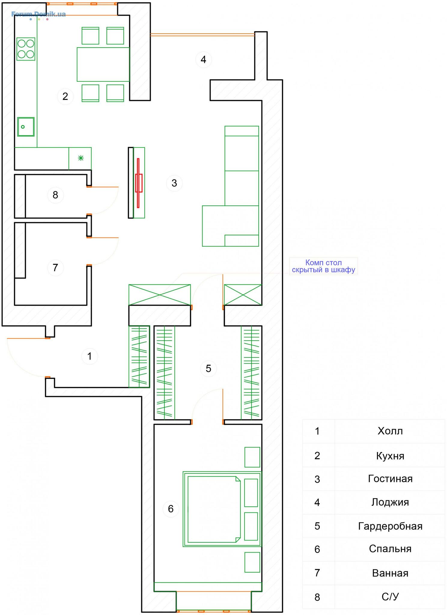

Нужна помощь в планировке и организации пространства. Есть 2-комнатная квартира в новостройке. Хотим объединить кухню (2) с гостиной (3). И увеличить кладовку (7) в коридоре, а для этого перенести вход в гостиную в боковой коридор. Или вообще убрать стенку в боковом коридоре и сделать там одно большое общее пространство. Но как там органично расставить мебель и всё это обустроить? В гостиной, кроме дивана-телевизора, еще будет компьютерный стол.
Широкая стена по центру квартиры - несущая, ее двигать нельзя. Сан.узел объединять не хотим. Жить будем мы с мужем.
Заранее спасибо за идеи!
Цитата "alexruden":Добрый день. Собственно, классика. купили 2шку в новострое (еще на этапе постройки, подъезд только начали строить). Мы - молодая семья. Хочется так, чтобы когда будут дети (в ближайшем будущем), отдать им комнату побольше, нас устроит и небольшая комнатушка, но чтобы отдельная от общей комнаты, куда пришли бы гости, или самим время проводить. Раздельный санузел обязательно, и чтобы не крохотную кухню. Дом кирпичный, плита газ, отопление - газовый котел. Все перегородки в квартире - не несущие.
По ссылке можно пройти посмотреть более детально - https://www.homestyler.com/floorplan/?assetId=cde7aea1-a11a-4946-a6c1-5a0cb6e6386b
Советы такие (по вашу перепланировку): 1. обустроить в глубине большой комнаты гардеробную с входом из прихожей, а то для мест хранения у вас совсем мало места 2. Когда у вас появится ребенок, минимум два года будет удобнее, если кроватка стоит возле родителей. Поэтому, в будущей детской пока делаете свою спальню, между гостиной и спальней пока стенку не ставите. Когда появится и подрастет ребенок, поставите там стеклянную перегородку (например, с шторами изнутри) и организуете все как планировали. 3. Понятно ваше желание отгородиться от входной двери, но подумайте о том, чтобы этого не делать. Гостиная у вас и так сильно проходная, а лишний воздух ей очень нужен. Поверьте, входную зону можно обыграть очень здорово.

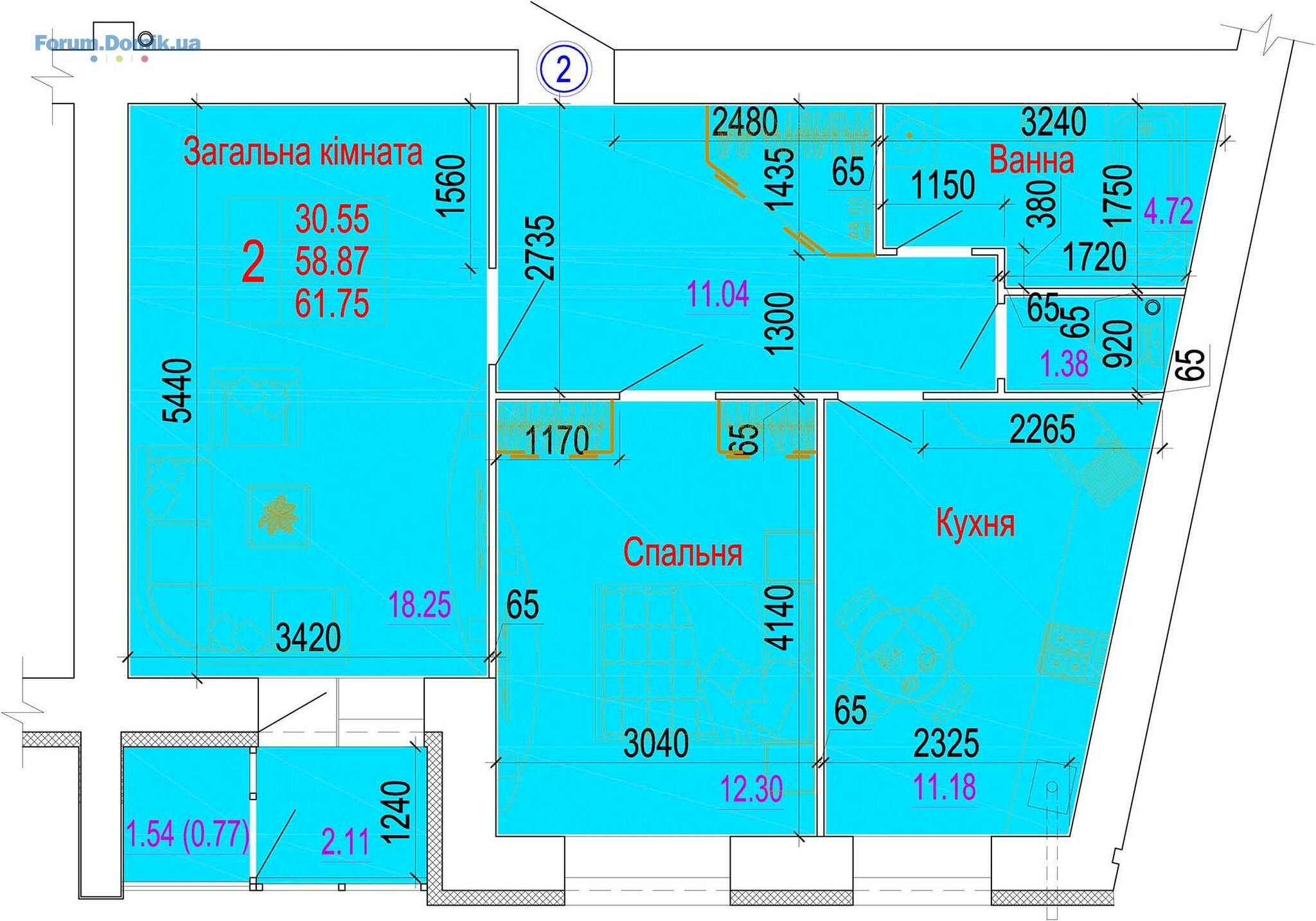

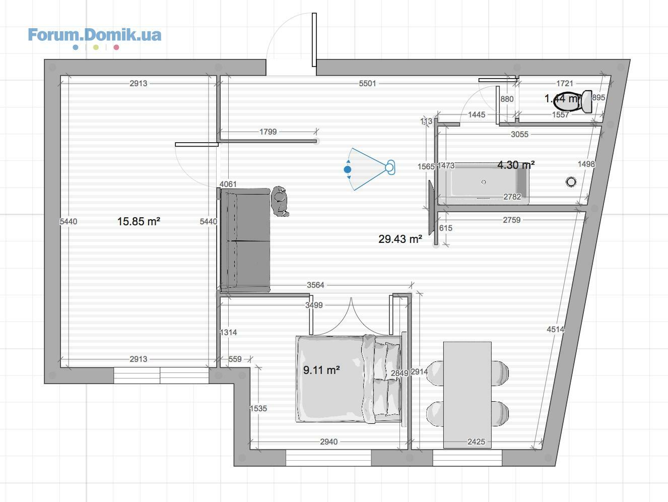

прошу совета в перепланировке квартиры.
дано:
2-х комнатная квартира (параметры на картинке) понятное что плюс/минус сантиметры, на данный момент нужно понимать что куда и как.
жить будут двое взрослых и один ребенок девочка.
нужно две спальни и гостиная. в детской нужно рабочее место и девочный уголок.
два санузла обязательно.
пока думала поставить перегородку в большой комнате из дверей с матовым стеклом, так сказать из одного сделать два.
но может есть мысли как подвигать стены?
+ в детской тоже ж можно сделать места хранения.
Здравствуйте. Очень понравилась ваша планировка. Вот сделал такой вариант по обустройству, по вашим потребностям. Понятно что он неокончательный а а более эскизный. Возможно и другие эскизные планировки. На счет санузла правильное решение, не объединяйте, не под каким предлогом)))). Спасибо.
Спасибо большое за идею! Понравился простенок с телевизором, который отгораживает коридор и вход в туалет не будет из гостиной. А вот вход в спальню через гостиную не очень. Кладовка в коридоре должна быть достаточно просторная, чтоб там прятался велосипед. В спальне можно и простой шкаф поставить.
