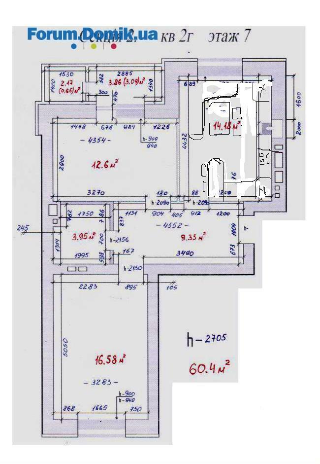

Купили квартиру з таким плануванням (додаю), за рахунок маленького санвузла збільшили кухню, двері в спальню перенесли, щоб вхід був із коридору. У квартирі буде проживати двоє дорослих і двоє діток. Хочемо з великої кімнати зробити дитячу і тепер не знаємо як раціонально розпланувати розстановку меблів у всій квартирі, потрібна якась гостьова зона в кухні, так як окремої вітальні не буде. Можливо взагалі щось кардинально змінити...
План з розмірами додаю. Кухня з газом, індивідуальне отоплення. Розміщення котла на плані видно.
Порадьте щось, будь ласка! Будемо дуже вдячні!
Я б зробила так:половина кухні,там де вікно ,кухонні меблі буквою п,друга половина -це гостинна.В правому нижньому кутку диван чи м"який куток,стіл .Можна трохи відділити зони барною стійкою.

Десь так(вибачте що намалювала як курка лапою)

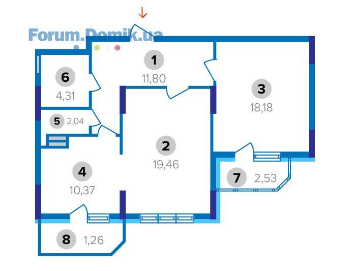

Возможен ли перенос кухни? Хочется в одной комнате поместить кухню и столовую, а на месте кухни спальню, протянуть коммуникации от стояка в комнату 19.46кв. м.

Цитата "mr.al":Возможен ли перенос кухни? Хочется в одной комнате поместить кухню и столовую, а на месте кухни спальню, протянуть коммуникации от стояка в комнату 19.46кв. м.
Согласно действующих норм нельзя, кроме первого этажа или над магазином/офисом.

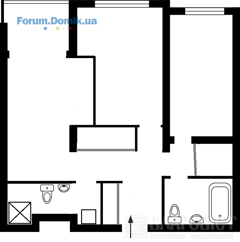

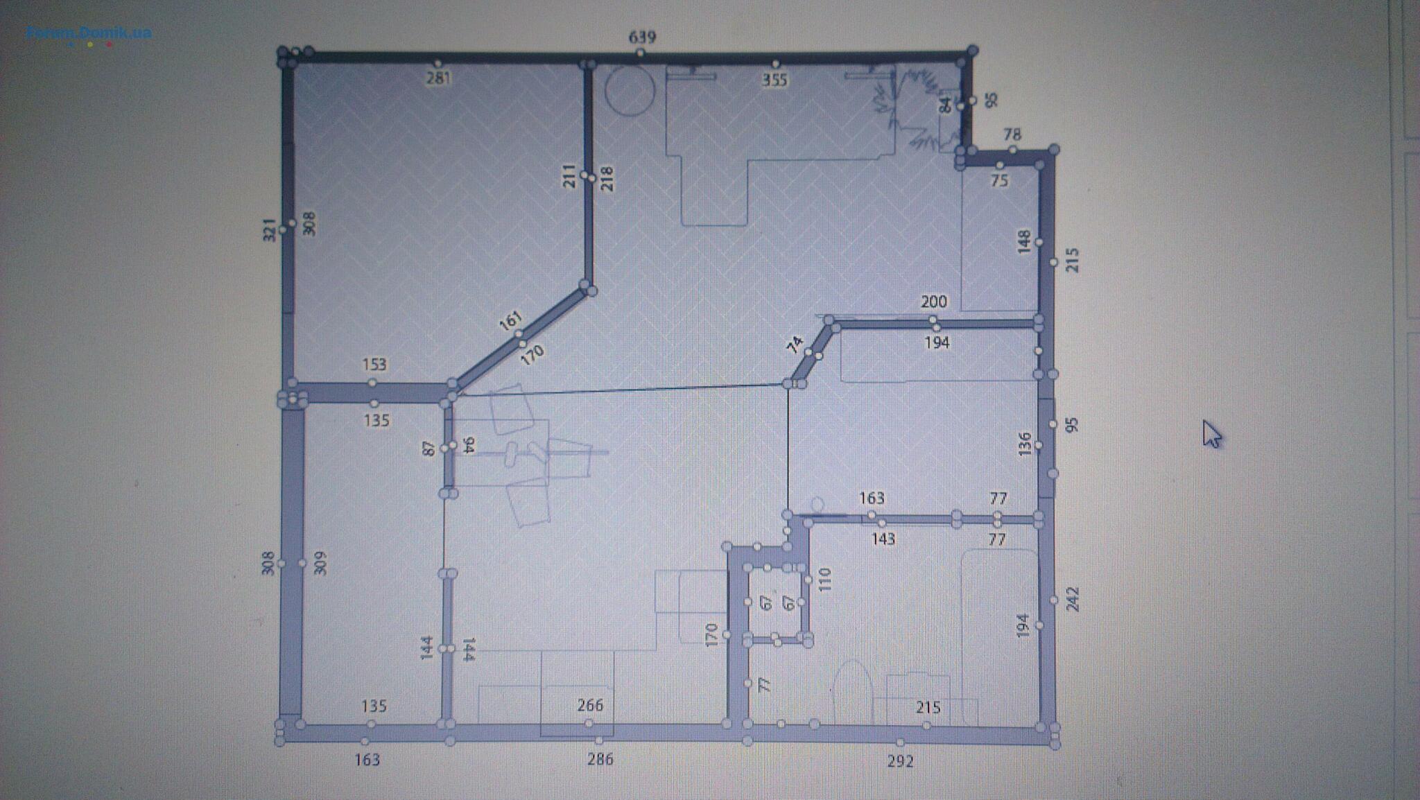

Есть такая планировка, хочется сделать кухню Студио и две отдельных спальни. Сломал голову как можно сделать

Уберите второй туалет, кухня станет больше, а вот примерное расположение мебели

Есть такие мысли, а если оставить второй санузел а присоедините лоджию и использовать часть большой комнаты? Есть такой набросок (серые ниши шкафы купе.)

Можно оставить два санузла, и один из них перенести вправо, например так.

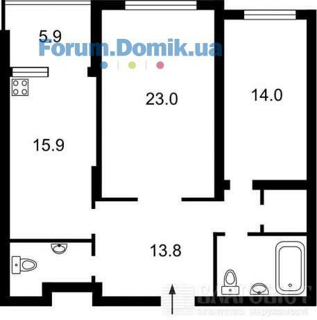

Попытка №2 ) Буду очень благодарен за ответ
Я так понял, что есть какая то сложность с возможными вариантами. Наверное перепланировать трешки и двушки намного легче, есть где развернуться...

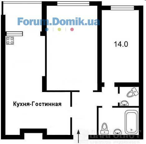

Например можно за счет коридора сделать большую комнату, и в ней выделить две зоны - вариант 1. И со временем сделать из этой комнаты два отдельных помещения - вариант 2.
Спасибо.

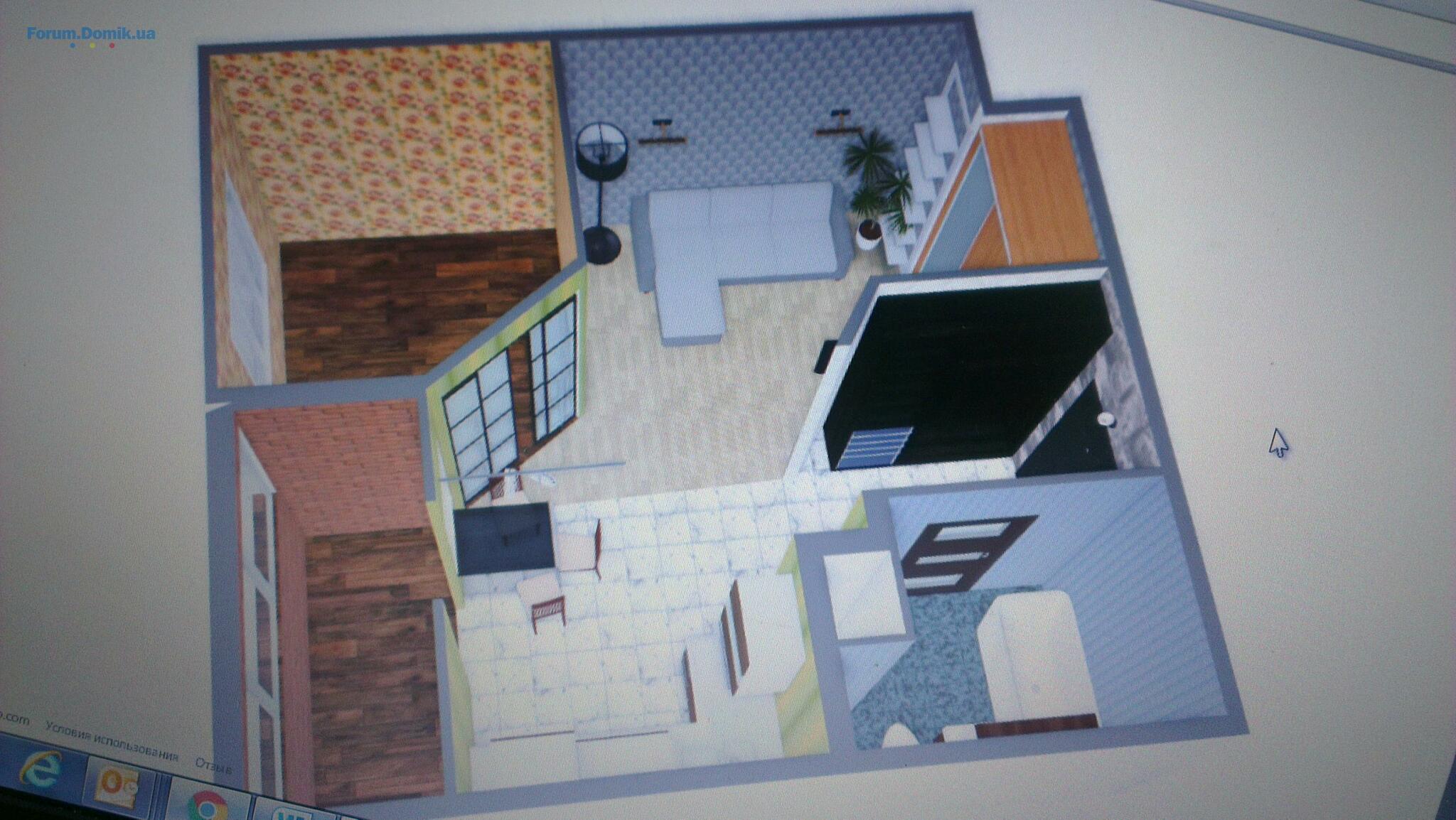

А если так:
Что думаете о плюсах и минусах?

Цитата "Beriya":Что думаете о плюсах и минусах?
Хороший вариант. Большая кухня-гостинная. За счет "срезанного" угла у комнаты получится довольно комфортно. Разве что кусок стены в коридоре (размер 74) вполне можно не делать, без него доступ к шкафу будет лучше и места больше.
Из минусов - разве что нет двух отдельных комнат.

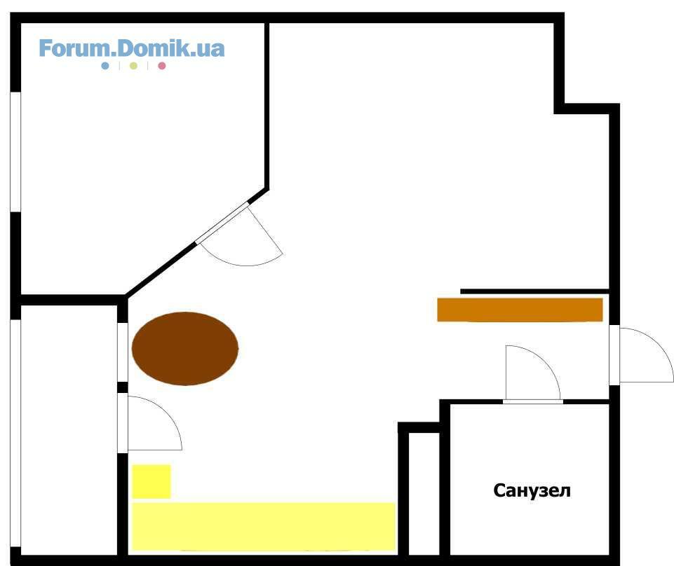

этот кусок стены делаем потому что не хочется сидеть на диване и видеть себя в зеркале, которое располагается на стене справа от входа в санузел. Но может можно как то и по другому обыграть.
Есть еще вопрос в удобности расположения обеденного стола.
Сделайте (закажите) шкаф в коридоре подлиннее - чтобы его торец как раз закрывал обзор зеркала, и тогда не надо будет делать дополнительную стену. Или зеркало можно перенести ближе к входной двери.

Цитата "Beriya":Есть еще вопрос в удобности расположения обеденного стола.
Cтол возможно лучше подойдет овальный - больше человек может поместться, удобнее, если отодвинуть от стены на случай гостей - точно все поместятся.
Шкаф в коридоре - более длинный, чтобы не было видно зеркало.
Часть мебели (холодильник) в кухне можно расположить возле лоджии.

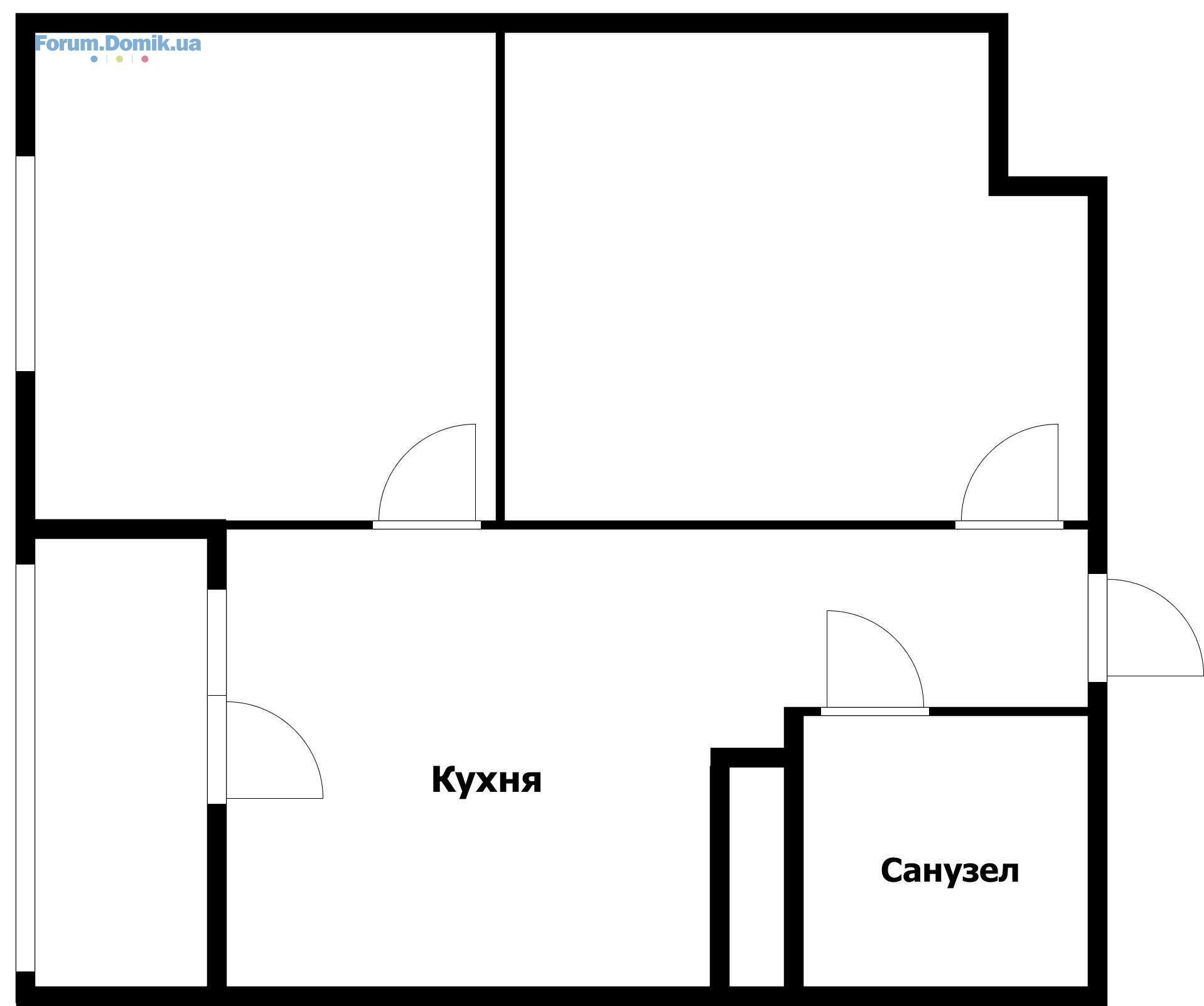

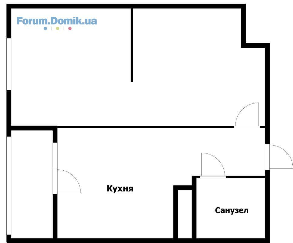

Добрый день.
Подскажите пожалуйста, если внутренние перегородки в квартире-новострой (дом сдан,адреса и документов ещё нет) немного сместить в пользу увеличения кухни и уменьшения 2 жилых комнат, как это делается, сам процесс согласования с кем и когда? чтобы получить документы уже с новой планировкой и не было проблем при оформлении с БТИ? Спасибо заранее.
