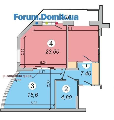

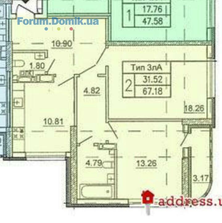

Добрый день, интересует перепланировка данной двушки, а именно присоединение коридора в 4 кв.м. к кухне, тем самым сделать кухню студио. Будет жить семья с маленьким ребёнком. Нужно по-больше пространства и места для шкафов. Буду признателен за ответ.

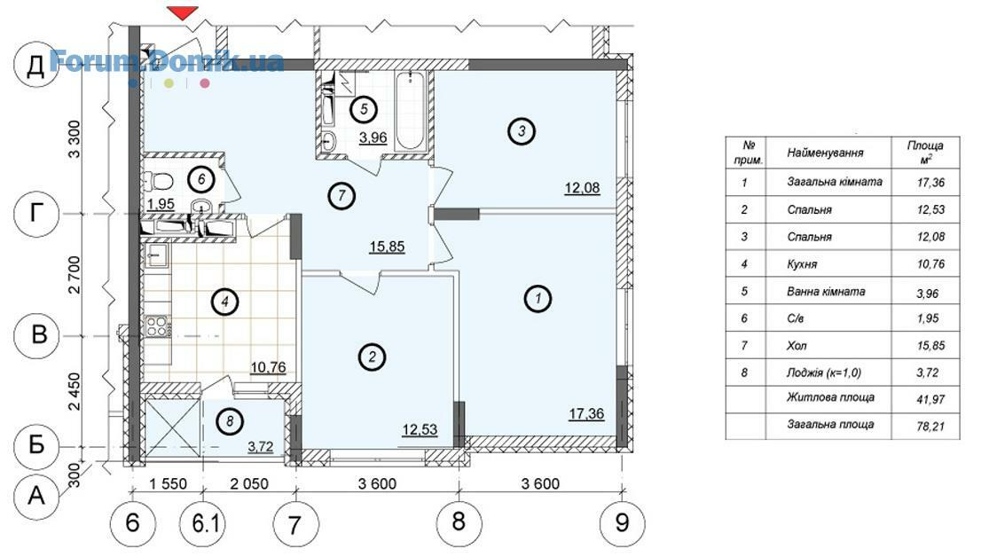

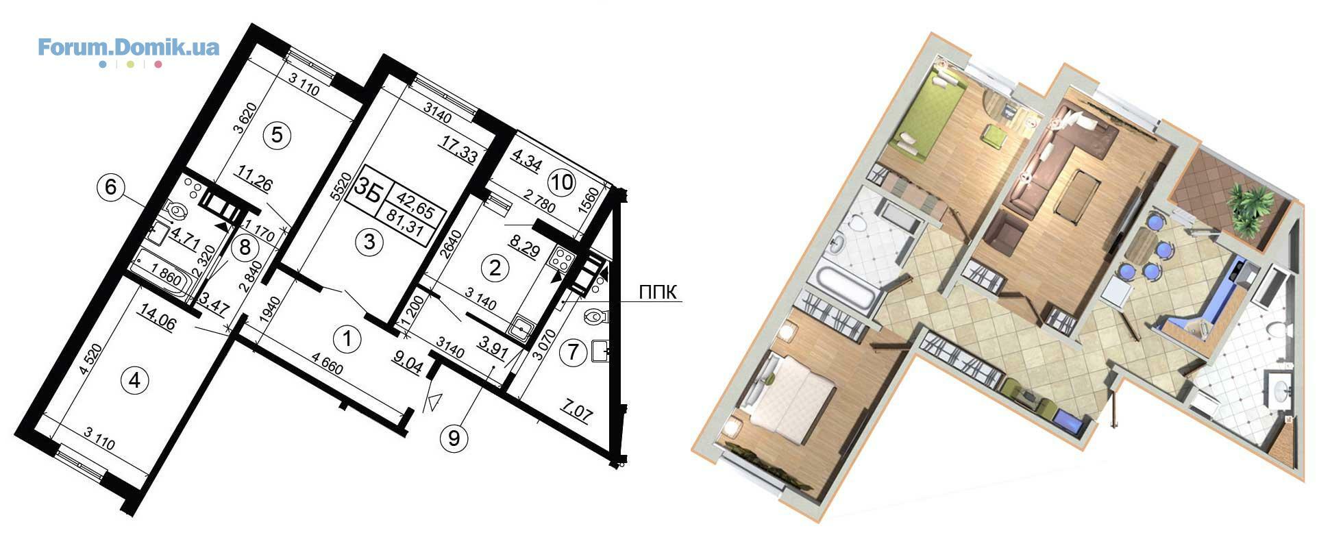

Здравствуйте, прошу помочь в планировке квартиры.
Проживать будет 3 человека (2 взрослых и 1 ребенок).
Из того, что смущает - не большого размера кухня и наличие второго сан узла (углового).
Заранее благодарен.
Заранее благодарен.

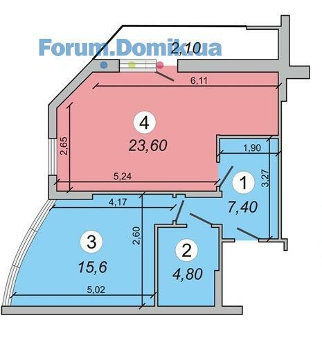

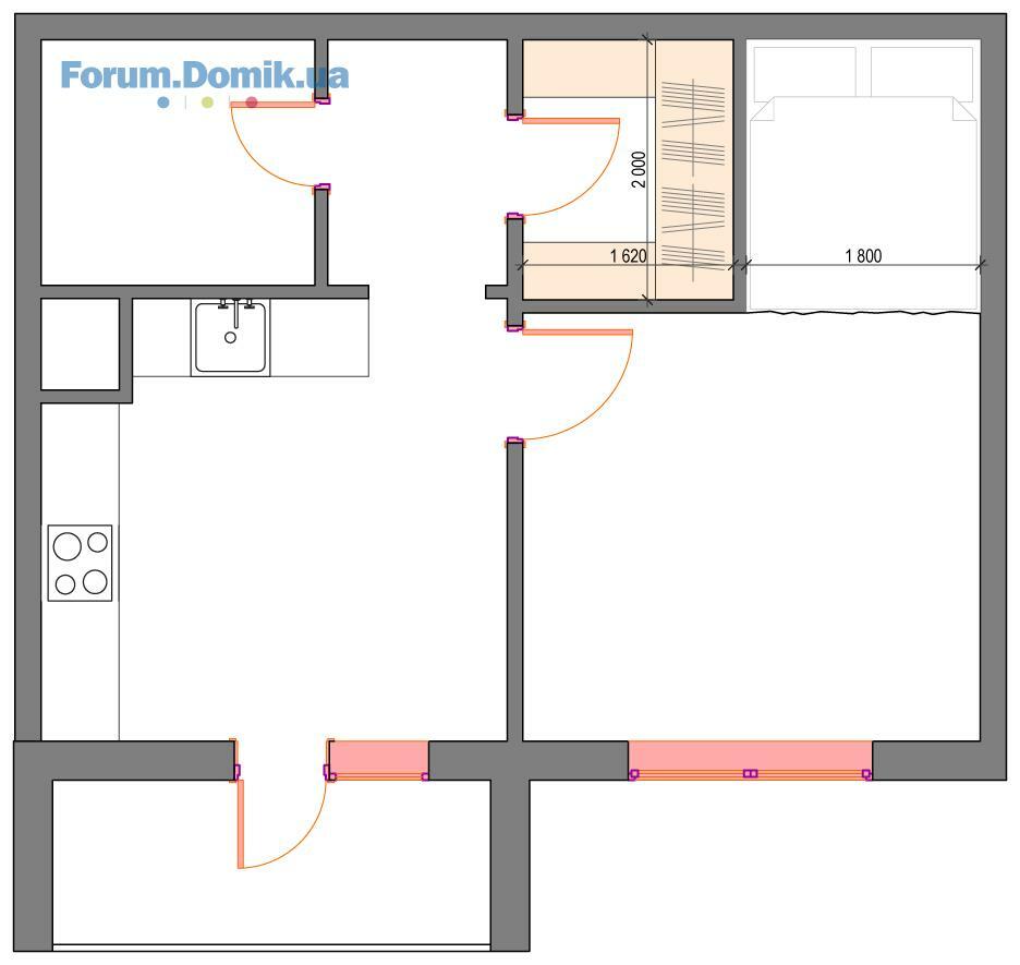

Добрый день, уважаемые форумчане!
Очень нужна Ваша помощь в перепланировке однокомнатной квартиры для молодой пары, пока без детей. Хочется разделить зону спальни и гостиной. Пока есть идея поставить стену возле входа на балкон и сделать меньше коридор плюс пробить окно (это возможно, несущей стены нету), таким образом выйдет спальня 13 кв и гостиная 14,6 - но я переживаю что это будет выглядеть как 2 маленькие комнатушки. Также были мысли разделить комнату раздвижной дверью, но многие пугают что звукоизоляции никакой (если например кто-то захочет спать, а другой работать то будут проблемы)
Помогите пожалуйста наиболее эффективно зонировать однокомнатную квартиру. Буду очень благодарна!

Цитата "Chappi":Добрый день, интересует перепланировка данной двушки, а именно присоединение коридора в 4 кв.м. к кухне, тем самым сделать кухню студио. Будет жить семья с маленьким ребёнком. Нужно по-больше пространства и места для шкафов. Буду признателен за ответ.
Добрый день, Всем ответим , но постепенно)) сейчас очень большая загрузка.
Посмотрите вариант.

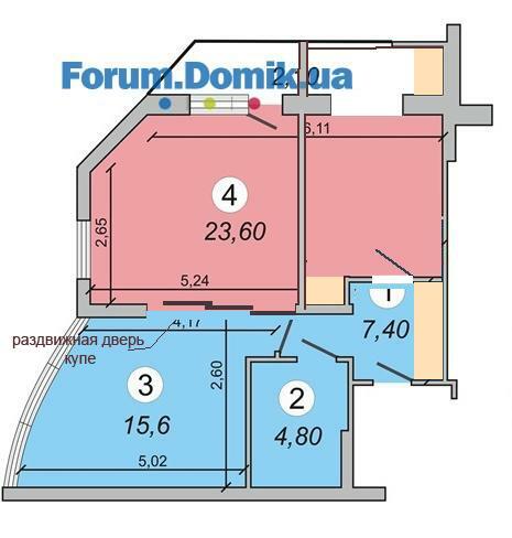

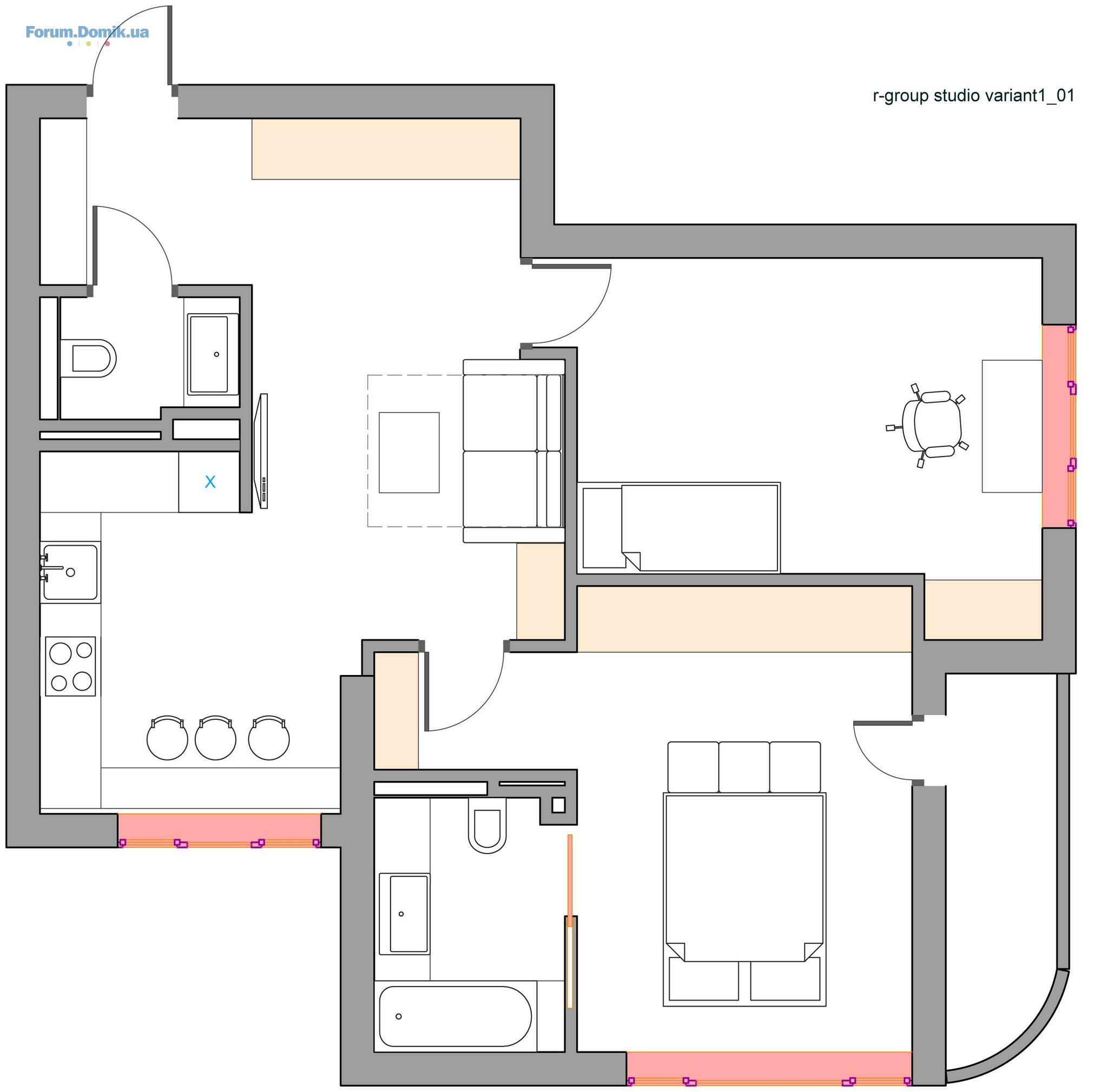

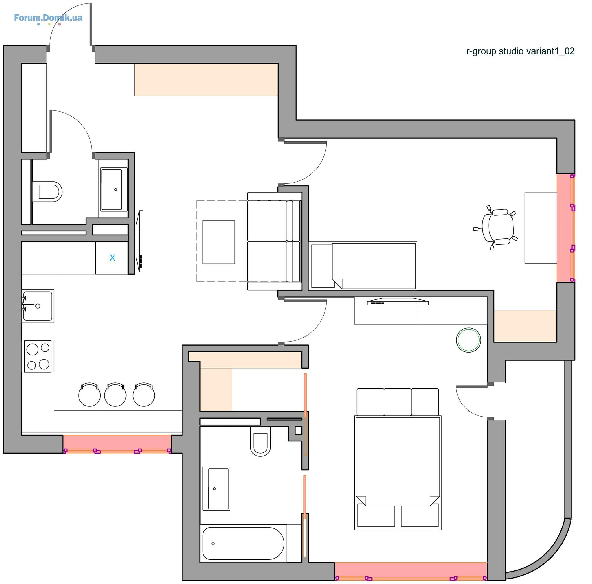

Добрый день "Аннет". Тот вариант который вы описали , кажется действительно максимально удобным и функциональным для вашей квартиры . Если убрать перегородку между кухней и гостиной, заменить ее на раздвижные двери, то удастся избежать ощущения "маленьких комнатушек" так как пространство кухни-столовой -гостиной будет восприниматься единым открытым и будет достаточно большим), а спальня в 13 м.кв. это достаточно большая площадь , к тому же , гипотетически, к этой площади можно присоединить и площадь балкона, гипотетически (по нормам этого делать нельзя)
Во вложении два варианта основанные на вашем предложении перепланировки.

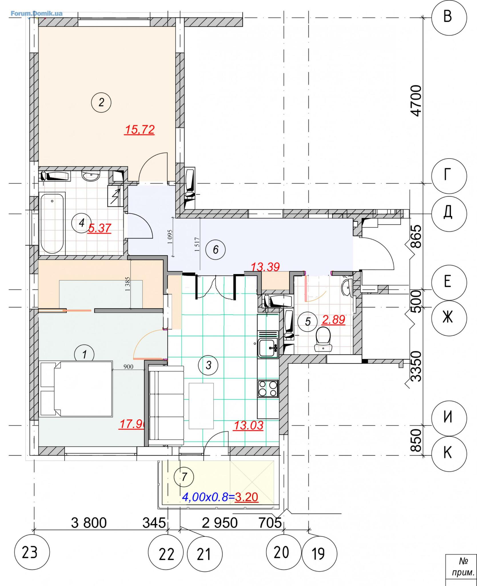

Цитата "Lidam2004":Доброе утро!
Помогите,пожалуйста, перепланировать двухкомнатную квартиру. Проживать будут родители и маленький сынишка. Хотелось бы из кухни сделать кухню-гостиную, сделать гардеробную в спальне (18кв.м.). Заранее большое спасибо.
Добрый день . Постарались предусмотреть все ваши пожелания , но по кухне-гостиной большой вопрос )). Обычно мы в таких случаях объединяем кухню и спальную комнату и получаем кухню-гостиную, но это решение будет противоречить предыдущему пожеланию "спальня для родителей". Мы решили увеличить площадь кухни за счет коридора и спальни до 16м.кв. А в спальне родителей которая 18м.кв.была, а стала 12,5 м.кв. выгородили 5,0 под вместительную гардеробную.
В кухню-гостиную сделали широкий дверной проем с двустворчатыми распашными дверьми и стеклянными боковыми фрамугами. Гостевой Санузел так же увеличился до 3,8м.кв.За счет коридора.
На площади внимания не обращайте это с исходного чертежа осталось.)

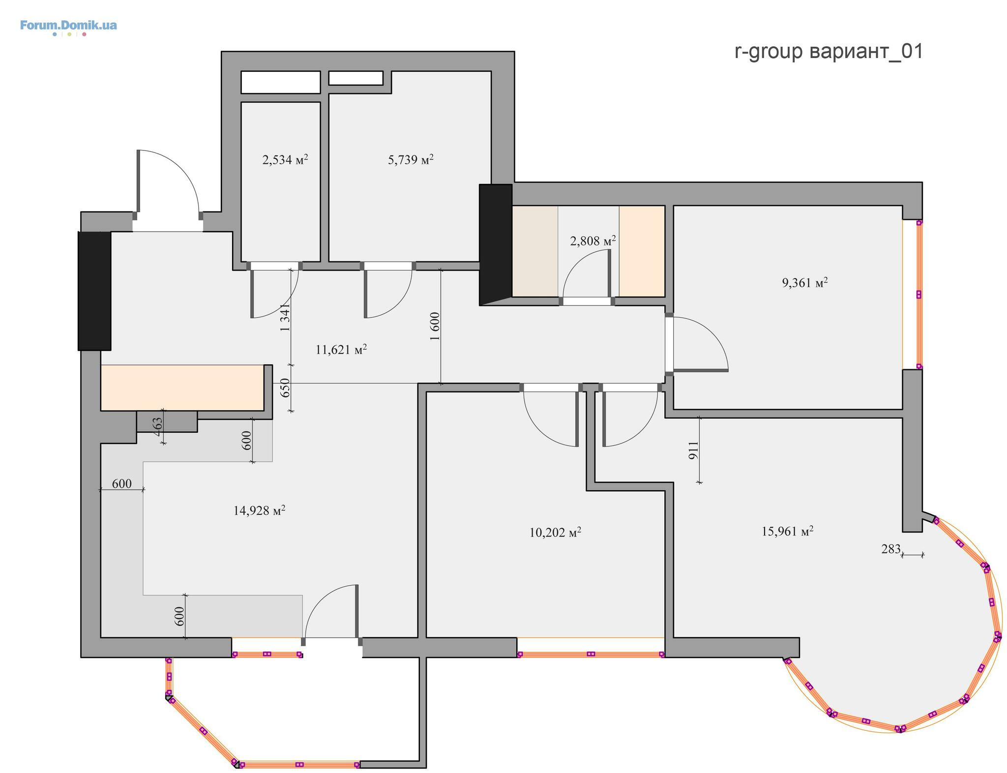

Цитата "Абрикоска":Добрый день, Александра!
Помогите, пожалуйста, сделать из двушки - трешку. Есть идея объединить комнату и лоджию с эркером, и отобрать у этого пространства метра 3-4 в пользу кухни-студио. Но хотелось бы еще как-то рационально использовать большой коридор![]()
Добрый день, Как вам такой вариант.
+гардеробная комната на 3 м.кв.
Санузлы увеличены за счет коридора

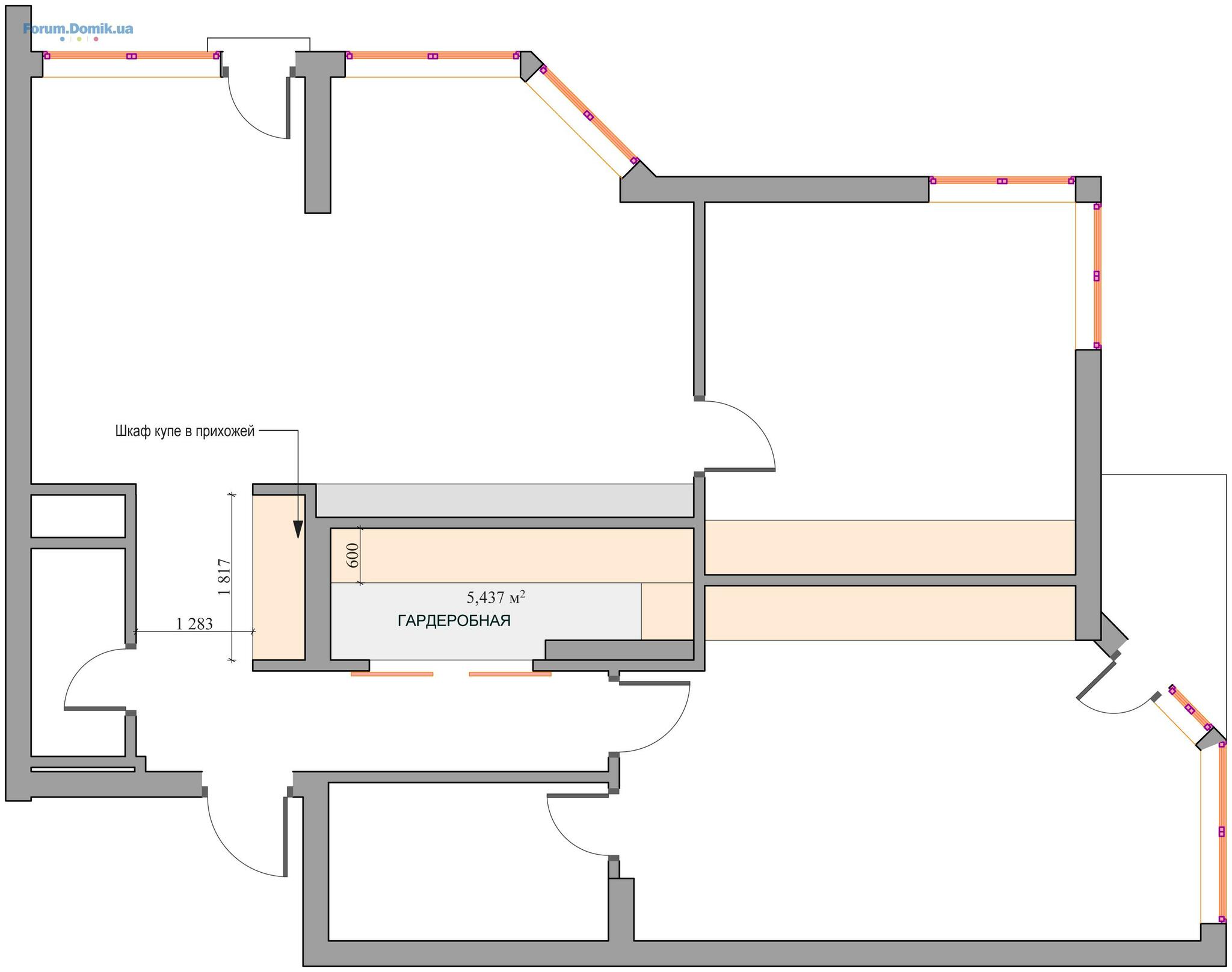

Добрый день!
Помогите пожалуйста сделать перепланировку. Хотелось бы выделить место под гардеробную и как-то разместить шкаф в прихожей. Спасибо.
Добрый день ,Zalka. Предлагаем вам такой вариант перепланировки отвечающий вашим пожеланиям .
Думаем с таким количеством шкафов у вас не возникнет недостатка мест хранения).

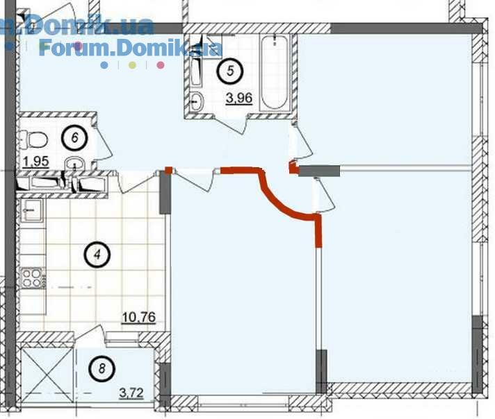

Заранее благодарен.
[attachment=1]3b_81_31.jpg[/attachment]
Добрый день Scrip. Так как вас смущало наличие второго санузла странной формы и маленькая площадь кухни , мы решили увеличить кухню за счет санузла .
Возможен еще вариант с объединением кухни -столовой -гостиной. Если интересно сделаем).
А ВАС не смущает, что Вы в ПАНЕЛЬНОМ доме убрали несущую перегородку и грозитесь еще одну убрать (серия вроде КТ или КТУ)
Vincor_2009
46
18 березня 2015
08 вер 2015 05:45
Смущает конечно , если бы было где-то указанно что это дом панельный , мы бы конечно такого не стали делать , но проемов всё равно бы нарезали)) ( конечно с соответствующим усилением конструкции , с конструкторскими чертежами) Панельный дом это еще не крест на вашей комфортной жизни .
