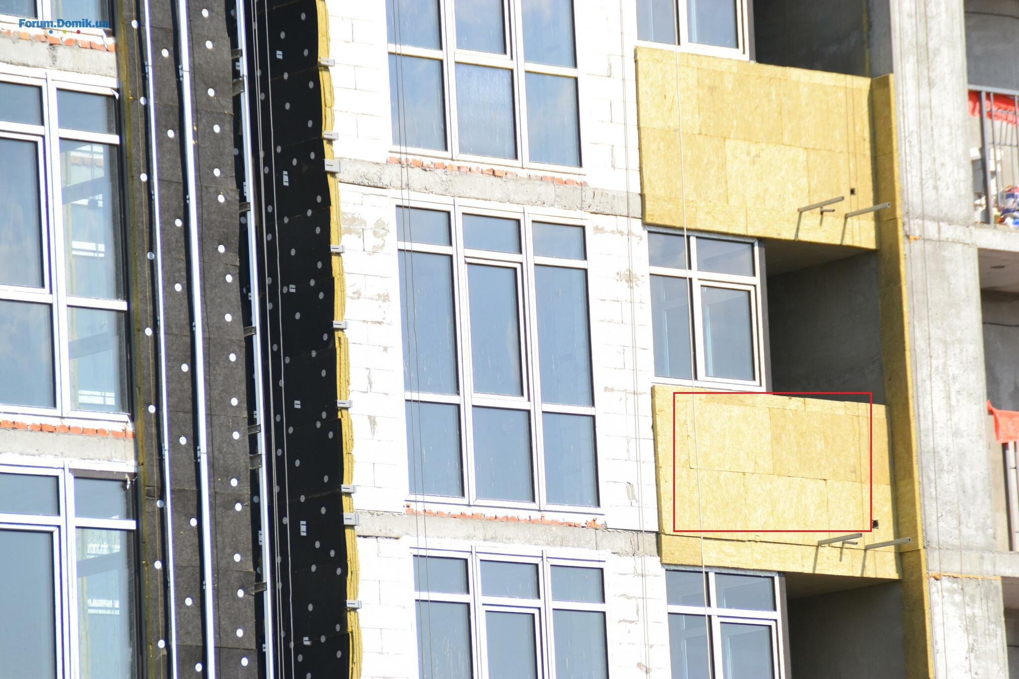

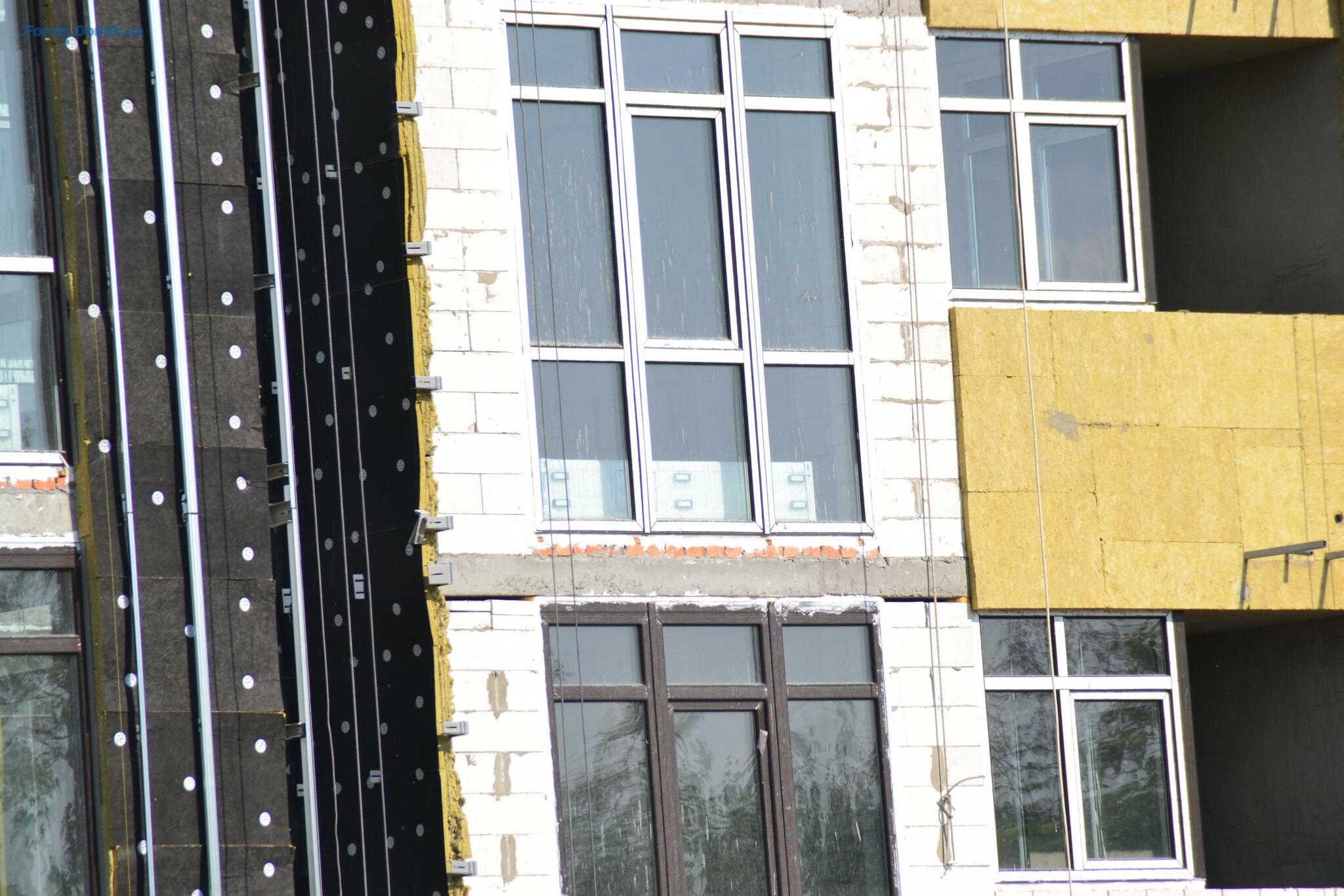

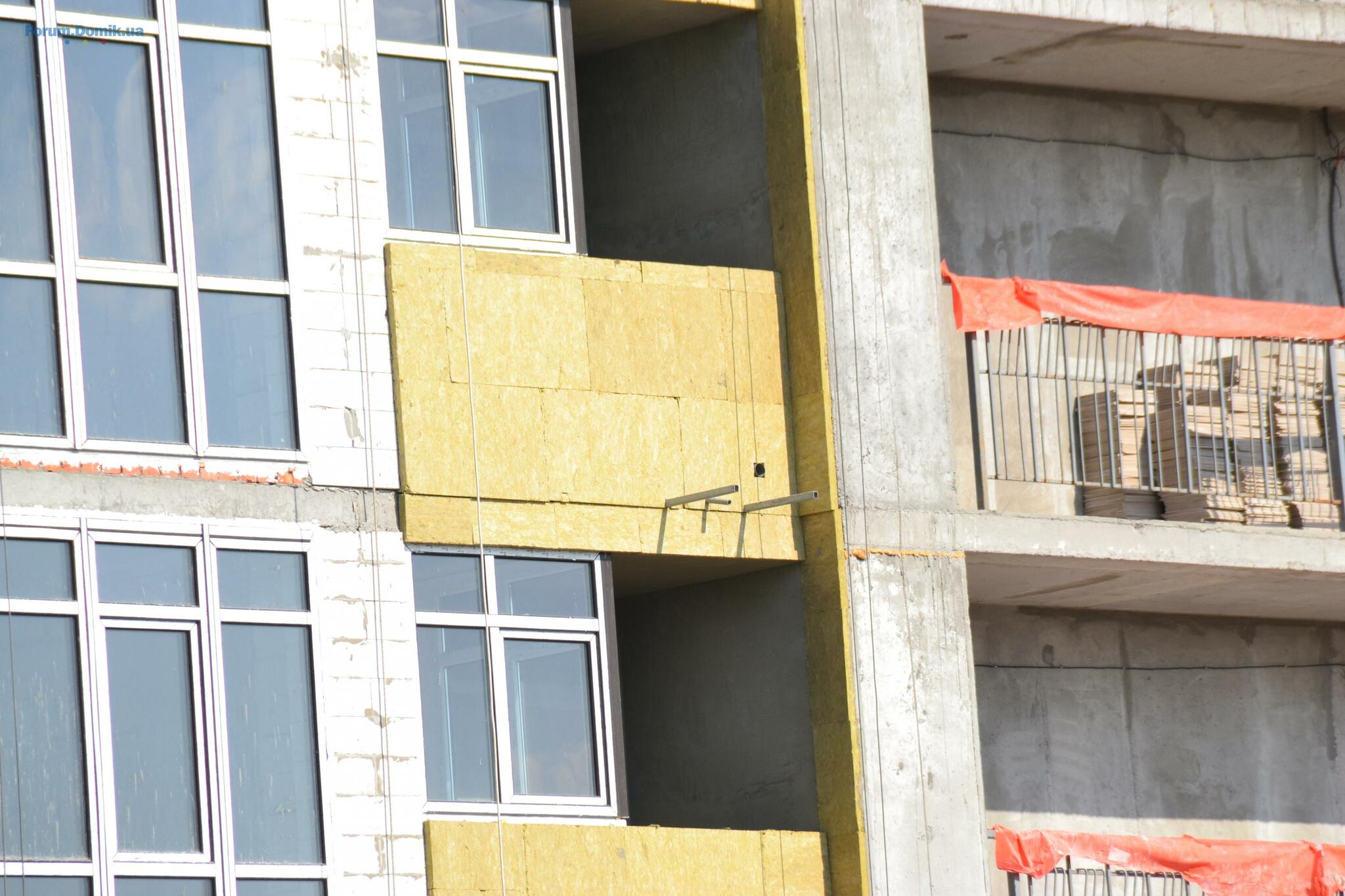

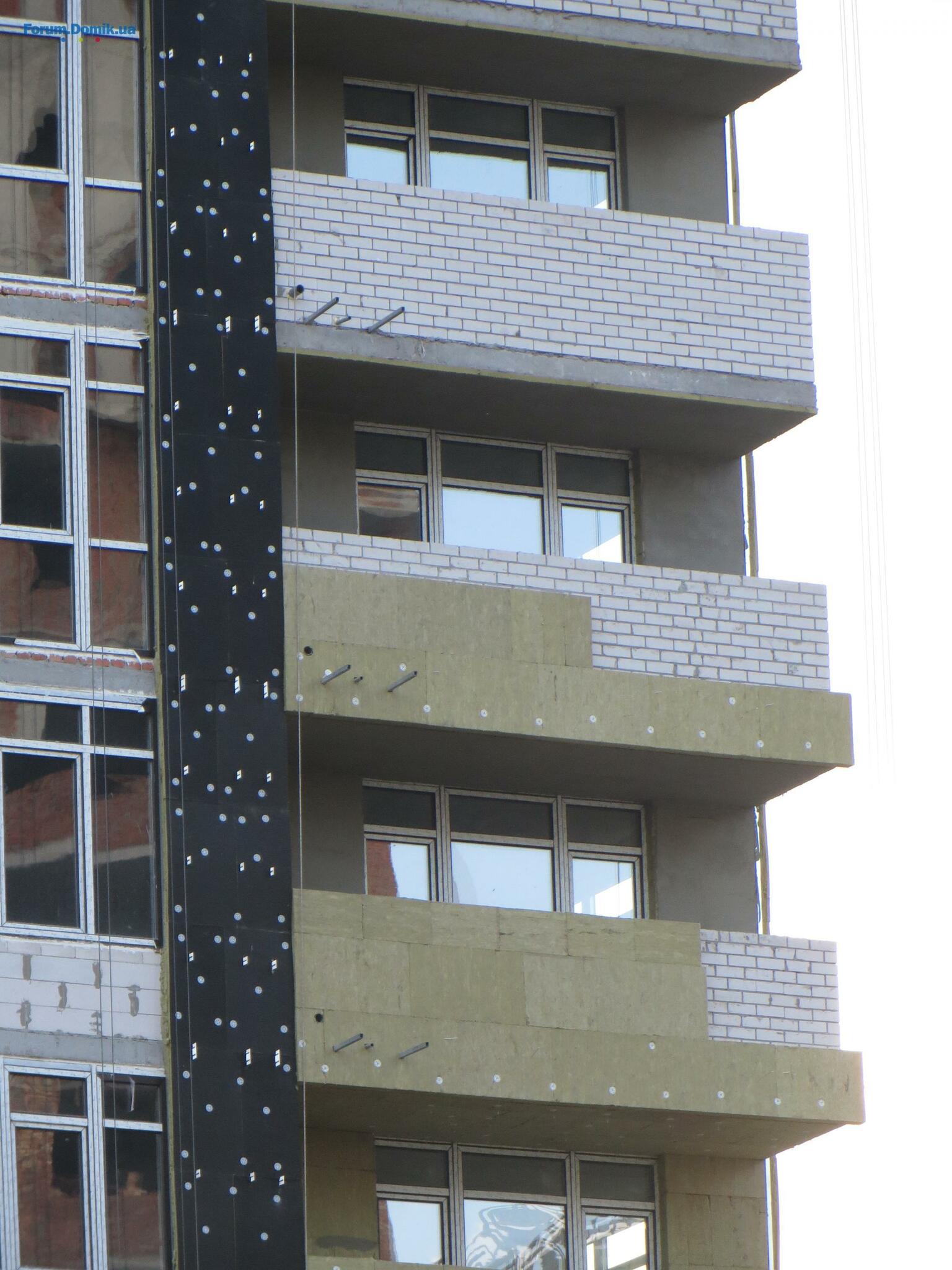

Последние № страниц Вы активно обсуждаете вент. фасад, очень интересно читать различные умозаключения, разрешите и мне вставить свои пять копеек:
1. Кто то писал, что мин. вату на балконы не клеят,считаю, что клеят, иначе, как она держится без крепежных зонтиков на балконе см. фото;
2. Также говорилось о отсутствии сетки при оштукатуровании мин. ваты на балконах, тоже это не так, на фото видно, что выглядывает кусок сетки (извините за плохое фото) видел это и на других балконах;

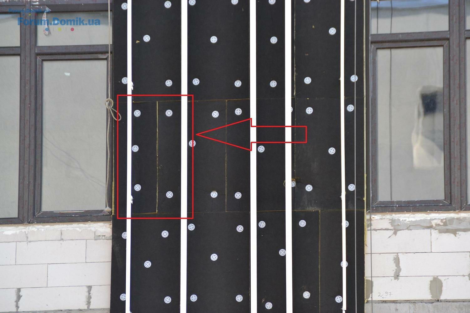

3. Kreig1, прошу Вас, пожалуйста, дайте на форуме ссылку на проф. источник, где описана ситуация с нахлестом ветробарьера, буду Вам очень признателен. На мой взгляд, эта мембрана выступает именно как ветробарьер а не гидроизоляция, иначе вся идея вентиляционного фасада уничтожает себя сама. Поток воздуха находящейся между мин. ватой и облицовкой испаряет влагу которую отдают стены через мин. вату, а если мин. вата будет полностью изолирована в скорлупе, вот тогда нас и ожидает грибок, промерзание и т.д. Если я ошибаюсь, поправьте меня;
4. По поводу батарей - вообще улыбнуло.
Вот взяла из первого попавшегося сайта-
Неотъемлемым элементом навесных вентилируемых фасадов является ветрозащита. Под ветрозащитой следует понимать не просто любую плёнку, выдерживающую напор ветра, а мембрану, способную, кроме этого, беспрепятственно пропускать сквозь себя водяные пары и обладать свойствами гидроизоляции. Мембрана – двухслойный материал, с одной стороны полиэтилен, а с другой флизелиновая ткань чёрного цвета, это супердиффузионная плёнка, предназначенная для защиты теплоизоляции и несущих стен зданий от разрушительного воздействия ветра (на утеплитель) и намокания.
Полотна мембраны соединяются ВНАХЛЕСТ. Стыки рекомендуется склеивать клеящей лентой. При укладке чёрная сторона мембраны должна быть обращена наружу.
Источник //zorenko.ucoz.ua/load/superdiffuzionnaj a_membrana_110/8-1-0-186
Кстати, на стр. 93 есть фото, где минвату на балконах крепили именно грибками.

Спасибо за ссылку.
Вот на этом фото с 93 стр. видно, что они клеят мин. вату и крепят грибками, на форуме говорили не об отсутствии грибков а об отсутствии клея.
Фирма АМТТ делает у нас фасад, также эти работы они выполняют в Новопечерских липках.

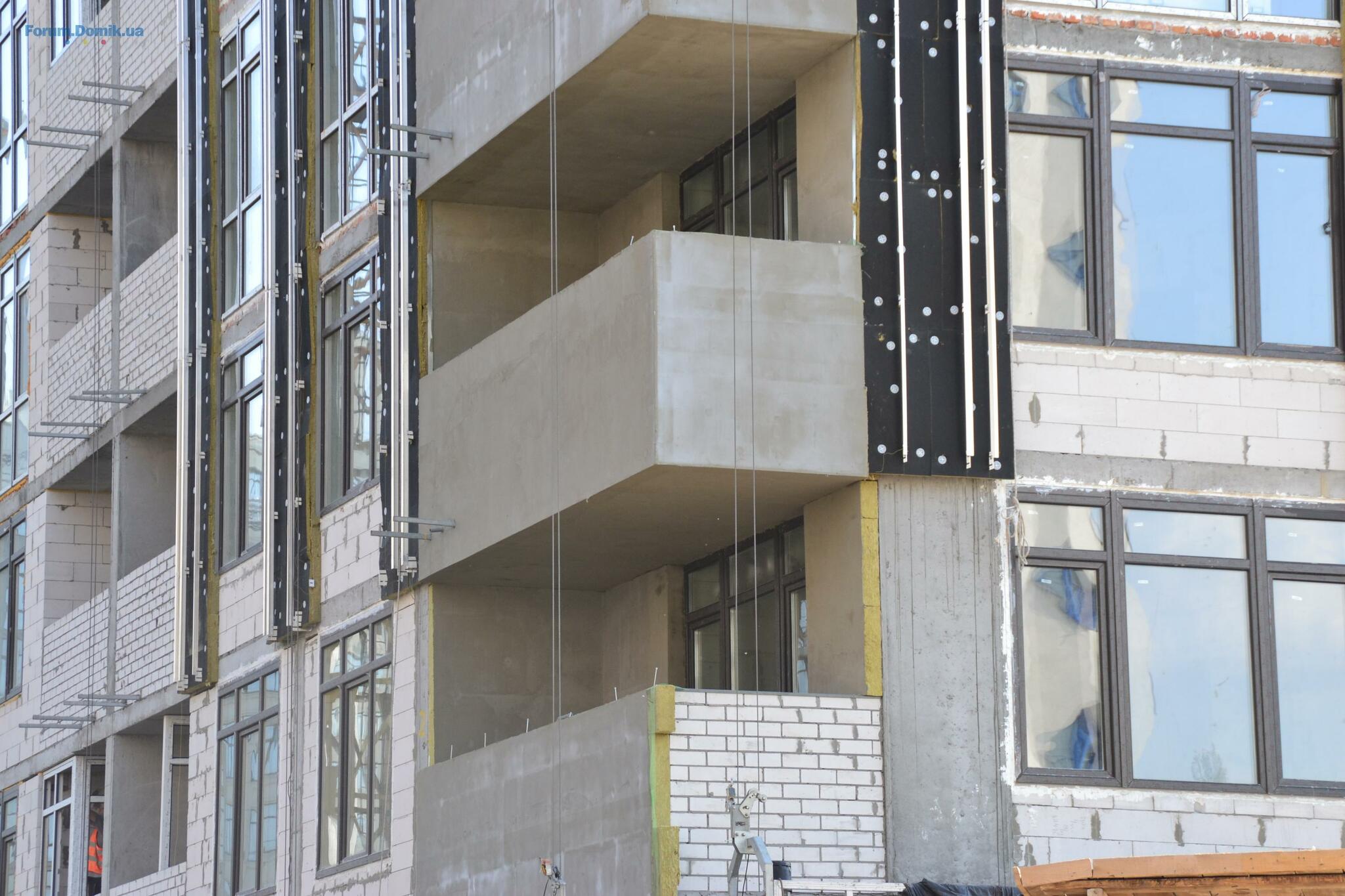

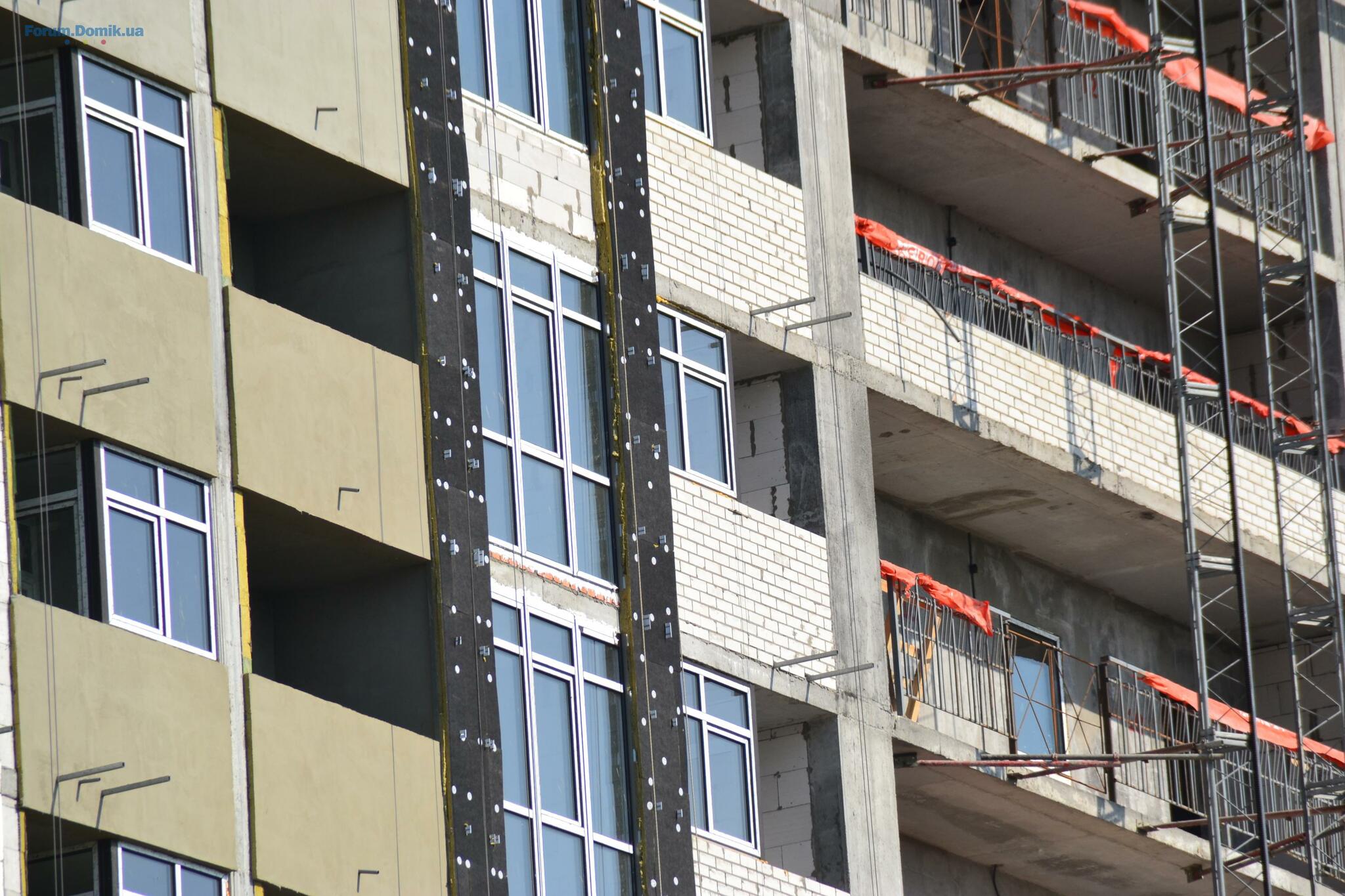

Вентилируемый фасад в этом доме это больше пиар и реклама чем реальная польза.
Все балконы и лоджии без вентилируемого фасада, соответственно и комнаты за ними без вентилируемого фасада. Комнаты без балконов имеют огромные окна - 80-90% площади фасадной стены. То есть вентилируемый фасад попадает в основном на межкомнатные перегородки и полы-потолки. И проку от него не много.
Жалко нельзя менять фасад сразу. Сделал бы фасад балконов тоже панелями.
