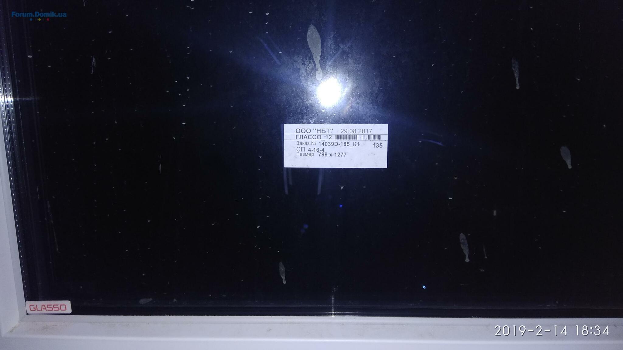

Здравствуйте
1. Подскажите, пожалуйста, какое армирование должно быть по государственным строительным нормам на 24, 25 этажах с панорамным остеклением?
Застройщик в ЖК Campus поставил панорамные окна 2,7 метра в высоту с 2 створками и армированием 1.5мм. Прогибаются пальцем. Рама и створки согнулись в дугу.
На не панорамном балконе 2.0 мм – двери и створки окон дугой.
На панорамном балконе 2.0 мм – все согнулось + остекление шатается пальцем.
Застройщик не хочет менять его.
Маркировки с окон Glasso:
Фото и видео дефектов окон:
https://drive.google.com/drive/folders/1hph6QbwTkTnj86aIP-AgTEZL7bE8AH0Z
2. Какие лучше ставить? Или по нормам ок?
