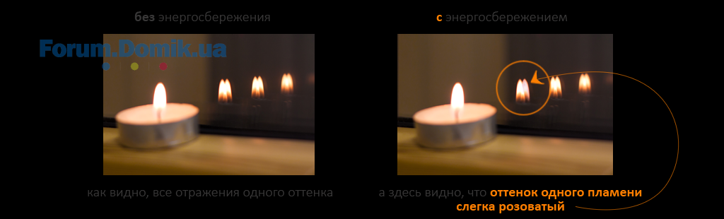

Цитата "ApartmentOwner":Проверил наличие газа в стеклопакете - в одной из камер есть.
Можно вопрос - как проверили?
ApartmentOwner
192
25 серпня 2016
19 лют 2017 21:16
Это делается зажигалкой.
Нужно поднести зажигалку к окну и, собственно, зажечь ее.
Если стеклопакет двухкамерный - увидим 3 отражения (каждое стекло даст свое отражение). При чем каждое отражение слегка двоится. И вот тут вся фишка.
Если в этом "сдвоенном" отражении один из огоньков слегка отличается цветом - значит в камере есть газ.
ApartmentOwner
192
25 серпня 2016
19 лют 2017 21:44
Если в этом "сдвоенном" отражении один из огоньков слегка отличается цветом -значит в камере есть газ.
Ан-нет. Видимо, я невнимательно изучил информацию и ввел в заблуждение себя и остальных
Приведенный выше способ позволяет определить только энергосберегающее напыление. Наличие аргона таким способом, увы, нельзя проверить.
