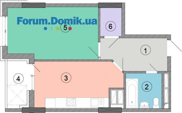

Уважаемые соседи, подскажите, если кто знает. В ванной комнате два пробитых отверстия в вентканале. Возможно ли оставить один? Второй замуровать. Не повлияет ли это на вентиляцию? И вообще, почему их два?
Планировка 1и, секция 2.

Блин, тут все хотят побольше, это ж дополнительная вентиляция, меньше шанс на всякие грибки и плесень

Отверстия в одном и том же канале в разные стороны смотрят? Если да, то можно заделать одно.Цитата "JuIiya":Уважаемые соседи, подскажите, если кто знает. В ванной комнате два пробитых отверстия в вентканале. Возможно ли оставить один? Второй замуровать. Не повлияет ли это на вентиляцию? И вообще, почему их два?

Нет, это два разных канала. Вот и думаю, дрстаточно ли одного?

Итого у вас 3 разных канала? +1 еще на кухне?
Достаточно 1 на ванную. Тяга в обеих есть?

На плане видно, какие это каналы. Их в ванной два, и в обеих пробиты отверстия. В одном точно тяга есть, второе не проверяли.

В данной ситуации один канал обслуживает одну часть этажей, второй - другую часть, в чертежах вентиляции этажа должно быть указано ваше отверстие, но по сути разницы никакой, оставляйте с лучшей тягой, да и все.

Большое спасибо)))
