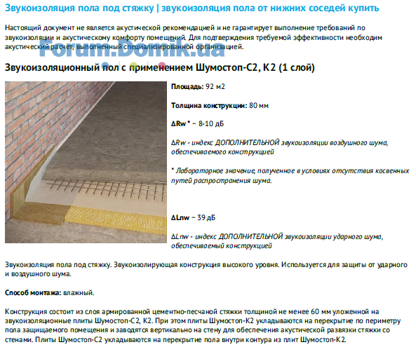

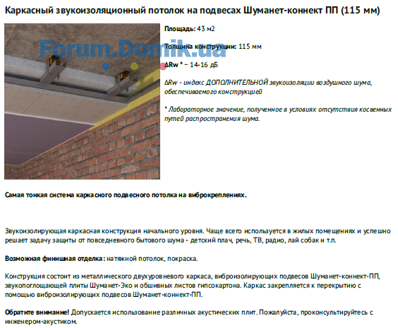

"Мені надавали таку інформацію по шумці: стіни і стелі можна каркасні чи безкаркасні конструкції товщиною відповідно 11,5см (каркасна для стелі, 14-16дБ різниця) чи 9см (каркасна стіни, 14-16дБ різниця) і 5,5см (безкаркасна стелі і стіни, 11-13дБ різниця). Для підлоги - стяжка 8см (8-10дБ різниця).
Під ключ мені були озвучені такі орієнтовні ціни на березень 2018:
Стены:
Бескаркасная система ЗИПС Ультра - 1550 грн./кв.м.
Каркасная система - 1075 грн./кв.м.
Потолки:
Бескаркасная система ЗИПС Ультра - 1700 грн./кв.м.
Каркасная система - 1200 грн./кв.м.
По підлозі:
Система плавающего пола будет стоить ориентировочно 620-650 грн/кв.м. с учетом всех материалов. При условии, что не придется ломать стяжку от застройщика."
І зверніть увагу, що навіть такі недешеві рішення дають ефект 10-16дБ... І то на певні види звуків...
