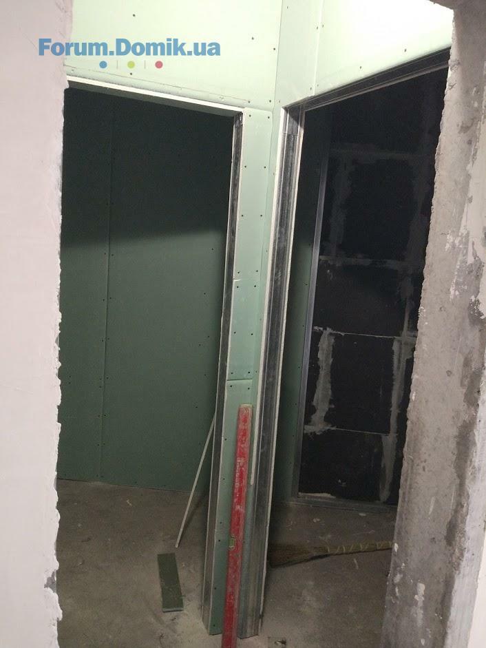

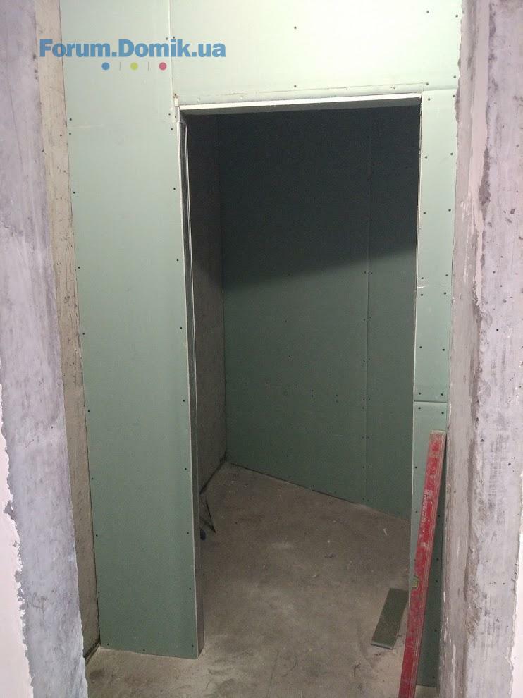

Цитата "Roman_a":А кто-то уже убрал перегородку (кухня) и поставил разделил туалет-коридочик и тд? можно фото? на схеме красиво, хотелось бы увидеть вживую.\
Заранее спасибо
Ну получилось как то так
здесь небольшое видео: https://we.tl/Tc8TAqfL1K

не пойму по планировке - как это выглядит
jud
j
23
07 червня 2016
19 квіт 2018 19:55
Это 3а

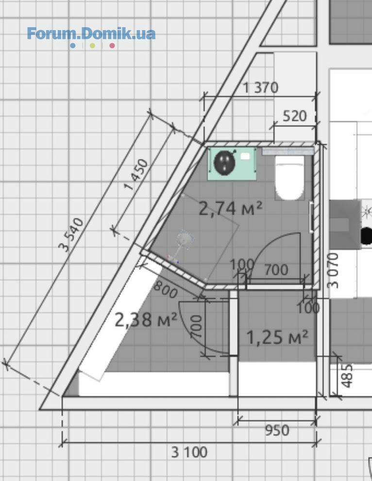

Спасибо большое! Пожалуйста поделитесь еще, когда закончите ремонт. планируете в санузле душевую кабинку?

да планируем, но больше 80*80 к сожалению удачно в моём варианте не влазит

Буду благодарен, если кинете свою планировку окончательную

Jud, а что за программа для планировки?
jud
j
23
07 червня 2016
21 квіт 2018 11:53
Стиральная машина будет в другом санузле, под столешницу.
Рисовал план в //www.sweethome3d.com/ru/

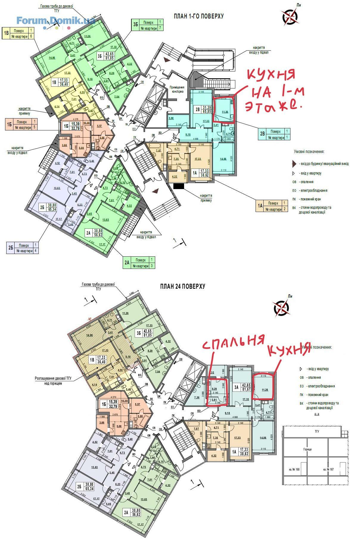

Всем привет. Напомните, пожалуйста, рассматривал ли кто-нибудь вариант перестановки кухни и спальни местами? Кухня будет, как на первом этаже. Если убрать перегородку, то такая планировка делает спальню со своим сан. узлом, что в общем-то хорошо; кухня остается примерно такого же размера, но можно втиснуть туда рабочую поврхность большего размера. С вентиляцией, водой и электрикой потенциально проблем нет, просто вывести все это из второй ванной (как это сделано на первом этаже) Из открытых вопросов только бумаги. Надо ли что-то где-то оформлять? И как вам в общем вариант, друзья?

Если есть перенос коммуникаций, то нельзя, а тут переноса нет, значит можно. Эта комната от кухни отличается только мебелью. Очевидно поэтому на первом этаже кухня под комнатой ничего не нарушает. Если бы нарушала, то такую планировку бы не приняли еще на этапе согласования проекта.
Цитата "2_метра_росту":Всем привет. Напомните, пожалуйста, рассматривал ли кто-нибудь вариант перестановки кухни и спальни местами? Кухня будет, как на первом этаже. Если убрать перегородку, то такая планировка делает спальню со своим сан. узлом, что в общем-то хорошо; кухня остается примерно такого же размера, но можно втиснуть туда рабочую поврхность большего размера. С вентиляцией, водой и электрикой потенциально проблем нет, просто вывести все это из второй ванной (как это сделано на первом этаже) Из открытых вопросов только бумаги. Надо ли что-то где-то оформлять? И как вам в общем вариант, друзья?

Официально за перенос "мокрых" зон в жилые помещения предусмотрен штраф.

Официально перенести нельзя. На первом этаже можно. Но не официально сделают многие. Надо только грамотно порешать вопросы с шумо- и гидро- изоляциями. Ну и чтобы соседи были адекватные.
