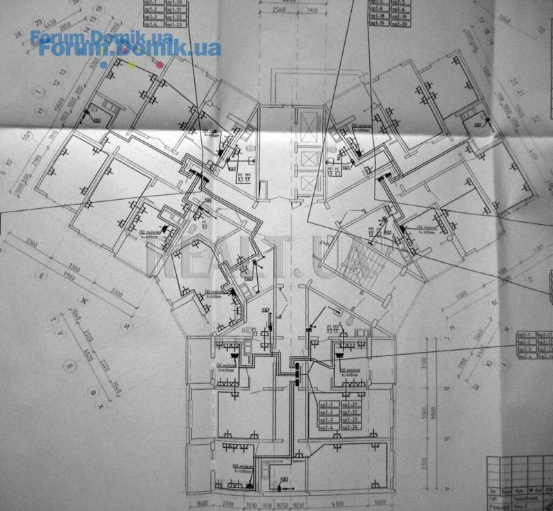

Цитата "Igoris":
В будь-якому разі то треба буде переносити. Схиляюся до варіанту перенесення все на інші стіни, а не муфти і потім зверху плитку... Бо всяке може бути... Але спочатку треба глянути на схему електричної розводки.

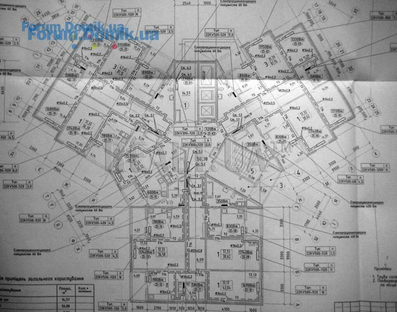

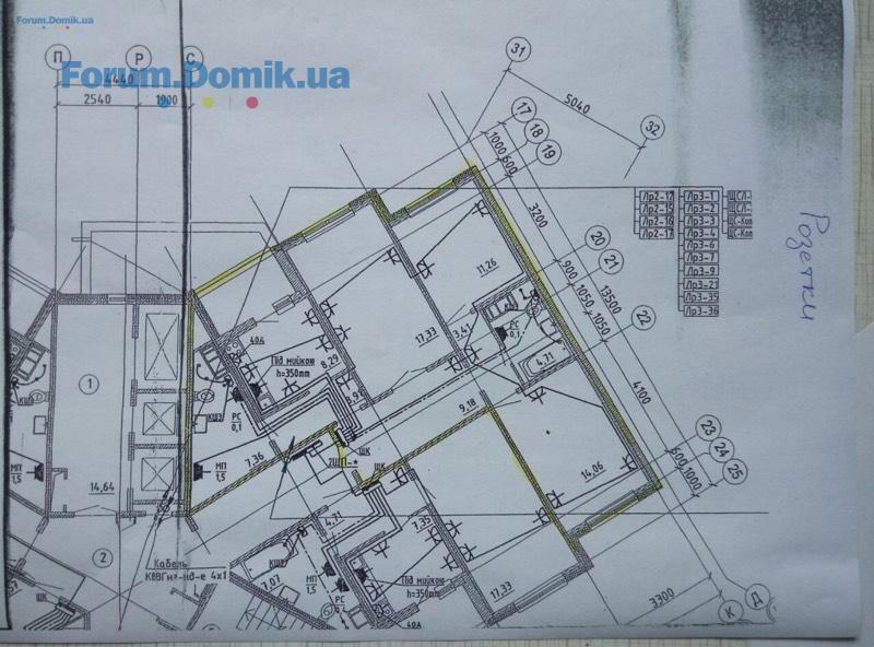

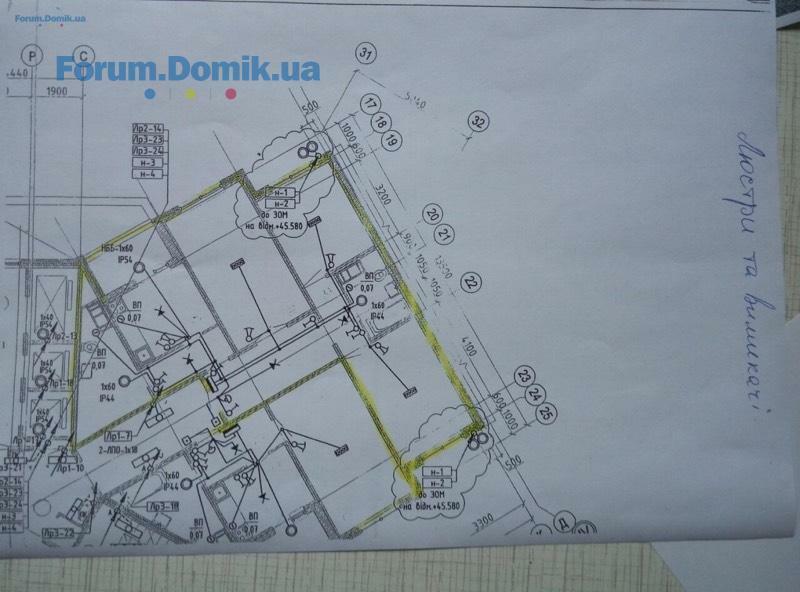

Кстати о схеме... У кого-то уже есть эта схема разводки? Не могли бы вы поделиться со всеми?
Lucarelli
L
270
03 серпня 2017
07 лют 2018 21:48
Вы не это ищете?
петя пяточкин
пп
54
13 липня 2015
08 лют 2018 08:35
Цитата "Lucarelli":
Вы не это ищете?
Именно!
Спасибо Вам ОГРОМНОЕ!!!Lucarelli
L
270
03 серпня 2017
08 лют 2018 09:42
Именно!Спасибо Вам ОГРОМНОЕ!!!
Пожалуйста. Можете плюсануть
А вы разбираетесь, что значит обозначение, когда линия пересекает комнату? Правильно я понимаю, что розетка N подключена к розетке N-1 последовательно, а кабель идёт в полу или потолке?
петя пяточкин
пп
54
13 липня 2015
08 лют 2018 15:39
Цитата "Lucarelli":
Пожалуйста. Можете плюсануть![]()
За последовательность я еще до конца не выяснил, но вроде как, действительно последовательно подключаются, а на счет кабеля - он по полу идет.

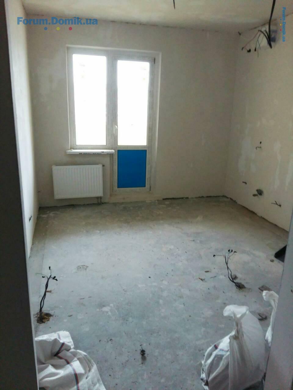

Выложу здесь фотографию кухни с убранным простенком из ветки 8-го дома. Я лишь перевернул и добавил света.

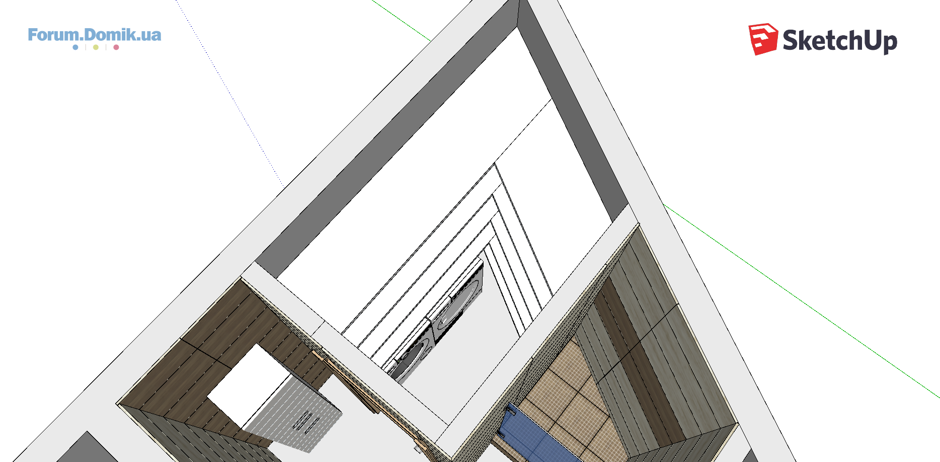

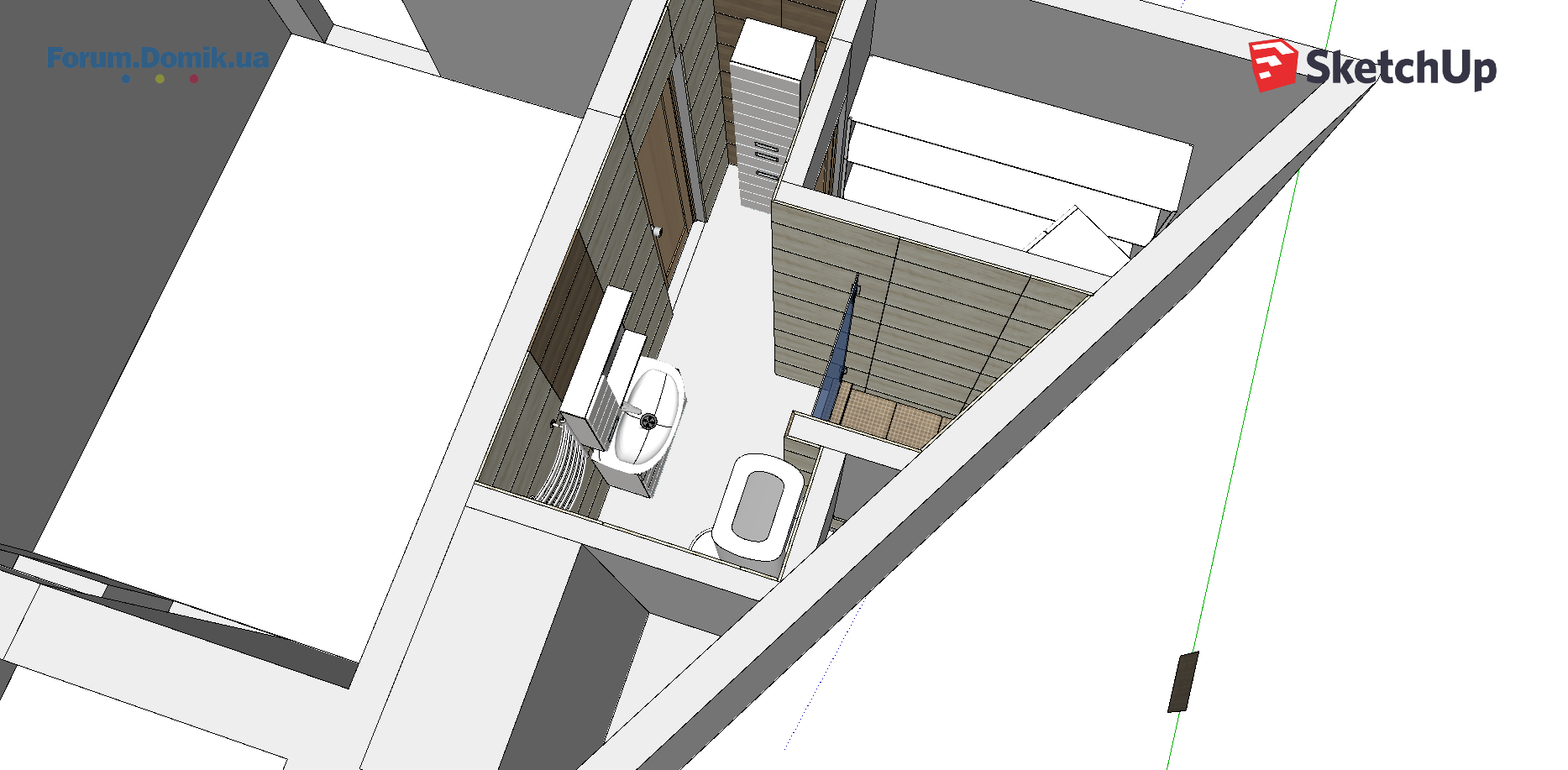

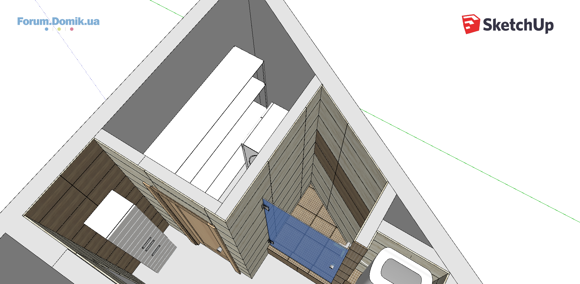

Попытался визуализировать как я вижу треугольный санузел в 3А.
В скетчапе работаю первый раз, так что не пинайте)))
Размеры брал с плана аркады + те что выкладывали для планировки 3Б.

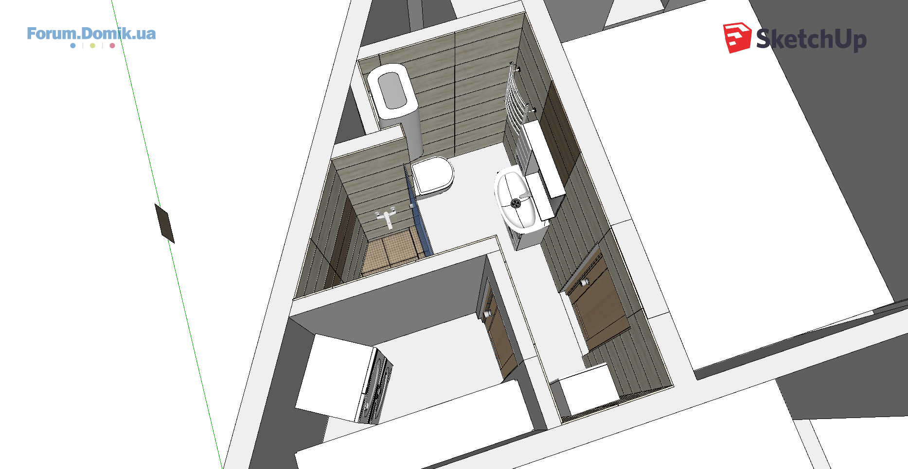

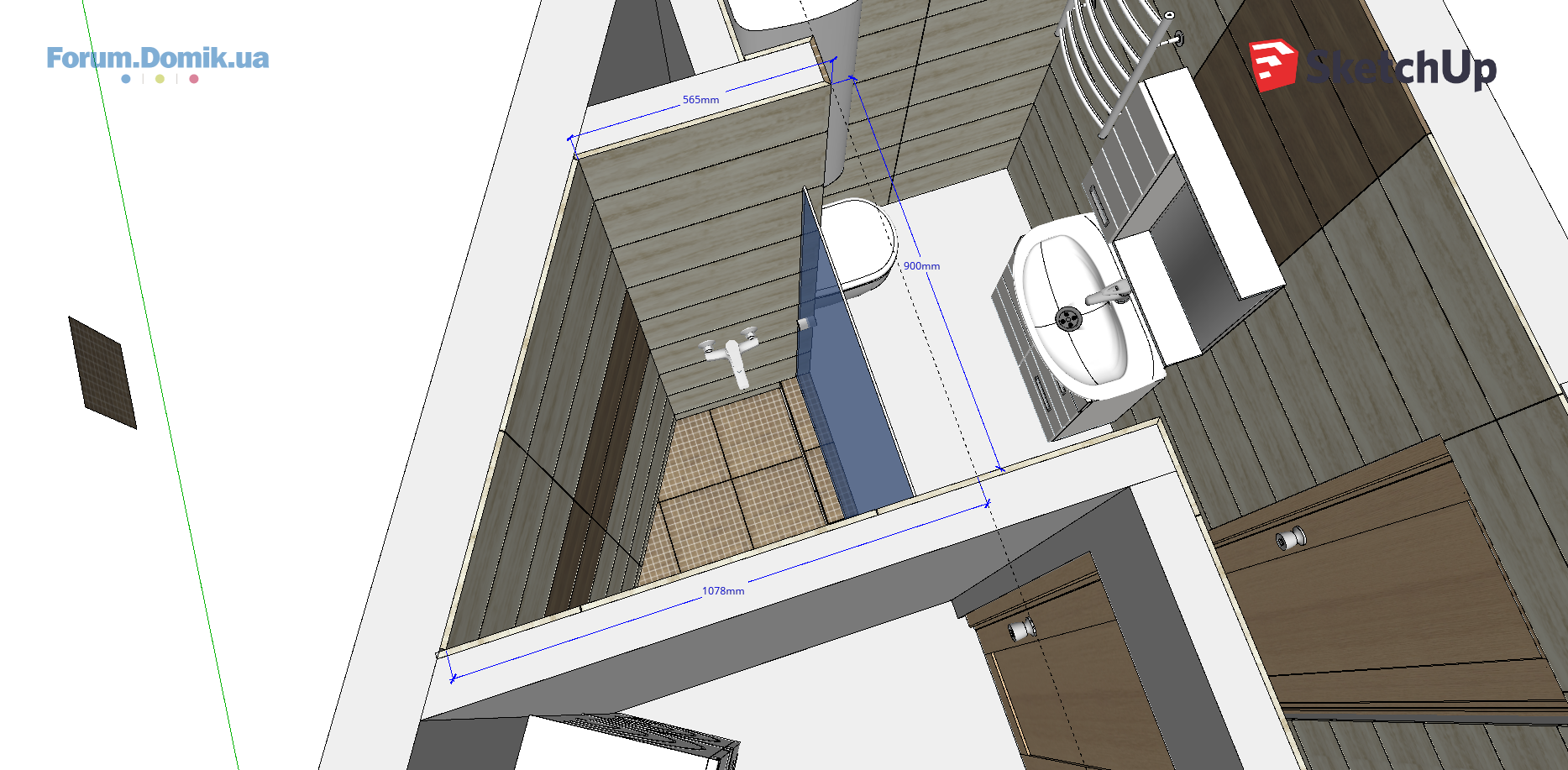

Какие размеры для душевой оставили?
А если, для экономия пространства, не делать кладовку глухой и закрытой, поставить стеклянную стену между душевой и "постирочной"? И не отделять дополнительной дверью?
Может визуально совсем небольшой с/у получится.
У меня концепт все же закрытой кладовой-постирочной, чтобы было место, где можно хранить вещи, которые у многих хранятся на балконе. Например детские санки, возможно консервация и т.д. и т.п.
Вот размеры. Делал ширину 90см. Так как после непродолжительного поиска в интернете нашел дверь в душевую с такими параметрами. Взял этот размер как отправную точку.

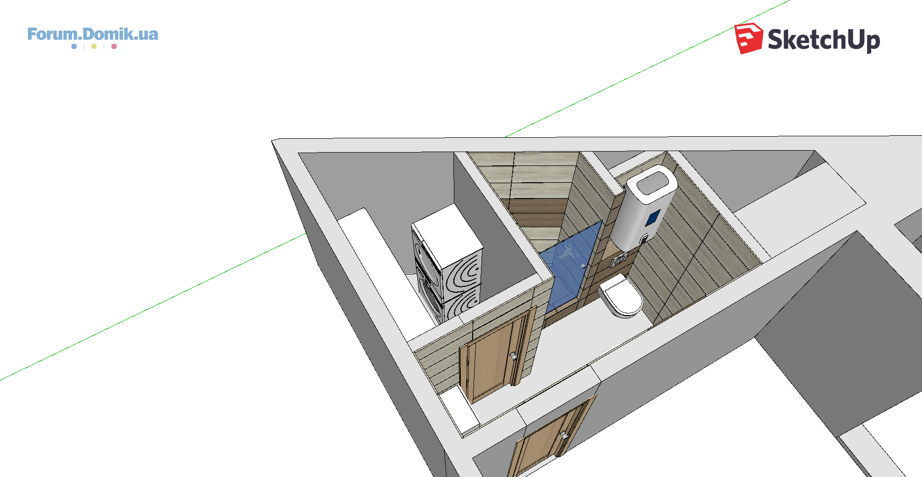

Симпатично вийшло
Єдине пралку/сушарку не можна якось рівно поставити?)

Цитата "Igoris":
Симпатично вийшло![]()

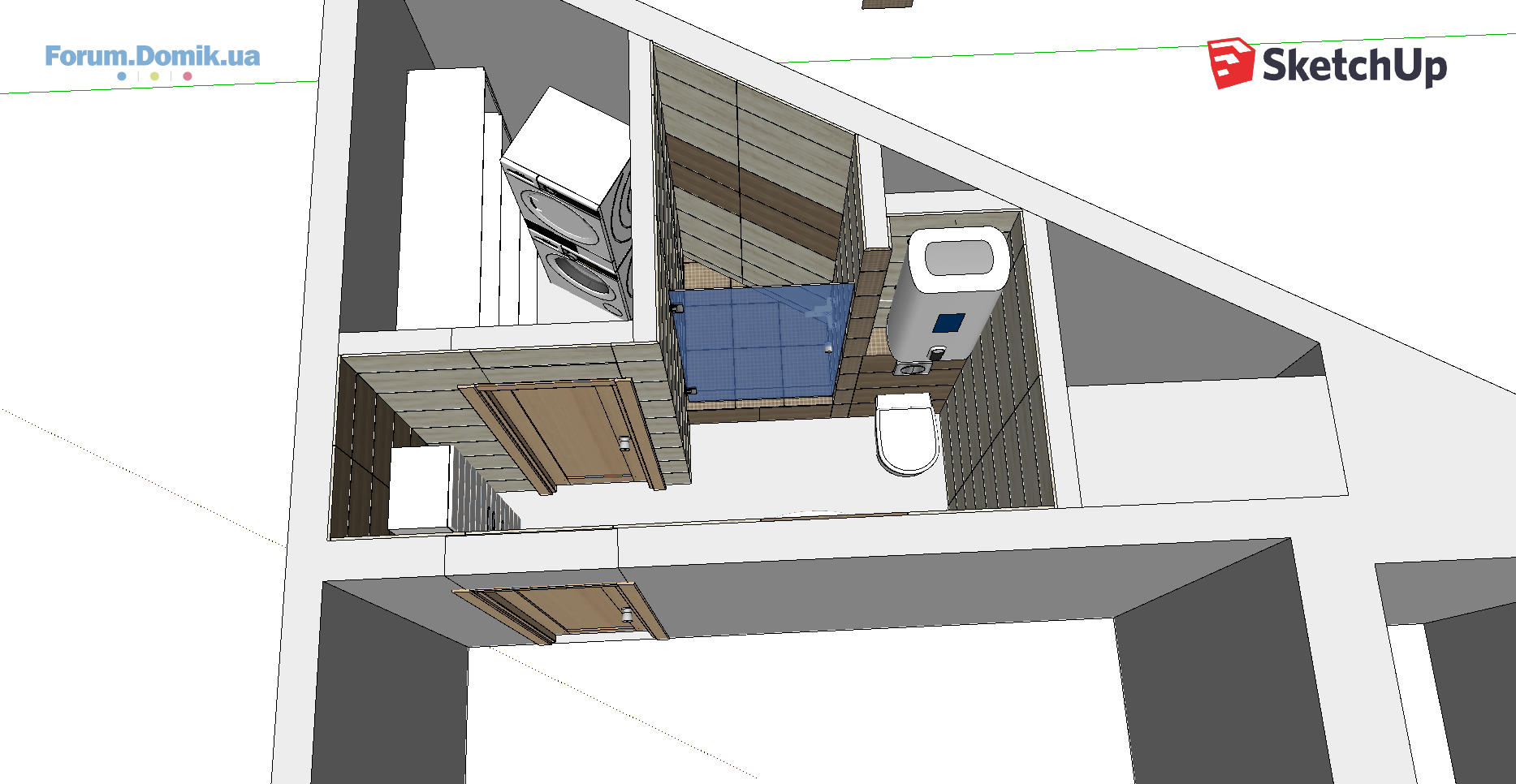

Разве что так, но тогда между стелажем и стиралкой/сушкой остается 33 см. Или стелаж делать уже.
Еще есть вариант поставить машинку/сушку рядом. А над ними сделать полки + полки по периметру

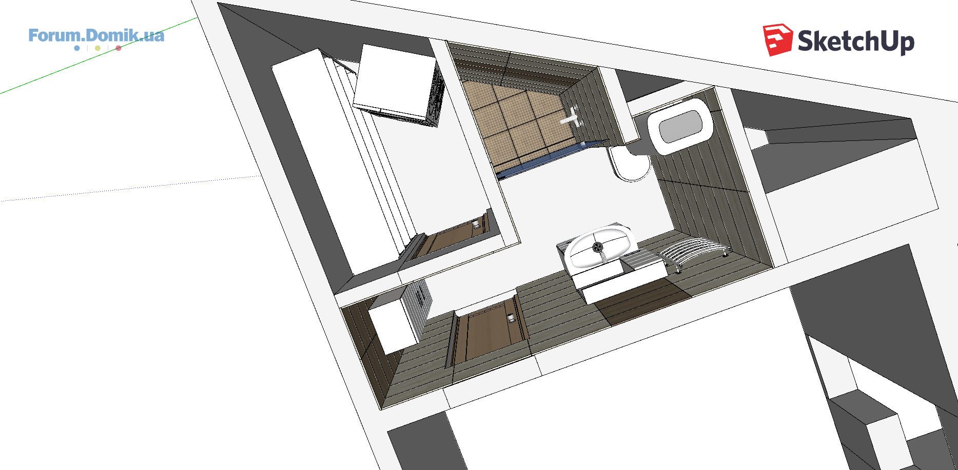

Вот вариант с другим расположением стиралки/сушки и полок.
А якщо не розвертати кардинально завантаженням до полиць (бо буде незручно завантажувати/вивантажувати), а просто трішки довернути до спільної з душем стіни? Тоді і до полиць буде ок доступ, і пралка/сушарка (в 2 яруси) будуть стояти рівненько (зі сторони входу і від полиць). А ззаду той трикутничок вже якось обіграти (чи маленькими трикутними поличками, чи просто нішею якоюсь, чи взагалі нічого не чіпати, а хай там той невеличкий простір залишається для кращої циркуляції повітря)...
Можете так спробувати намалювати і розміри проставити?
