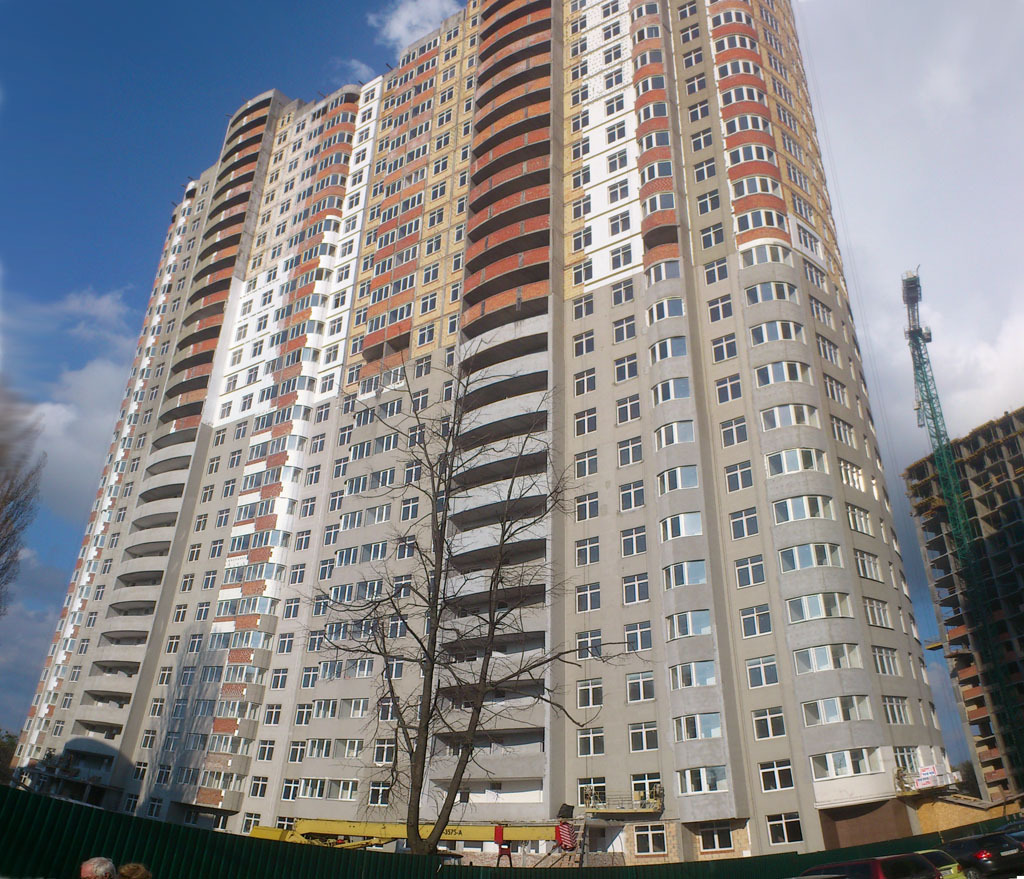

Парковые Озёра с высоты птичьего полёта

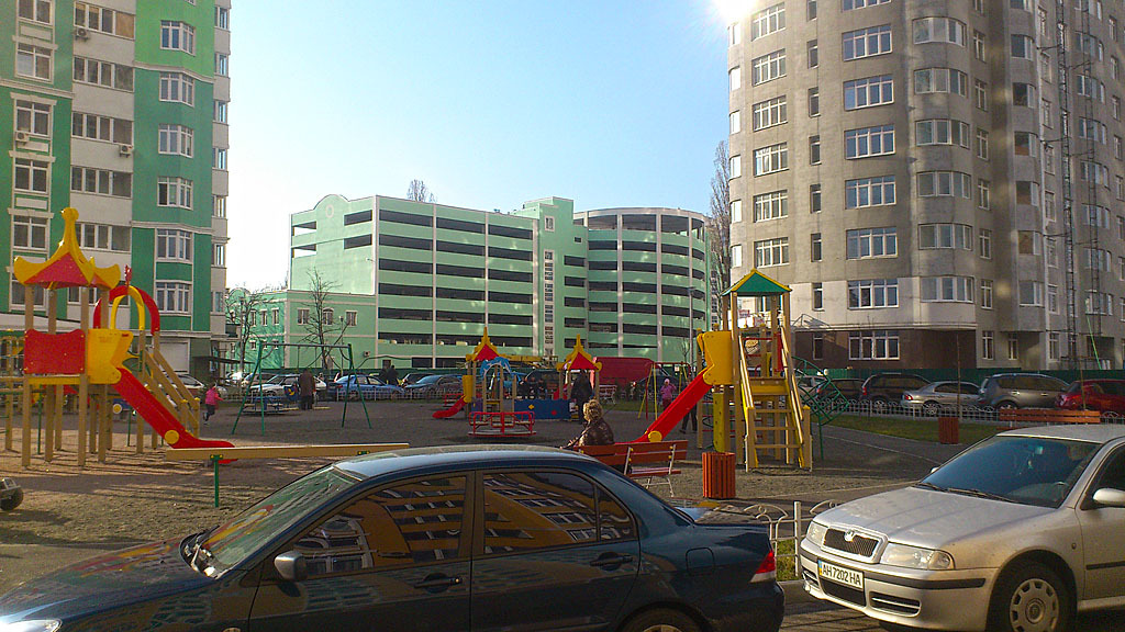

Динамика строительства на конец марта:

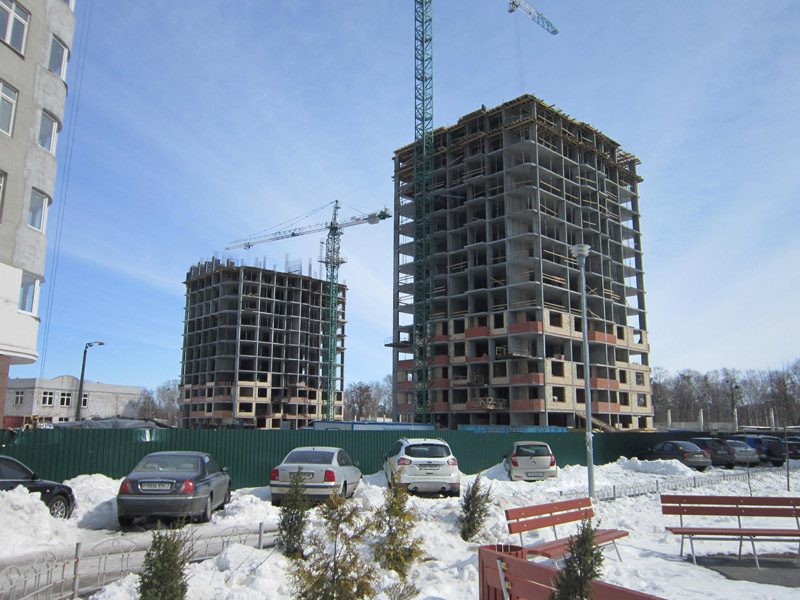

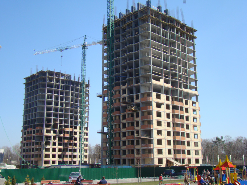

Динамика строительства второй очереди строительства ЖК "Парковые озера" по состоянию на 2 апреля 2013:
В доме № 4
- трубная разводка выполнена по 25 этаж
- електророзведенне выполнено по 22 этаж в обоих секциях
- остекление I секции ведется на уровне 25-го
- во II секции - на уровне 26-го этажа
- ведутся внутренние отделочные работы
[list]в I секции - стяжка на 18 этаже
малярные работы и укладки плитки - на 16 этаже
во II секции - стяжка на 18 этаже
малярные работы и укладки кафеля - на 15 этаже[/list:u]
В доме № 5
- монолитно-каркасные работы выполнены по 14 этаж
- кладка внутренних и наружных стен ведется на уровне 5 этажа
в доме № 6
- монолитно-каркасные работы выполнены по 12 этаж
- кладка внутренних и наружных стен - на уровне 4 этажа
В доме № 4
В доме № 5
в доме № 6

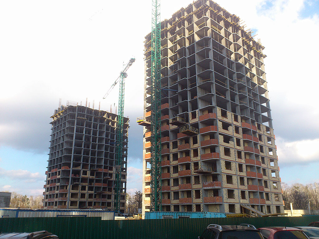

был сегодня на парковых.
6ой дом почти сравнялся с 5ым.
На 5ом доме монолитные работы по 15 этаж закончены. На 16ом этаже опалубку ставили. Не знаю, может уже и заливали. Кладку стен ведут до уровня 8го этажа. При этом 6ой этаж почему то в гораздо более ранней стадии кладки стен чем 8ой.
По 4му сложно сказать - там работа кипит внутри.
Посещал стройку после 19 - работы шли.

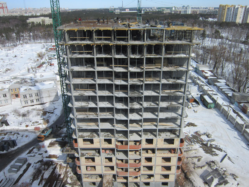

на 09.04:
4ый дом - внешний изменений нет
5ый дом - льется вертикал 17го этажа. Один человек ведет кладку внешних стен на "пропущенном" 6ом этаже.
6ой дом - ведут работы на 14ом этаже. Кладка внешних стен, кажется, на уровне 6го этажа

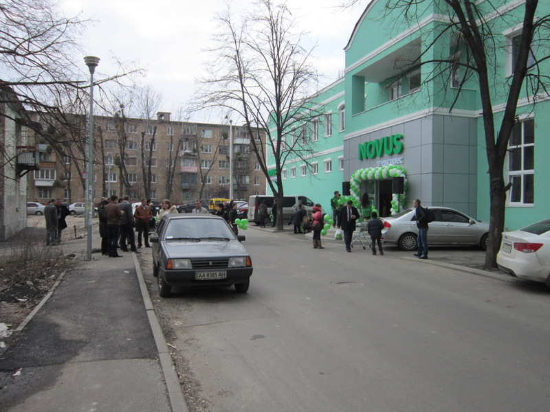

Открытие супермаркета Novus.
11 апреля 2013 состоится официальное открытие супермаркета Novus в торговом центре в ЖК «Парковые Озера». Кроме супермаркета в ТЦ будут расположены магазины бытовых товаров и зона услуг. Открытие 2-го этажа торгового центра запланировано летом 2013 года.
