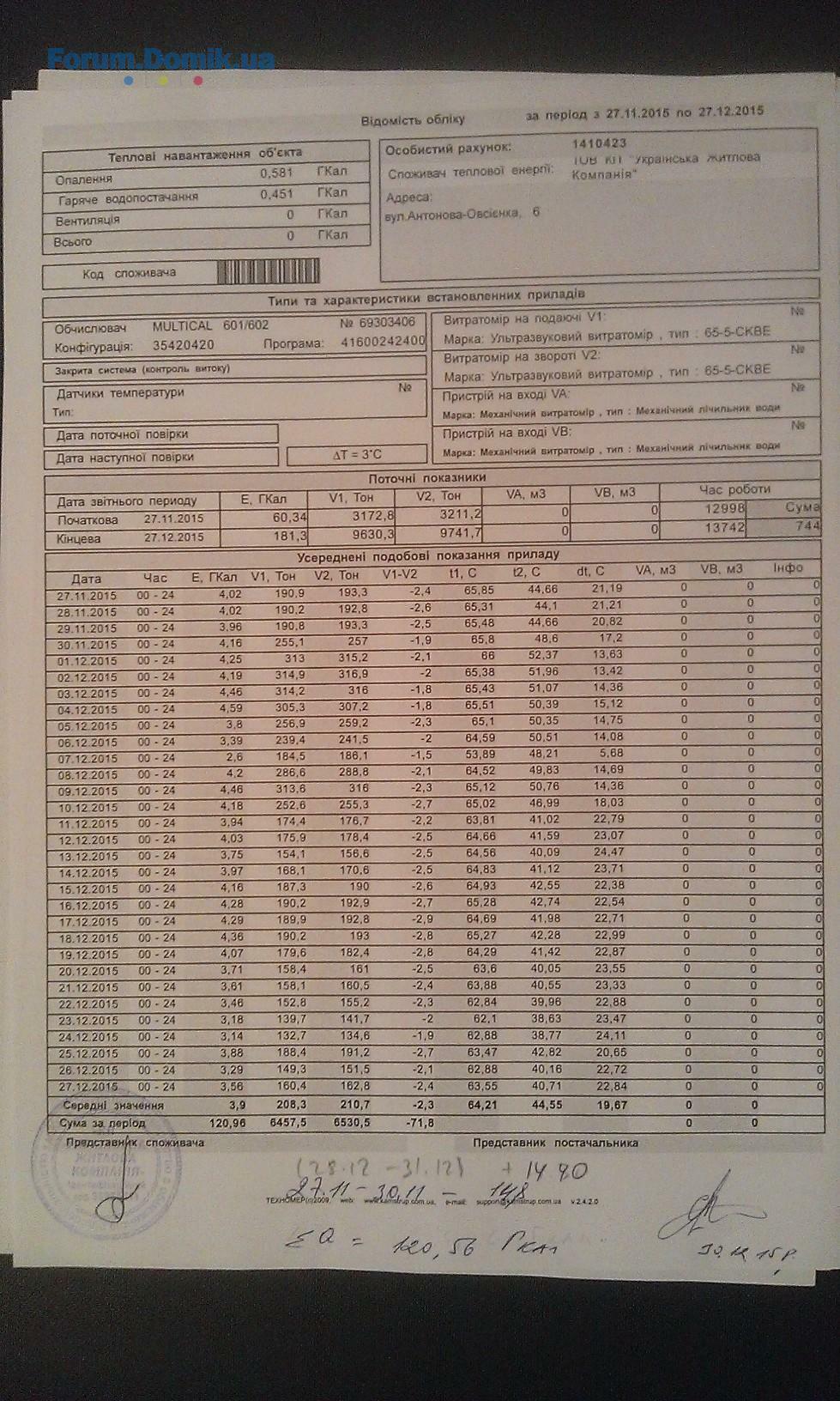

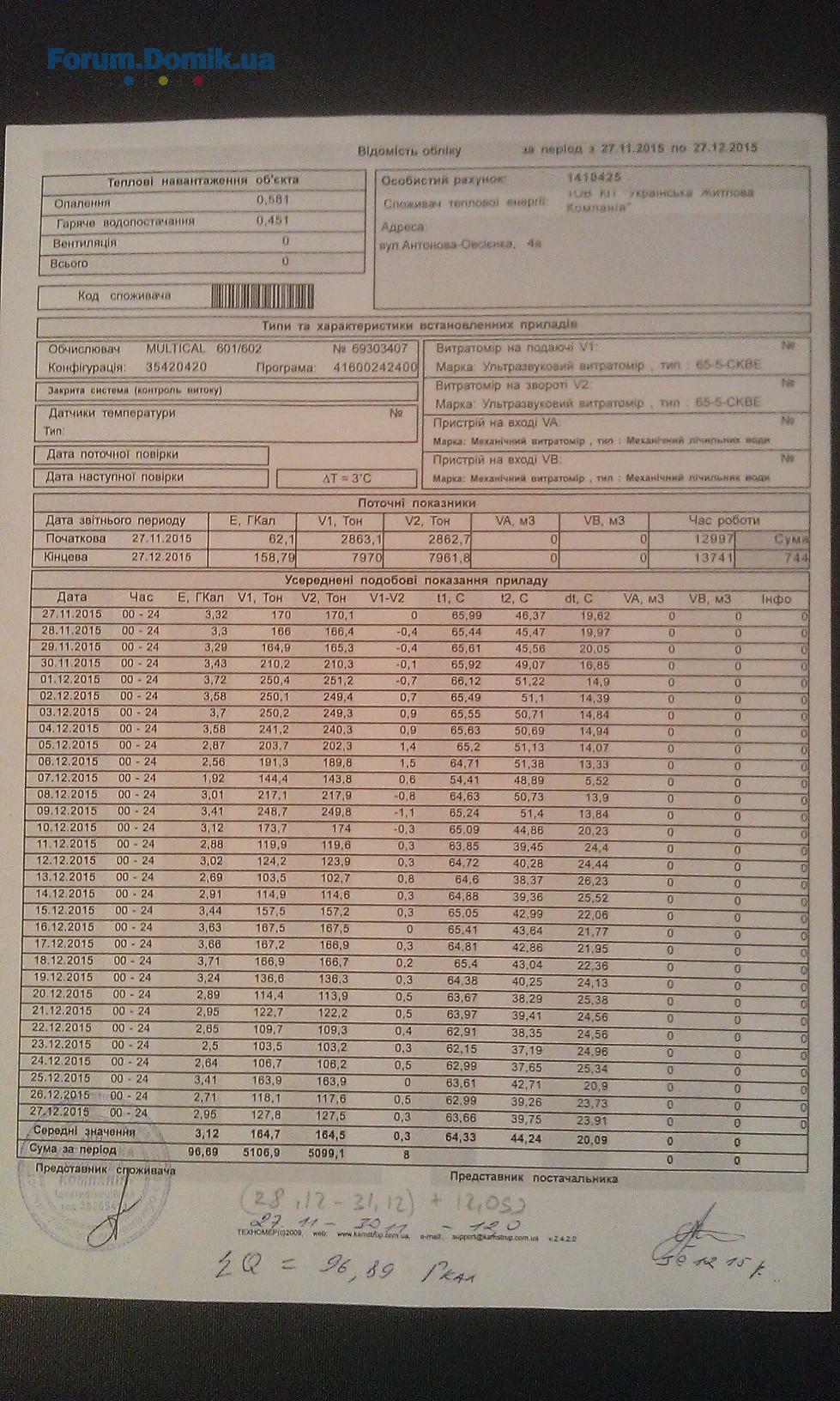

На днях у ЛА был главный инженер и показывал отчет по общедомовым счетчикам(фотки ниже по каждому дому), и сказал что все счетчики показывают в Гкал и общедомовой тоже!
Сделав простой подсчет по данным по 4 дому по формуле как писали выше - Qw = Vводы * 4.09105 * (Tвх − Твых)
Qw = 5719,4(общий обьем воды проплывший за месяц*4,09105(тепловой коэффициент для воды)*18,4(средняя разница температур за месяц)=430529,65 МегДжоулей = 430 Гдж
Теперь Гдж переводим В Гкал 430*0,2388=102,7 Гкал
В выпеске указано 99,15 Гкал , небольшая погрешность может быть получена тем , что я множил на среднюю температуру!
Я сделал такой эксперимент и со своим счетчиком за сутки засек сколько на капало на счетчике, получилось 0,054 чегототам!)), после нажатием кнопочки смотрим разницу температур, и смотрим поток воды проплывающей в час в м3, берем туже формулу и получаем
0,144(м3 в час)*4,09105(тепловой коэффициент для воды)*15,6(разница температур)*24 часа(т.к м3 показаны за час)=220,56 Мдж = 0,22 гдж
Теперь Гдж переводим В Гкал 220*0,2388= 0,052 Гкал
Опять маленькая погрешность, но в итоге счетчик показывает в Гкал
Уменьшить потребления тепла можно путем уменьшения обьема проходящей воды, прикрутив регулятор внизу счетчика, до значения 60-70 м3 в час! (опять проверял за сутки) разница температур немного увеличилась но за сутки сьело 0,027 Гкал!!!!
Еще есть маленький нюанс - моя квартира находится дальше всех от счетчиков и разница температур у меня самая большая(при том что я прикрутил подачу воды у меня разница стал градусов 20) у соседей которые ближе к счетчику разница всего 4-5 градусов!
Если каждый счетчик подрегулировать, то потребление у всех уменьшится, +уменьшатся и показатели общедомового счетчика!
Как то так!
