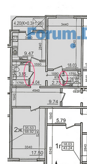

И по бокам вязки нету? Лего что ли? :) Суть же не только в несении (нусущести )) не знаю как правильно), а и в целостности конструкции.
Ну эт я так думаю. А при такой этажности такие мысли возникают.

Цитата "gazda":у меня панель с балконным блоком стоит с зазором
в 5 см по отношению к потолку. Она точно ничего не держит
Это место, чтобы можно было разгуляться, когда дом даст усадку :) Я думаю, если балконная панель была бы не несущая, то ее сделали бы с какого-то газоблока, а не с бетона и металла. В конструкции панельки даже порог при входе на балкон - несущая конструкция

Десь в темі про Патріотику обговорювали, що панель - стіна на балкон тримає сам балкон або якось так. Навіть якщо можна прибрати ту стіну, то куди ви дінете батарею? Якщо збираєтесь об'єднати балкон з кухнею, то найбезпечнішим варіантом може бути вийняти вікна і двері, все на балконі утеплити і все.

Цитата "prudkovski":
НачинаетсяДом еще не построили, а уже панель ламать собираются. Если расширять - не забудьте теплый пол сделать с помощью центрального отопления :)
Ни в коем случае. Кстати, отдельно хотел бы написать про компетентность продажников инвестбуда — это полный отрыв башки, но сильно много букв получится. Я ездил к архитекторам дома на Позняках перед покупкой, чего и вам советую, если интересно. Вкратце — ломать в квартирах нельзя ни-че-го, все панели и даже мудацкие выступы в коридорах являются частично несущими.
По поводу расширения кухни план такой — убрать остекление самой кухни и застеклить балкон. Панель со ступенькой (окно+дверь на балкон) остаются на месте, и выполняют роль столика/барной стойки.
Вообще, надо в шапку темы вынести болдом, что дом панельный, и никакая перепланировка невозможна. А то сейчас набегут "инвесторы"-ломатели и будем потом всем домом последствия их перепланировок разгребать.

Цитата:що панель - стіна на балкон тримає сам балкон або якось так
не совсем. Плита перекрытия одна на кухню и балкон. Но да, эту панель сносить нельзя.
Дополнительный факт — на полу балкона запрещено тех.требованиями делать бетонную стяжку. Так как пол балкона по сути свободно свисает с фасада здания и ни на что не опирается.
Цитата "kucr":Навіть якщо можна прибрати ту стіну, то куди ви дінете батарею? Якщо збираєтесь об'єднати балкон з кухнею, то найбезпечнішим варіантом може бути вийняти вікна і двері, все на балконі утеплити і все.
совершенно верно, именно так я делать и собираюсь.
Цитата:Хотелось бы поинтересоваться расширением кухни за счет балкона. Если все по вертикали так расширятся, дом не сложится? Перегородка не очень-то и несущая, но все же определенной связью она служит, а коробочка как ни как 25 (или сколько там) этажная. Какие у кого мнения по этому поводу?
Перегородка тоже нужна и сносить ее очень нежелательно и геморно (там еще батарея отопления).
А архитектор нечего про лоджии не сказал? +100% скажет что застеклить нельзя.

Цитата "kucr":Десь в темі про Патріотику обговорювали, що панель - стіна на балкон тримає сам балкон або якось так. Навіть якщо можна прибрати ту стіну, то куди ви дінете батарею? Якщо збираєтесь об'єднати балкон з кухнею, то найбезпечнішим варіантом може бути вийняти вікна і двері, все на балконі утеплити і все.
Було б чудом, як би всі так і подумали ))) - про свою безпеку, а не мрії робити перепланування в будинку з економною конструкцією.
Думаю, страшного ничего нет, но нужно уточнять у застройщика/проектировщика.
Там, где сейчас живу, сделано так же в спальне - полностью убрана стена между комнатой и балконом, вместо нее - металлопластиковый пакет во весь рост, батарея на боковой стене у окна. Дом 60-х годов. Ремонту лет 10. Ничего не рушится :)
Сказал, да. Стеклить их нельзя в целях пожарной безопасности — из-за пресловутой незадымляемой площадки.
Но я считаю риски достаточно низкими, так что стеклить буду, как и написал. Тут скорее проблема в не совсем адекватных нормах пожарной безопасности.
Просто по моей логике целостность конструкций — вопрос коллективной безопасности жильцов дома, а стекление балкона, с натяжкой — жильцов квартиры.
Смотрите выше — я уточнял непосредственно у проектировщиков. С точки зрения целостности конструкции, никакие стены трогать нельзя. Не сравнивайте панельную пятиэтажку с 25-этажным домом.
Единственная "ненужная" стена — фронтальная стенка санузла, там даже не панель, а газоблок вроде бы. Но я не представляю варианта, когда ее нужно было бы убирать.
"ненужные" стены

Цитата "Nikita Puz":Не сравнивайте панельную пятиэтажку с 25-этажным домом.
Ну, не 5-эт. панелька, а 9-эт. кирпичный дом...
Но, конечно, согласен, этот вопрос нужно обязательно уточнять.
