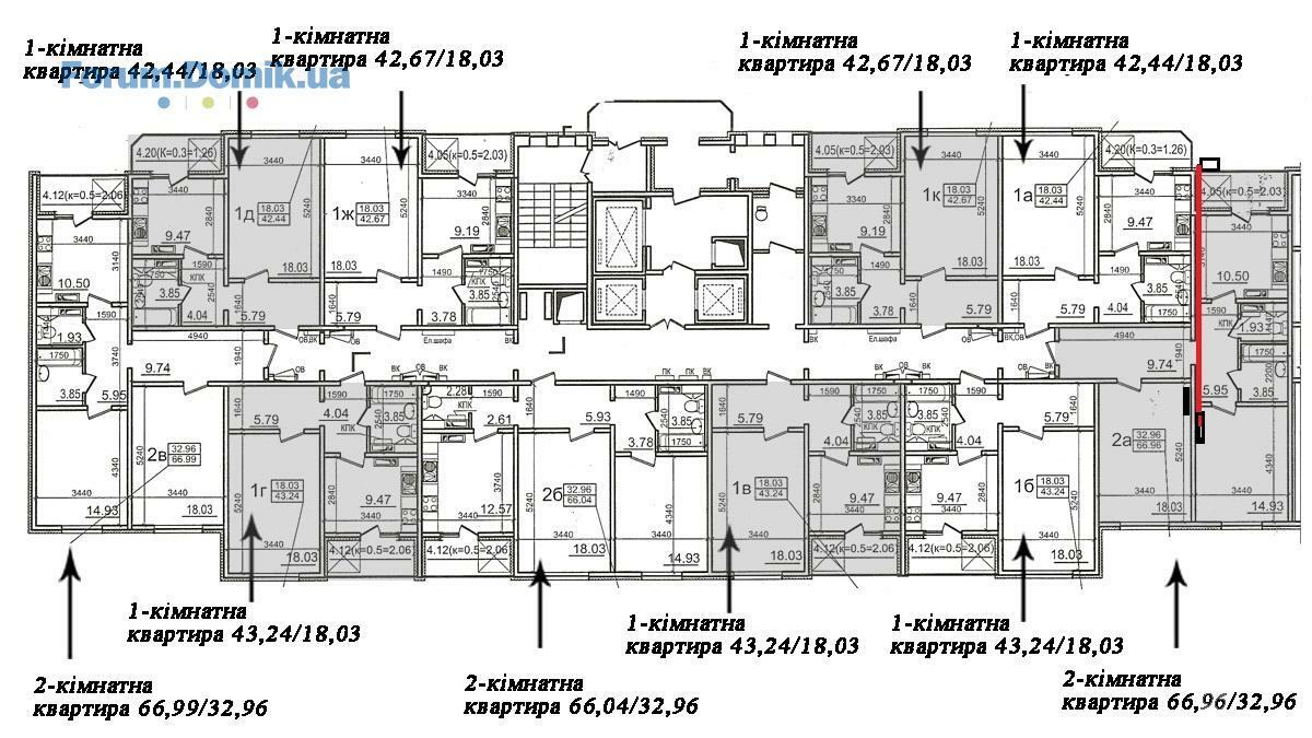

Пусть мне вменяемо нарисуют как должна быть проложена трасса для планировки 2а в комнаты (с одной стороны здания) и наличия фасада на балконе кухни другой стороны. И без существенной потери кпд системы.
Будь у меня такая планировка, я бы кидал вот так, под потолком в уголке. И прятал бы под навесной потолок.
Вопрос о потере КПД это скорее всего самоубеждающий аргумент, зачем вешать на фасад
. Мне мастер по кондерам говорим, что потеря если и есть, то настолько мизерна, что не ощутима. Мне надо было тоже протянуть длинную магистраль, по факту вышло метров 10,5. И все супер. Кажется, что этот кондиционер холодит лучше, чем тот который ближе
Julya_2005
98
04 грудня 2014
14 лист 2016 15:00
[attachment=0]1sek.jpeg[/attachment]
Вопрос о потере КПД это скорее всего самоубеждающий аргумент, зачем вешать на фасад. Мне мастер по кондерам говорим, что потеря если и есть, то настолько мизерна, что не ощутима. Мне надо было тоже протянуть длинную магистраль, по факту вышло метров 10,5. И все супер. Кажется, что этот кондиционер холодит лучше, чем тот который ближе
о!!! у меня 2д и я тоже так хотела тащить кондиционер с балкона. а как тащится трубка, по которой на улицу вода льется при работающем кондиционере? мне говорили, что она должна быть под наклоном,чтобы вода могла стечь... провода под навеным потолком, а трубка? там же?
Я дренажную трубку кидал вместе с магистралью. Наклон для нее достаточный 1 см на пару-тройку метров. А потом когда она выходит на балкон, то практически под углом 45 градусов опускается вниз до уровня плиты балкона. И выходит на улицу через то же отверстие.
