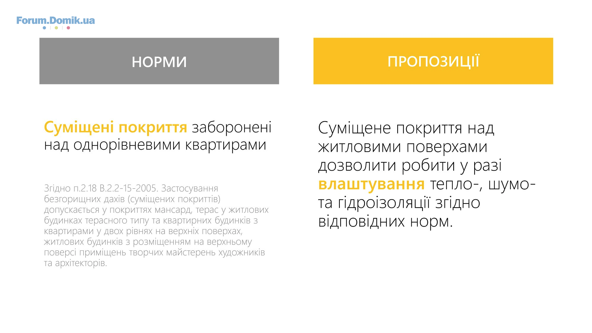

Нормы проектирования жилых домов в Украине: стандарты для балконов, кухонь и перекрытий
Архитекторы предложили пересмотреть и уточнить нормы для остекления лоджий и балконов в жилых домах с одной лестничной клеткой. Авторы предложения обосновали это тем, что собственники массово занимаются перепланировкой квартир и, это распространенная мировая практика.
