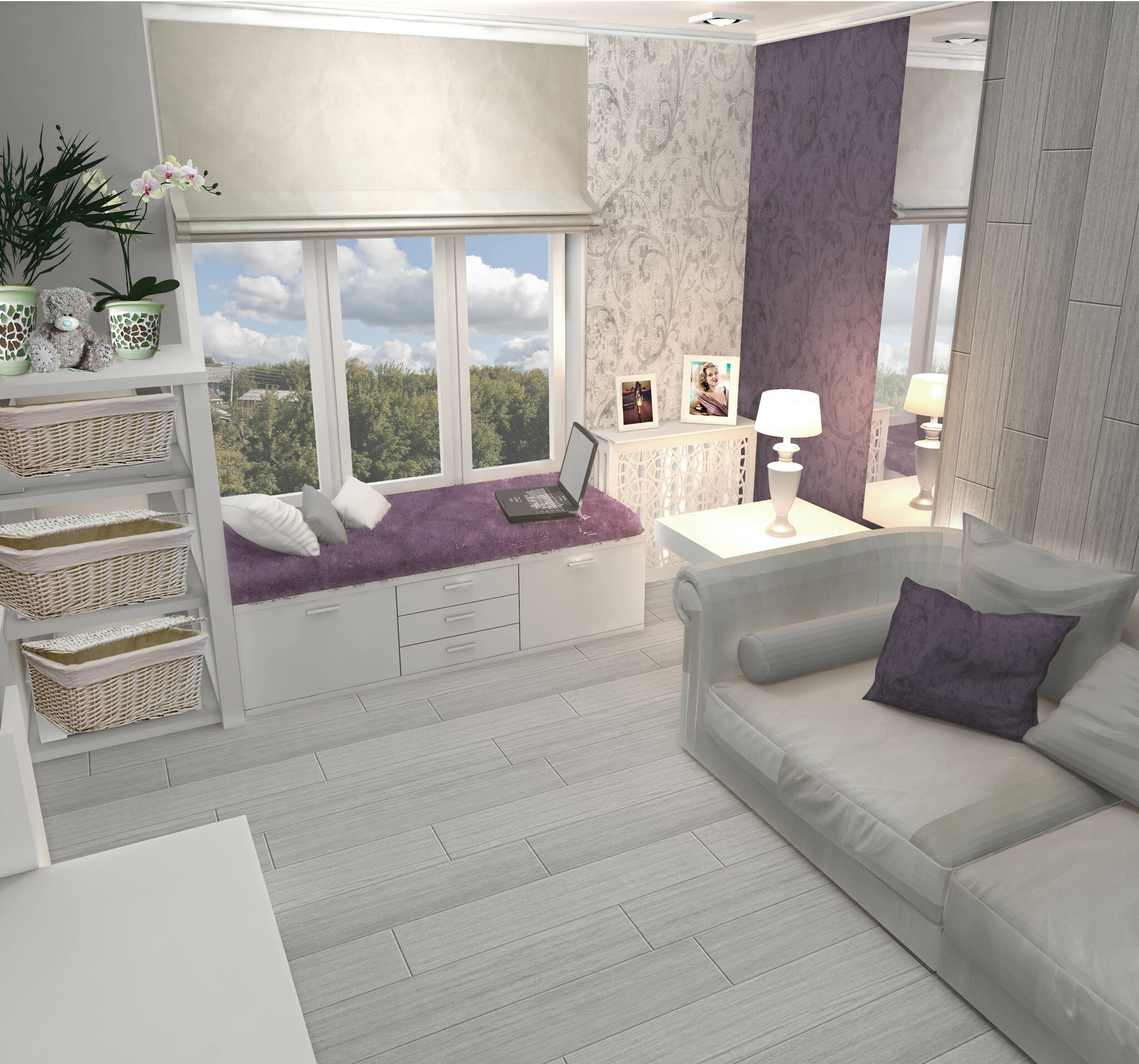

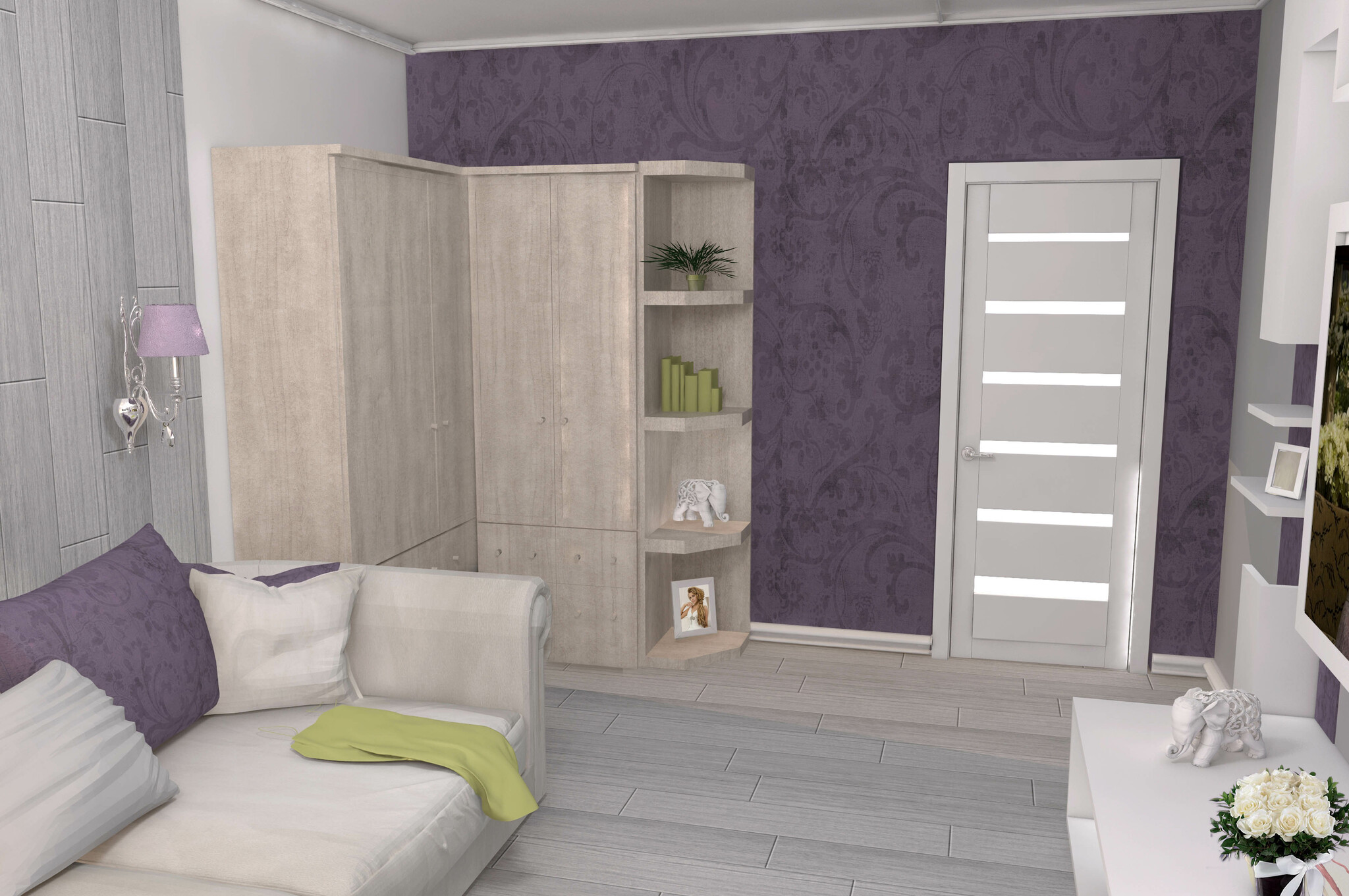

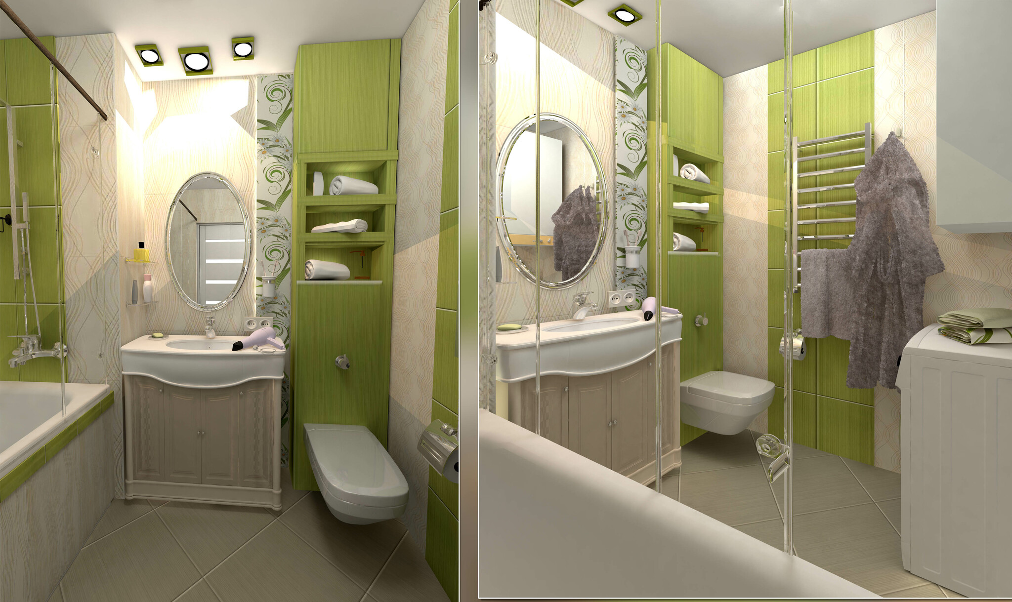

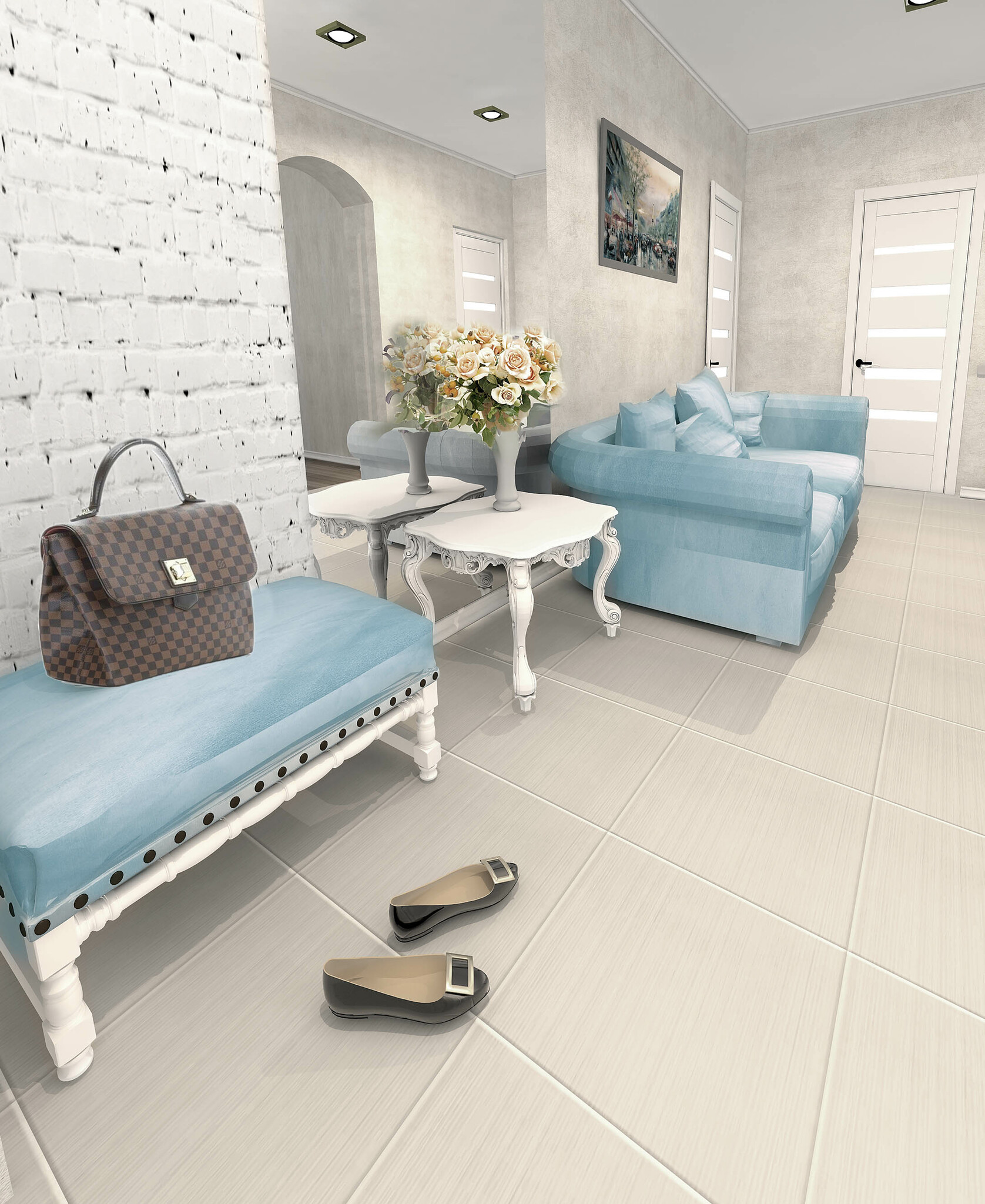

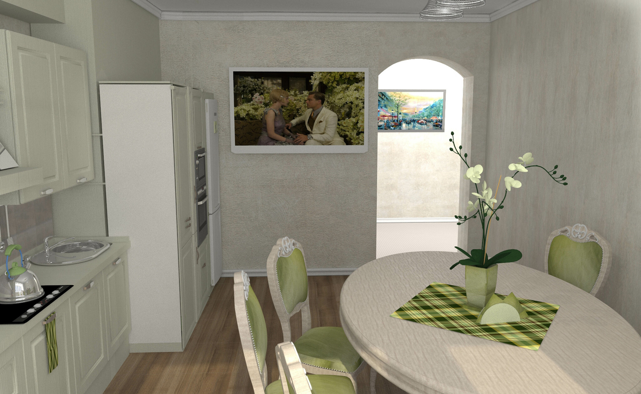

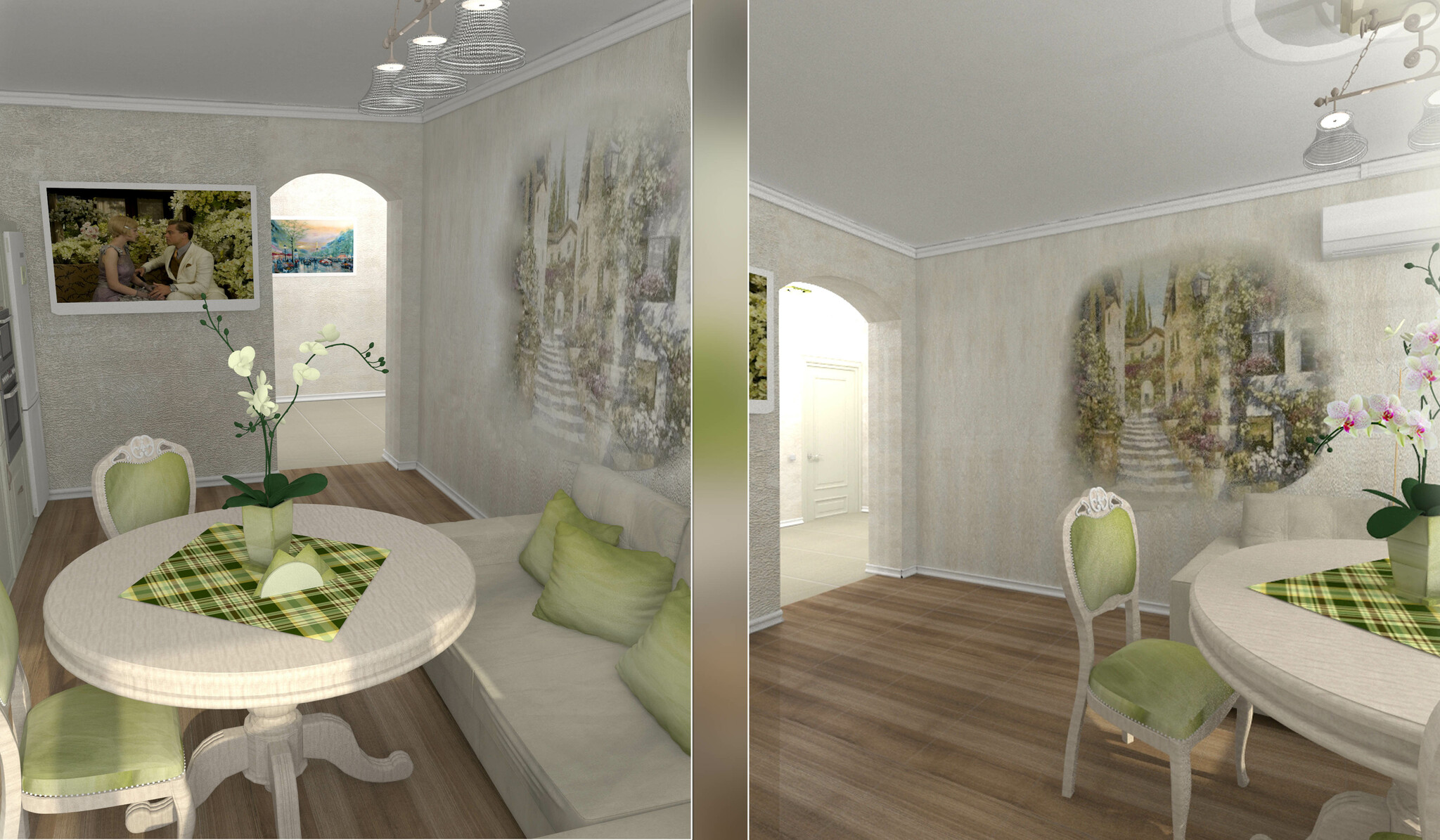

Всем доброе утро. Помогите, пожалуйста. Нужен ваш совет и ваше мнение. Я так понимаю, что эта тема напрямую связана с дизайном, и ту сидят люди, которые разбираются. Я выставлю несколько картинок, а Вы скажете свое мнение. Заранее спасибо. Прошу объективности.

Ann85 все на любителя.. выбирайте что нравится вам а не общественности... а так если поглазеть на мое имхо..
1 фото - в отражении криво-косо видно стиралку... такое впечатление что она там не помещается и будет заслонять проем двери. над ней бойлер? что мешает спрятать его в шкафчик такойже салатовый)) да и стиралку тоже.. а то они всегда как бедные родственники ни во что не вписываются. розетки опять же... понимаю что некуда, но не над самой раковиной же. левее на бок стенку можно и повыше их. непонятно что за угол/короб у ванной.. там предположительно стояк? если так, то нехило так перевели полотенцесушитель через пол периметра... да и до унитаза далековато... не вижу освещения совсем...
2 фото - пуфик под окном? на здоровье.. но фурнитуру окон тогда с замками.. от детей.. и при недостаточном отоплении, а оно сейчас недостаточное))) при таком расположении батареи окна будут нехило конденсировать и плакать... и это не зависит от того насколько крутые окна... вообще же чисто дизайнерское решение)))
3. половая палубная плитка на стене? сильно... да и со шкафом чтото думать... полкомнаты занимает.. не таким глухим чтоли сделать.. чувствуется как скрадывает место... и нафик угловой.. в угол фик залезешь...достаточно шкафа-купе по стенке где проем двери. тон сиреневый тяжеловатый устанете вы от него...
4 по кухне.. я бы не разделял напольное покрытие с коридорным.. лучше плитку везде одинаковую без усяких порожков там, но это мое имхо. правая часть кух мебели не очень как-то... 3 сплошных шкафа... нахиба. пространство у себя воруете. я понимаю что модно.. тренд.. но в кухнях до 20 кв.м все должно быть практично... я оставил бы в углу холодец-встройку, остальное растасовал.. больше рабочей зоны...
и будь-те готовы к тому.. что реалии с нарисованным очень не совпадать будут))) издержки доморощенных дизайнеров))) по ванне - тумба такая в продаже есть? или дизяй впихнул попавшуюся красивость из библиотеки в программе))) ну то так. к примеру.

операционная,да,если белые стены-мебель потемнее бы,на контрасте.Угол стола цеплять будете,круглый или полукруг надо бы.Унитаз из шкафа-тоже как-то странно,из чего шкаф-то(учитывайте влажность!!!).Пуфик на подоконнике-солнце в глаза,монитор ноута бликует,да и температурные колебания,как выше правильно отметили.Картина на кухне не в кассу,совершенно из другой оперы.Стены чисто-белые как-то палату напоминают,чуть микстона капните,чтоб слегка бежевый или другой какой оттенок был,ток не серый и не желтый чисто.Прихожка ,вообще,ни о чем,стены под беленный кирпич+банкетка и столик на гнутых ножках-вообще,не сочетаются.Недоработали слегка.Остальное -справедливы замечания выше.И лиловый цвет мрачноватый,да,вообще-все в холодных тонах,ИМХО,для дома лучше в теплых,но не перебарщивая.

Вы напоминаете мне персонажей из рассказов В.М.Шукшина(хотя я сильно сомневаюсь, что вы читали этого автора). Мне зачем? Я же не дизайнер. Хотите знать мое мнение: мне не нравится, выглядит как какой нибудь деревенский торговый центр или сушия какая нибудь. Тут души нет. А есть компьютерная программа 3Д и таблица цветов.
1.Санузел:
1.Что торчит над унитазом, кнопка слива?
2.Асимметричный шкаф над унитазом.
3.Туалетная бумага висит не удобно и она там вообще мешает.
4.свободно можно разместить гигиенический душ.
2. Комната:
1. Где установлены и как будут работать батареи?(если сбоку то будут намерзать окна)
2. Куда и как открываются окна?
3.Кухня:
1.Куда открывается холодильник, на телевизор?
2. Не защищена боковая стена возле мойки.
3. Я бы лучше разместил прямоугольный стол(и садится и проходить удобней), но круглый смотрится няшней и уютней.
4: Прихожая:
1.Зачем вешать большое зеркало и прикрывать его тумбочкой с цветами?
2. К чему там Этот громоздкий диван?
И вообще эти дизайнерские штучки типа половая плитка на стенах, видно что хотели сделать "красыво". Можно оправдать такие изыски лишь тем, что видимо: "так зато недорогож".

Мои 5 копеек. Делал проект новичок. Наличие вкуса есть, сказывается отсутствие практики. Скорей всего делала девушка (судя по цветовой гамме и общей концепции). Некоторые моменты действительно плохо продуманы. Потенциал есть, надо еще работать и работать. Это в кратце.
