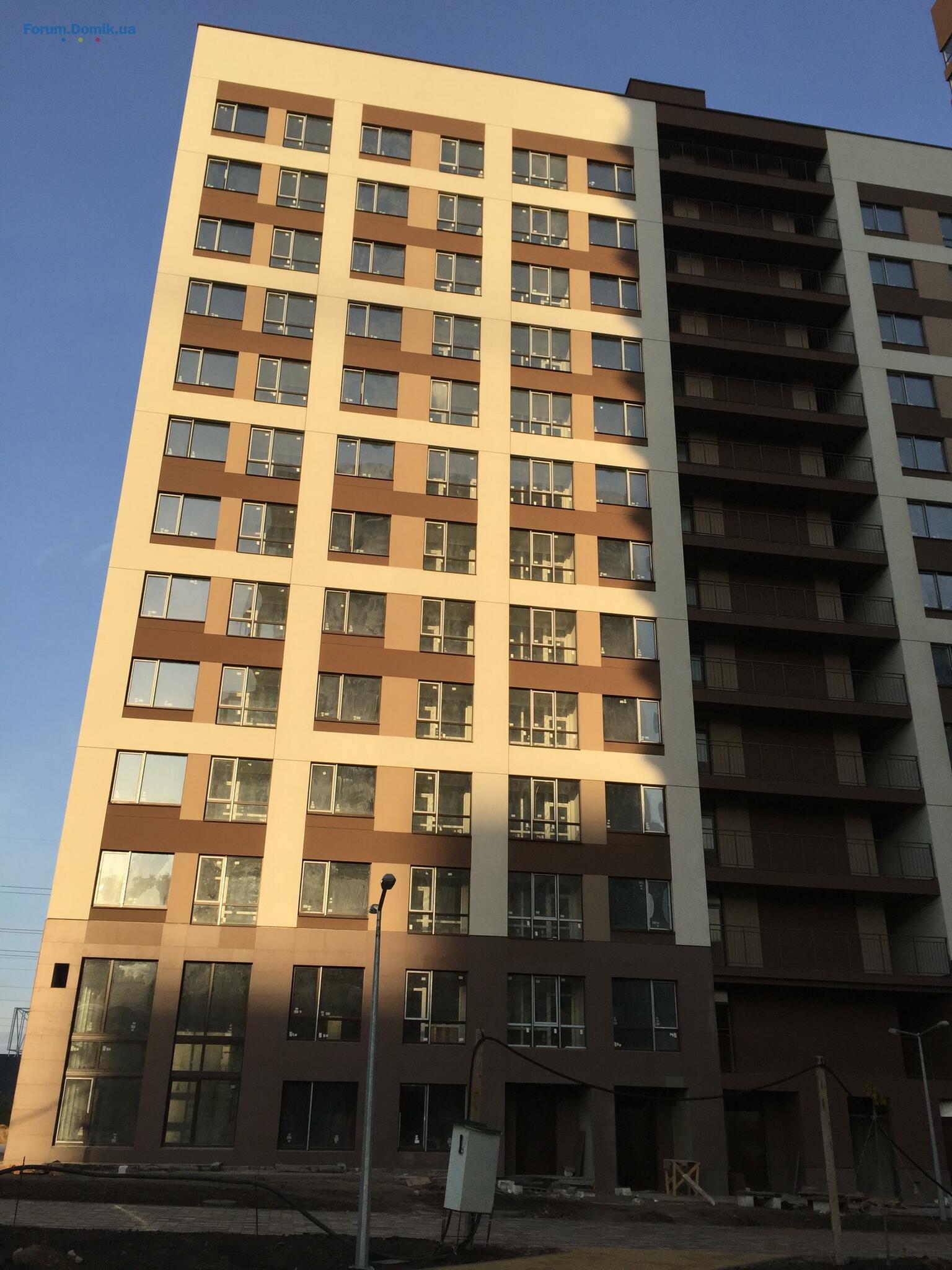

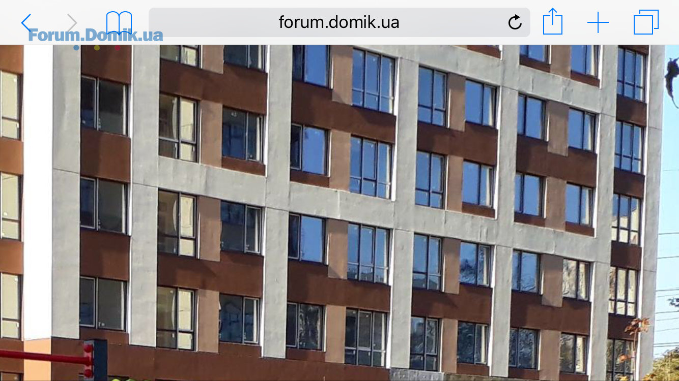

Вопрос по фасаду первой очереди.

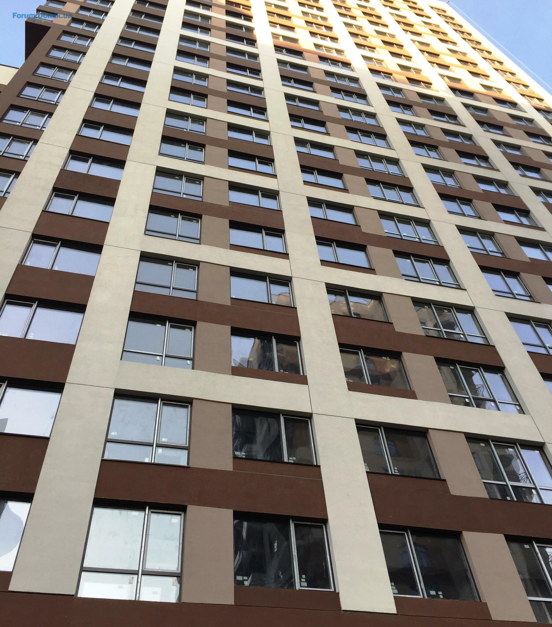

На одном из фото участников фасад дома А1 выглядит с наплывами.
Вопрос: все ли ОК с фасадом в рамках осматриваемых домов? Если не ОК - комментарии представителя застройщика по срокам устранения.

Бока на фасаде с фото действительно видно только при определенном угле в солнечную погоду. Честно говоря, мне резало глаз...

Цитата "Manyak_Valera":Бока на фасаде с фото действительно видно только при определенном угле в солнечную погоду. Честно говоря, мне резало глаз...![]()
П.С. был там в разные дни ..
Это только в одном месте первой очереди? Или повсеместно?

Цитата "Yanatusa":С фасадом все нормально, ездила смотреть лично, фото так напугавшее всех нас скорее всего "творчество" злопыхателей.
Выберите время когда солнце будет с боку здания и вы увидите их опять! Фасадчики всегда боятся такого солнца, как то утепляли фасад на коттедже, погода была пасмурная, так как делали этот фасад в России, финишный слой был в идеале с близкого расстояния, собирались красить, работники были довольны, я и заказчик тоже, так как работа уже подходила к завершению, но вот показалось солнце! Вы даже не представляете сколько волн и неровностей появилось! Пришлось перетягивать ещё раза два, тянули специально вечером под освещением прожекторов, поверьте технадзор и прораб видели эти косяки, но решили так и оставить так как сроки горят, а вам придётся весной и летом каждый вечер наблюдать эту картину, как вам делали дом безрукие Фасадчики! Есть определённые допуски и возможны неровности на фасаде, но не до такой степени!

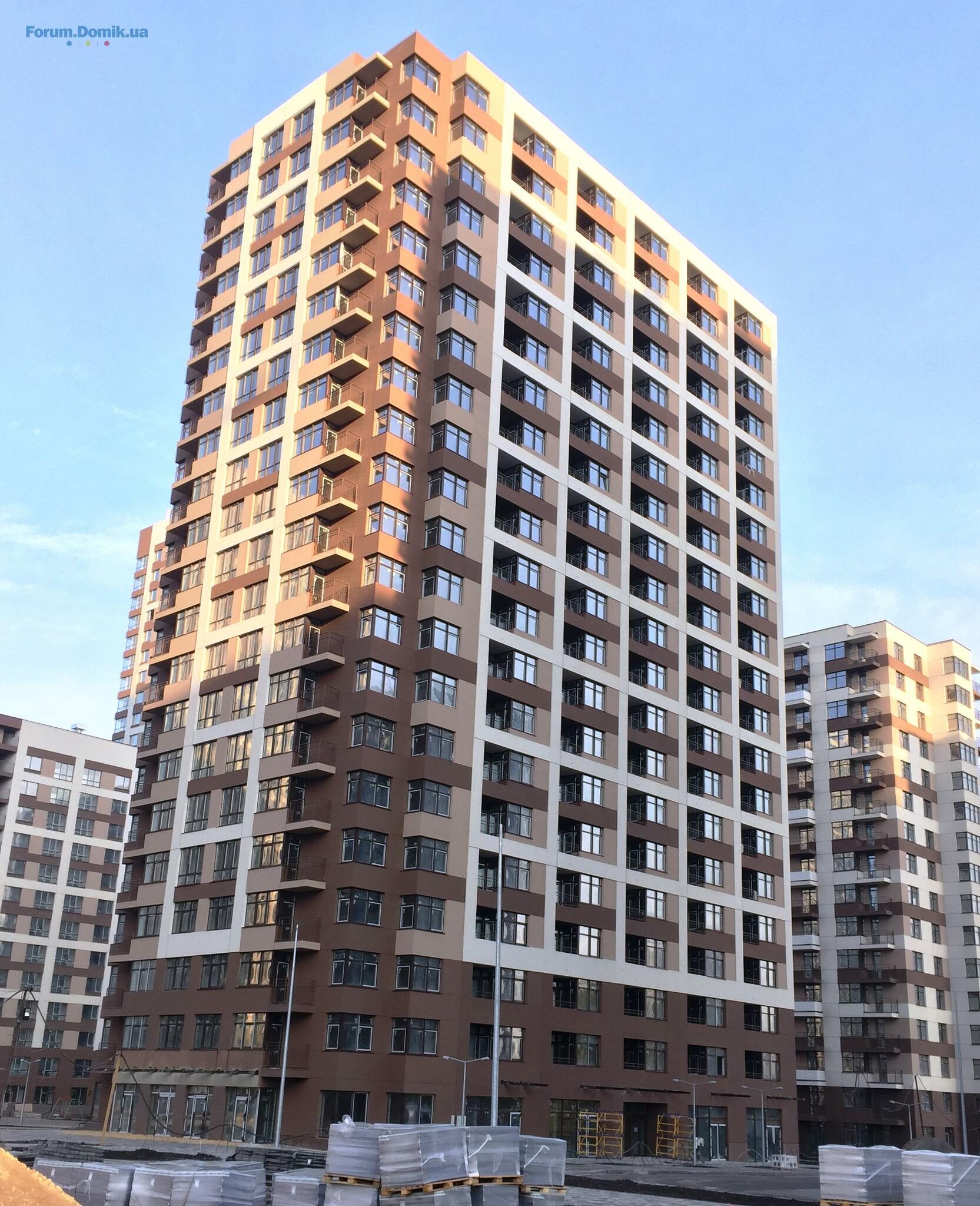

Решил зайти сегодня и собственными глазами посмотреть на фасад. Я не профессионал в области строительства конечно ...., ни чего не увидел я такого, из за чего нужно ломать копья. В целом стройка идёт
и это радует!!! Добра и мирного нам всем неба, над головой.

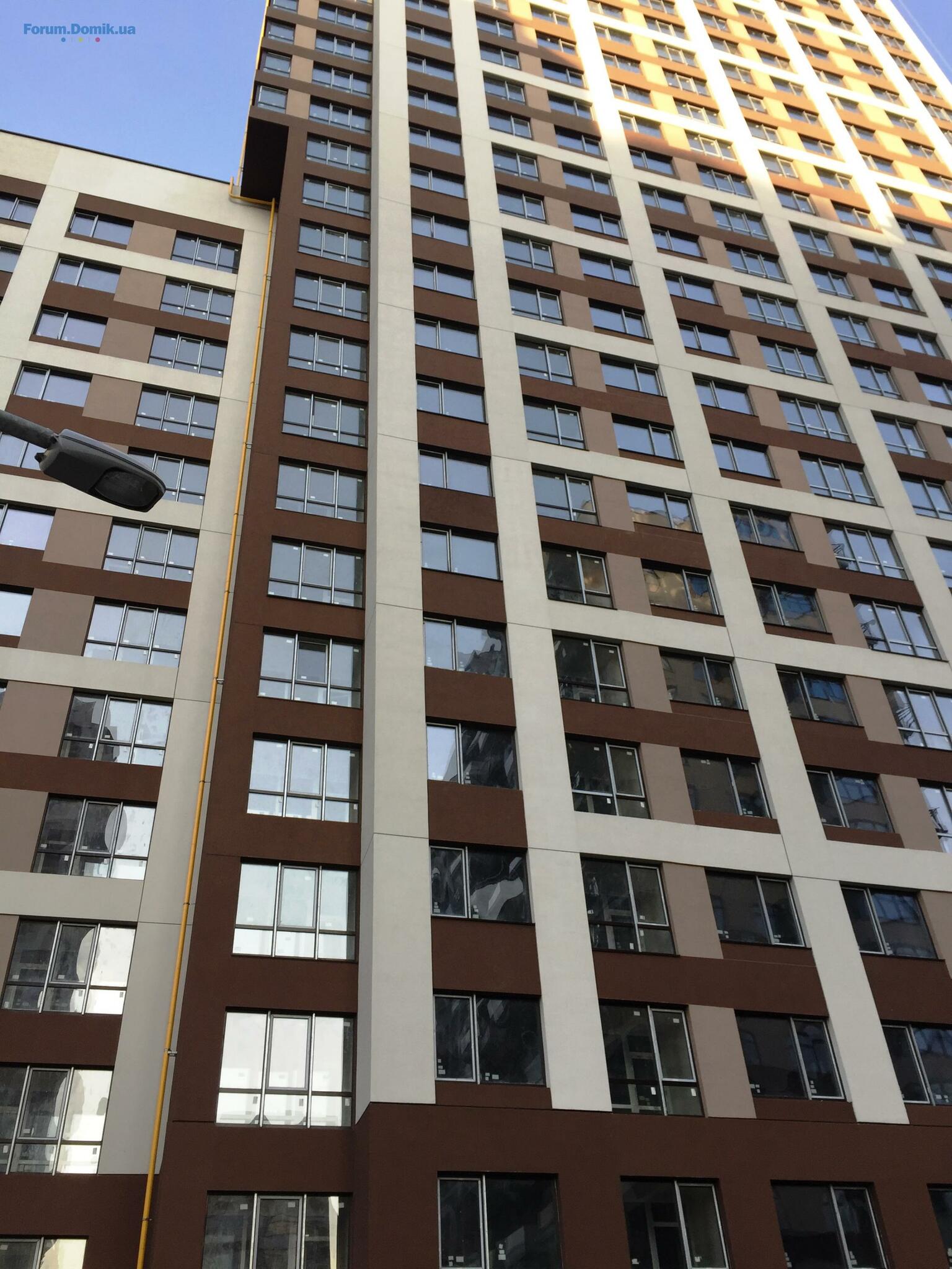

Цитата "Karma1972":Всем привет.Решил зайти сегодня и собственными глазами посмотреть на фасад. Я не профессионал в области строительства конечно ...., ни чего не увидел я такого, из за чего нужно ломать копья. В целом стройка идёт
Дякую за фото! Дійсно, наче нічого страшного ) Мабуть таки на тих фото все ж були якісь особливі умови зйомки або постобробка )
А бруківка як? Не звертали увагу?
Конечно есть некоторые нарекания, но, строительство ещё не закончено, передвигается техника, происходит доп. нагрузка и т.д... думаю в момент сдачи всё будет супер. К стати технология по укладке тротуарной плитки судя по всему соблюдается. Сравнивал с тем видео где дают рекомендации по технологии профи Польские строители. Всем нам удачи.

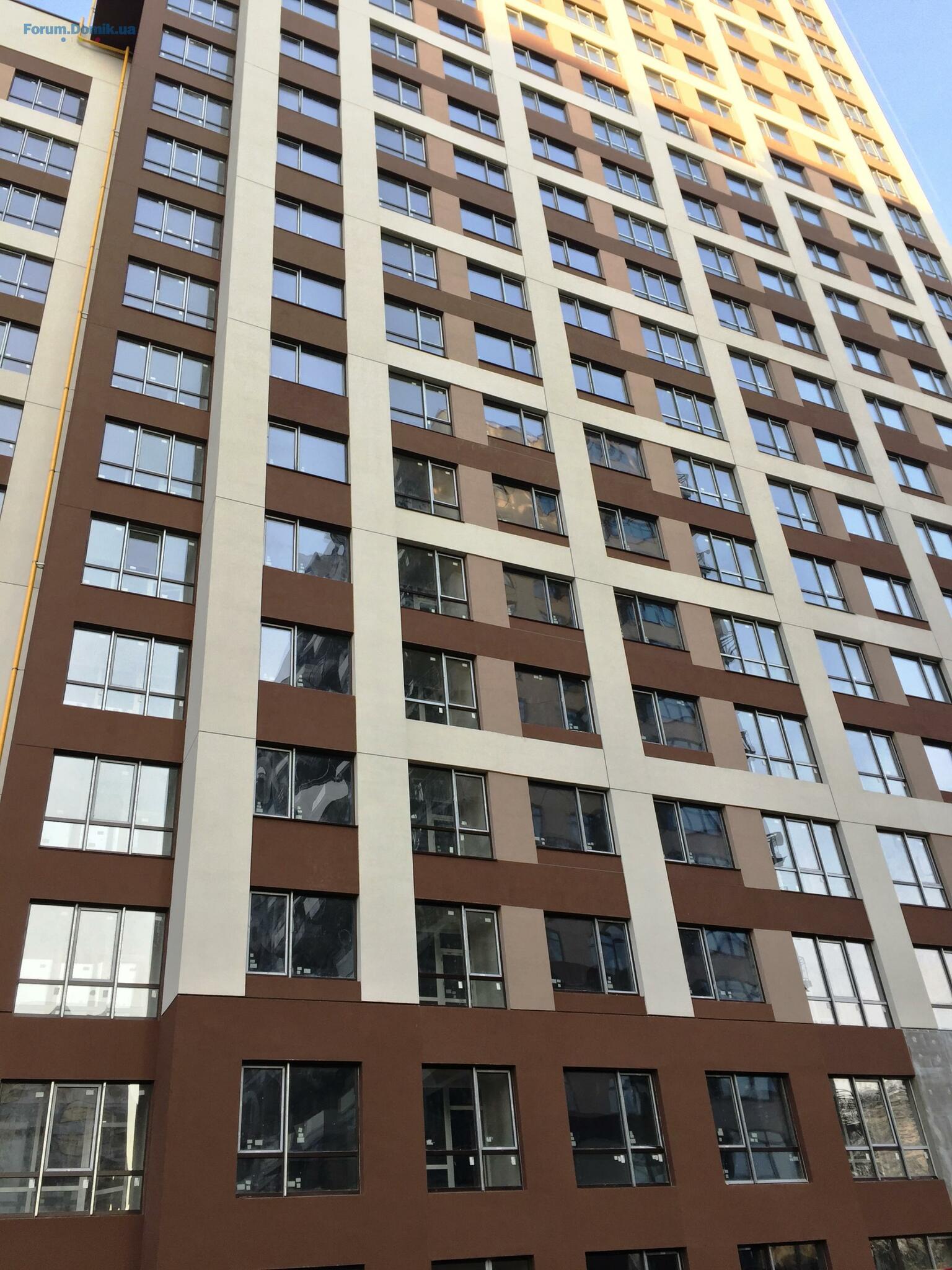

Справа в тому, що без відповідного світла на такій відстані нічого і непомітно. Вся кривизна (як на фото будинок А першої черги) буде найбільше проявлятися в середині дня (приблизно о 13-14 годині), коли сонячні промені будуть паралельні до внутрішньої сторони будинка, от тоді все буде чітко видно неозброєним оком. Якщо ж сонця немає або воно світить під ішим кутом, то цей участок буде здаватися рівним, але можуть проявити себе інші, до яких в той момент промені будуть паралельними. Про це вже вище писав djef32.

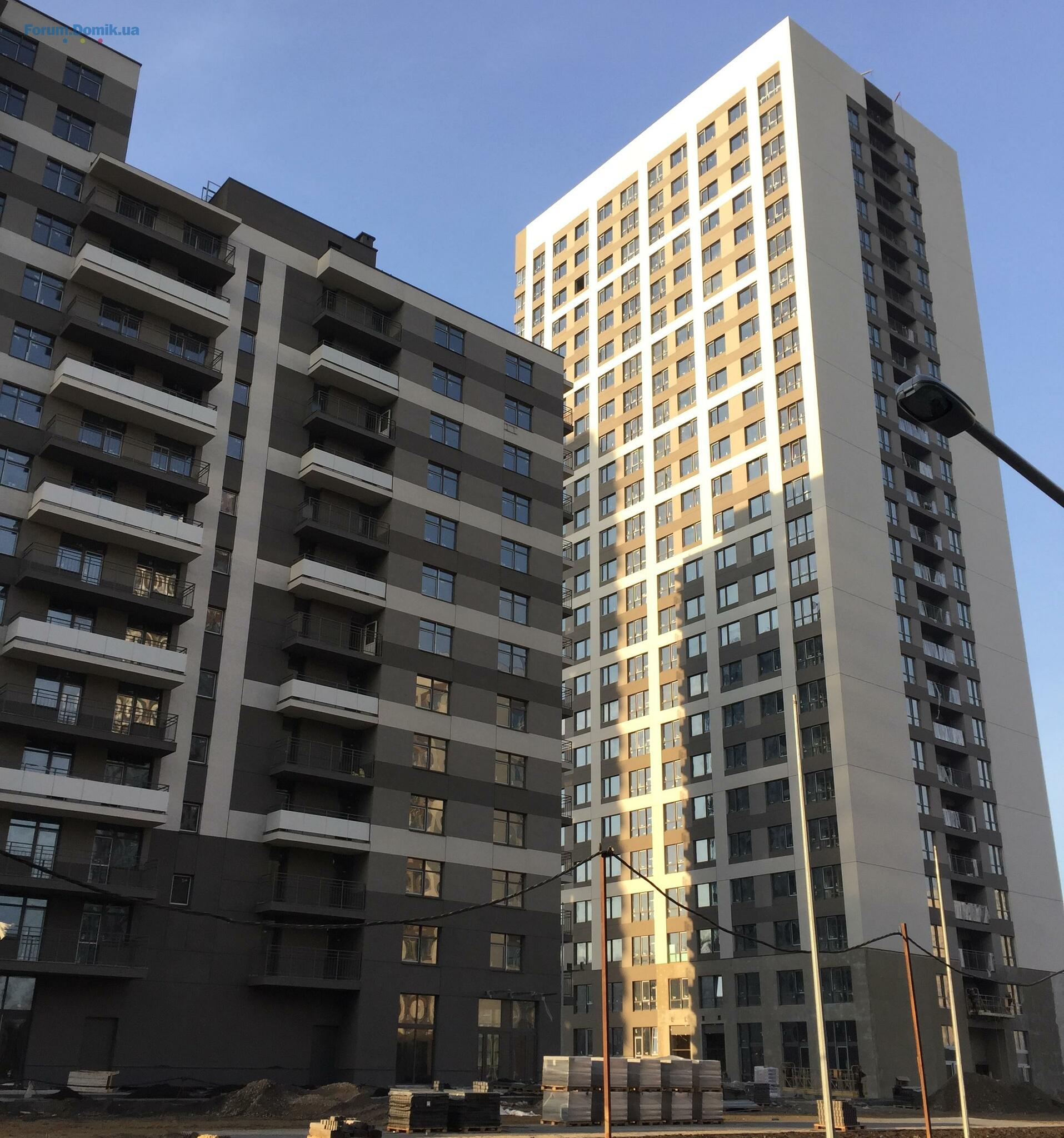

Уважаемый Karma1972,
спасибо за свежие фото.
Если не сложно, подскажите во сколько делался данный снимок?
