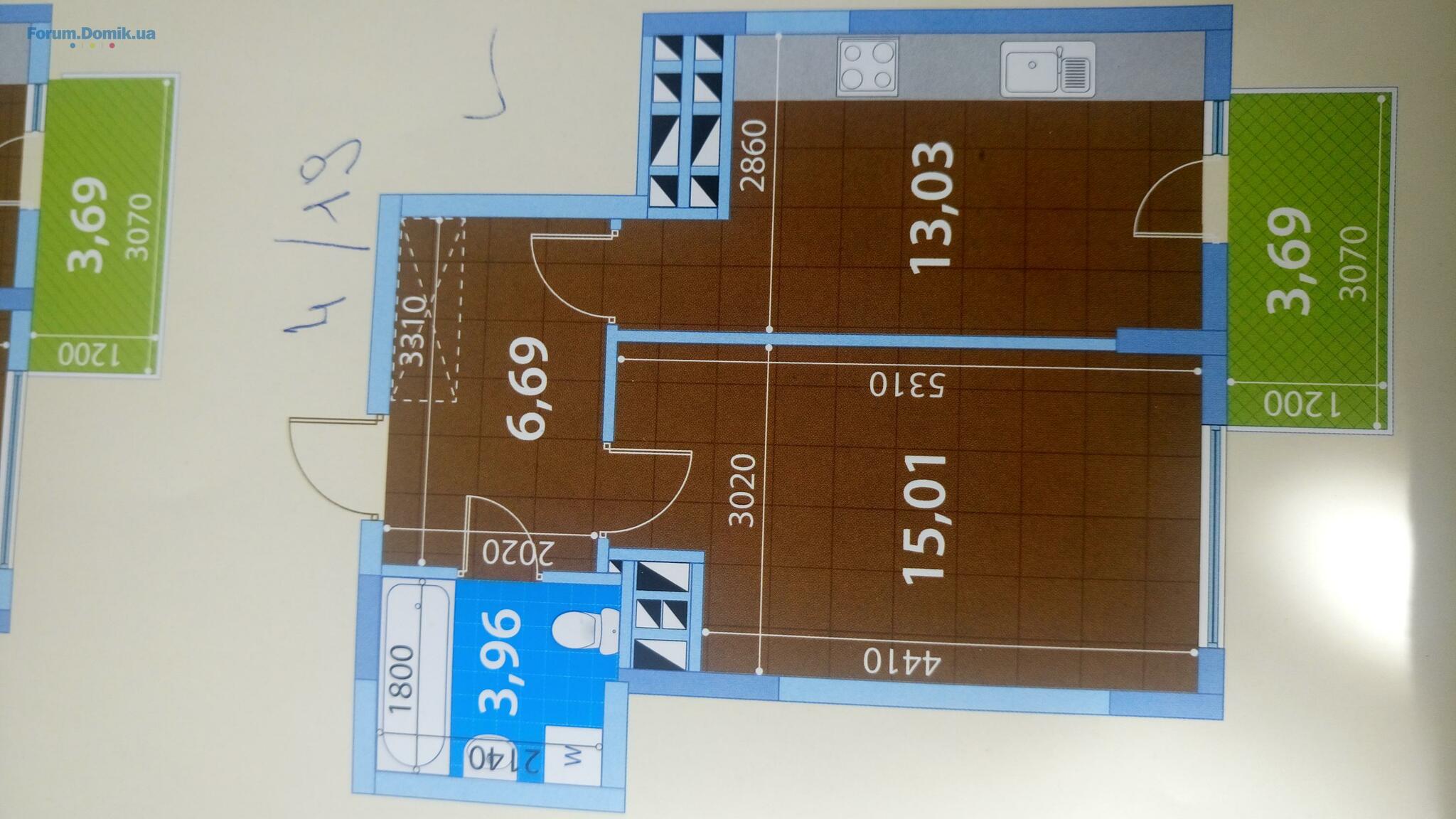

Кто принимал квартиры, разбежность с квадратурой есть?

Что то у меня даже по тем цифрам, что в буклете, квадраты не сходятся

Цитата "RAMBO":Кто принимал квартиры, разбежность с квадратурой есть?
1) В приемке квадратура никак не участвует. Вы НЕ соглашаетесь на этом этапе с площадью, только (не) указываете претензии к техническому состоянию.
2) Чтобы посчитать площадь, нужно профессионально все обмерить, включая углы, и начертить обмерный план.
3) СГ претензий по несовпадению площадей принимать не будет, если там не какой-то совсем явный ахтунг.
