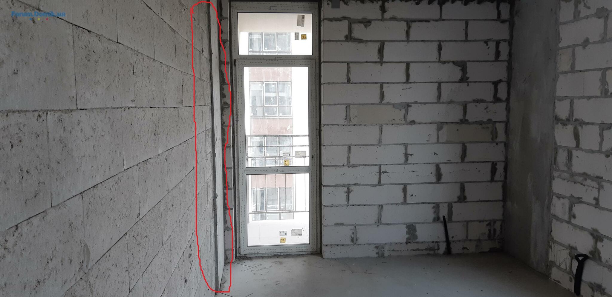

единственый недолик так этот то что когда несущая монолитная стена переходит в перекладную меж комнатную, какого хрена не заподЛицо к несущей, а зачемто глубже на 1-1.5см, странные строители))))) можно было сделать за подлицо
ЩА попробую выложить фото

Обведено красным этот стенный БОРДЮР

Цитата "БигБараБум":Обведено красным этот стенный БОРДЮР
Так этот угол даже на плане есть. Что вы, кстати, планируете с ним делать? Штукатурить? У меня такая же квартира в 3 очереди, только санузлы чуть другие.
в "0" его выгонять
ну всеравно БРЕД зачем его оставлять тем более с в одной и другой стороны в комнатах
в одно ладно пусть будет попобольше а во второй на... его еще в одной
Или думает оставить его как ДИКОРАЦИЮ и в одной и во второй
фу какая кака(
да, на плане он тоже есть

Цитата "БигБараБум":в "0" его выгонять
А как? Штукатуркой? Или не думали еще? Я тоже не понимаю, зачем такая странная кладка. Полагаю, им просто легче его класть от центра монолитного пилона.
та оно все в 0 выйдет, кинете проводку, норм штукатурки наложите и все будет в один уровень
Это лофт от строителей
Так Столица в маштабах дома заработает на квадратных метрах, которые доплатят инвестора, за счет большей площади квартиры. В маштабе квартиры, это немного. В маштабе нескольких домов это сотни квадратных метров.
речь не о доплате за м2, а о том что в двух соседствующих комнатах есть стенные выступы (с одной больше, с другой меньше), хотя можно было сделать просто с одной стороны И ВСЕ, двигая стену в одну или другую сторону сумма м2 не меняесть, а лишь улудшаеться эстетическая часть одной из стен)))))))
в "0" его выгонять
в одно ладно пусть будет попобольше а во второй на... его еще в одной![]()
Или думает оставить его как ДИКОРАЦИЮ и в одной и во второй![]()
Я не спец - но... такое решение уменшает толщину штукатурного слоя с каждой из сторон. Если бы сделали с одной из сторон "заподлицо" а с другой "поглубже" - штукатурить все равно надо было бы. Но при этом где "поглубже" толщина штукатурки была бы... не на пользу самой штукатурке
