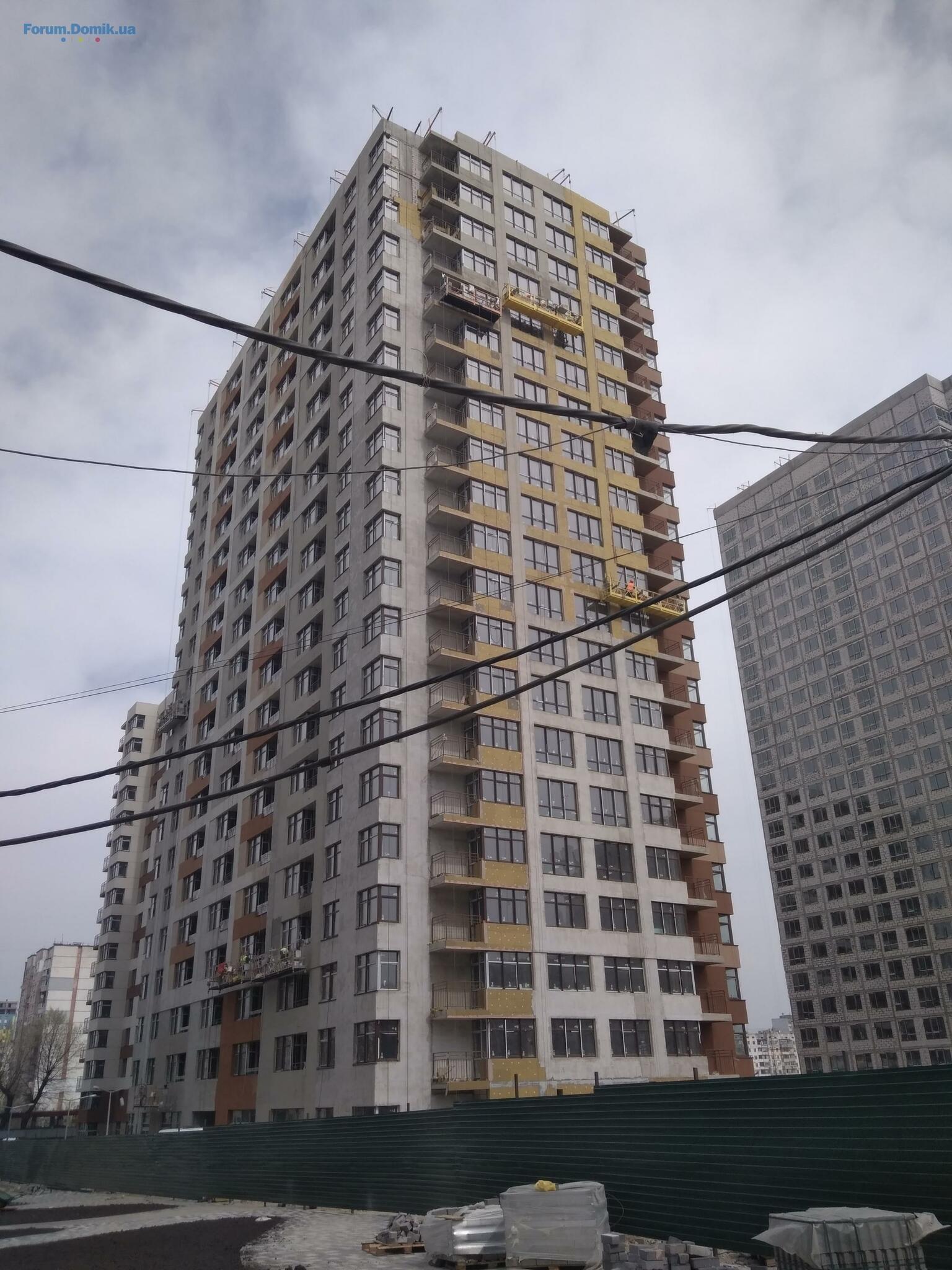

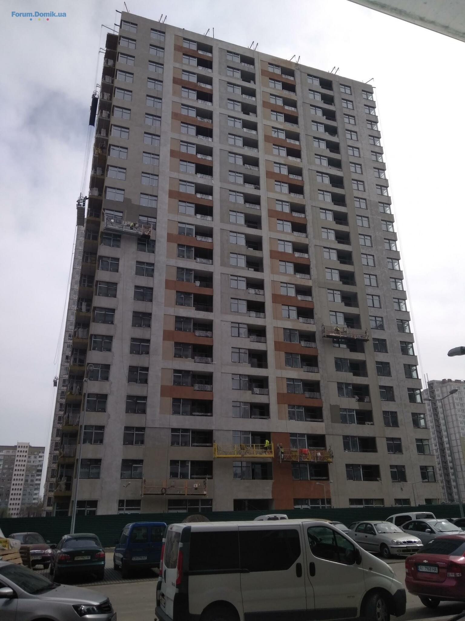

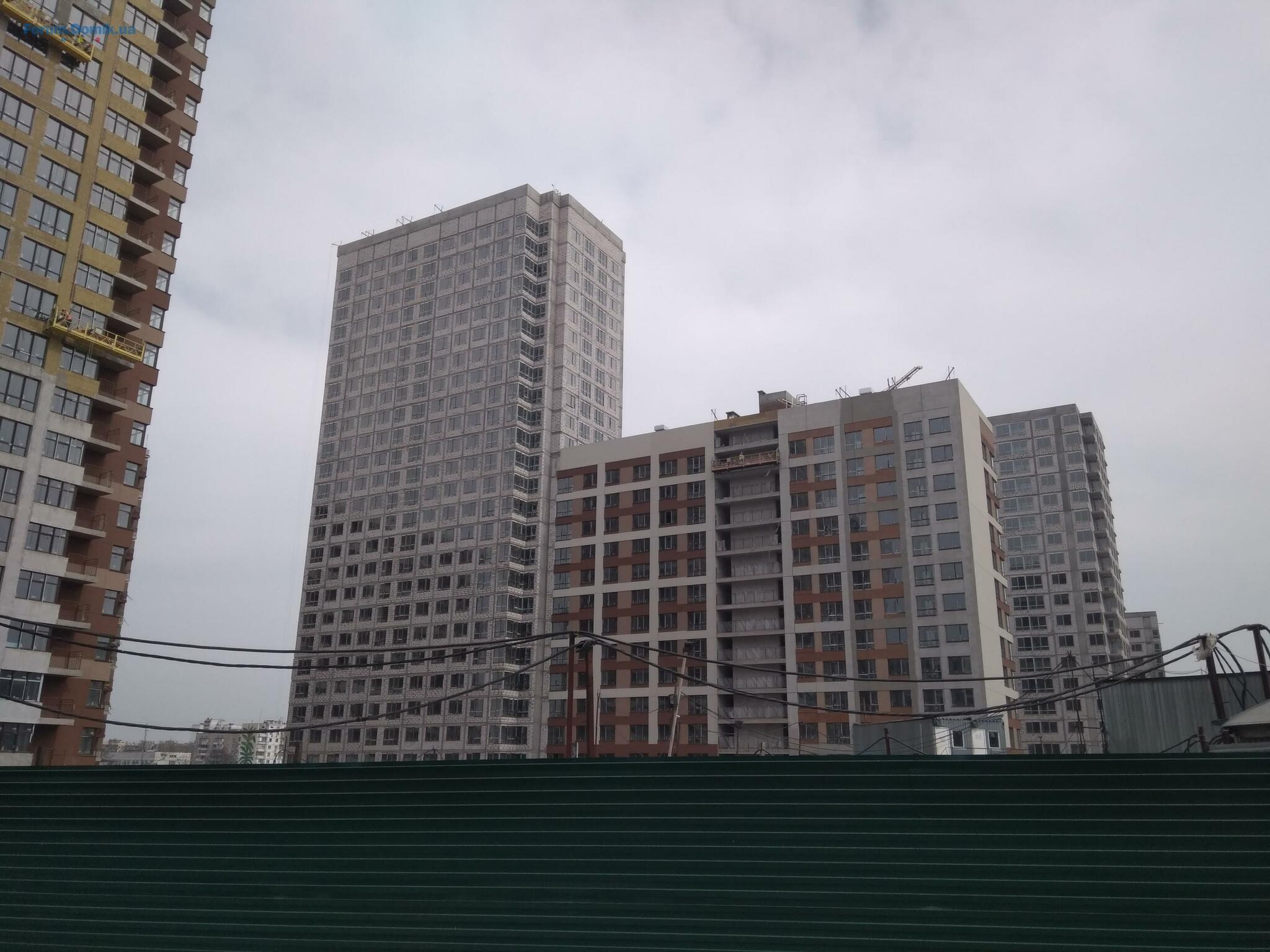

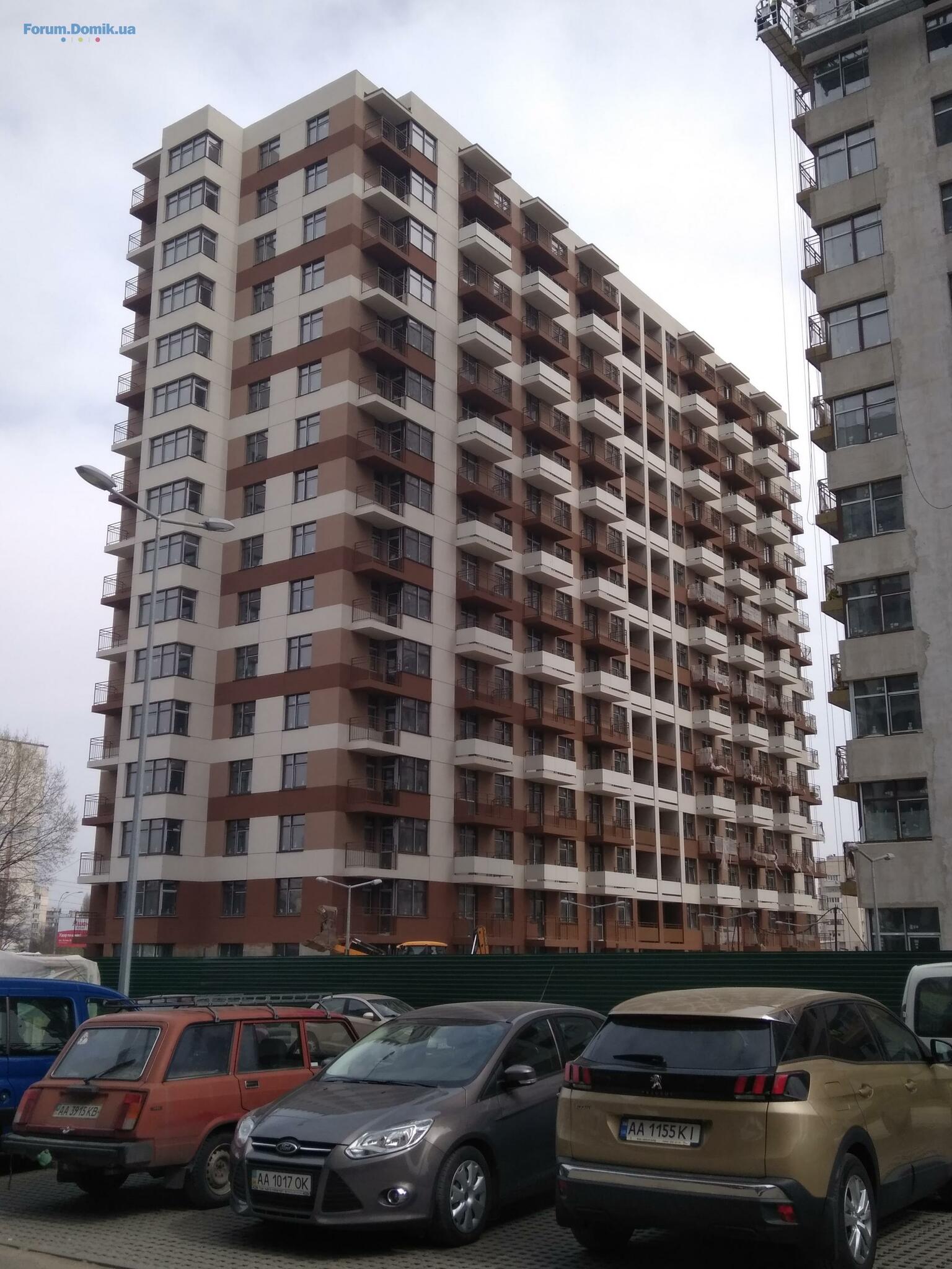

Цитата "kyyanyn":
А що на молодших чергах робиться? Друзі, напишіть, хто там поряд був у останні дні, будь-ласка
В третій черзі найактивніші роботи на фасадах будинків А і С, біля будинку В, схоже, укладають бруківку.
